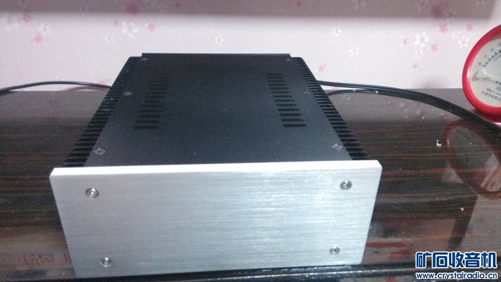

    装好散热器 顶视
3。功放调试 测试

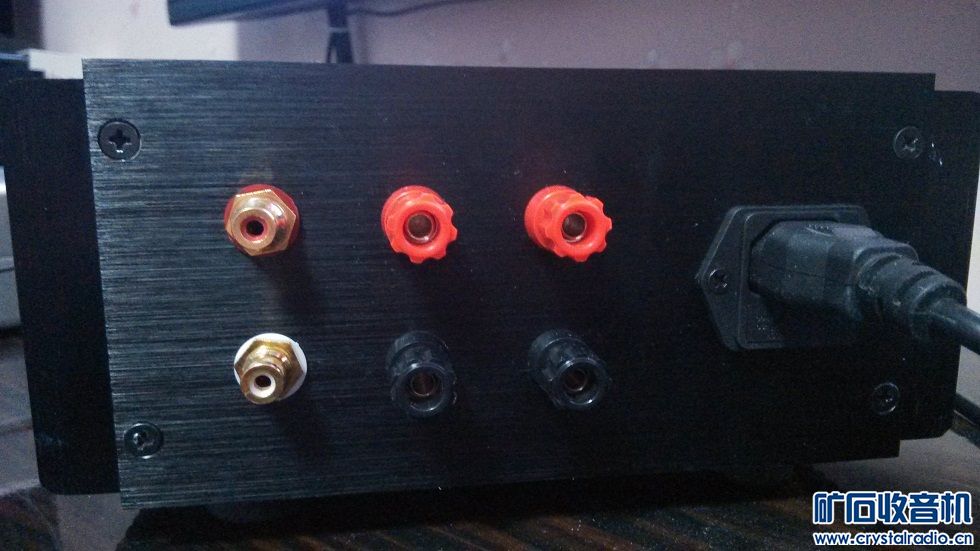

4。装箱
5。功放外观

功率管放两边的,有特色,1.7A的电流,2109顶得住吗,1A或1.2A左右合适吧
