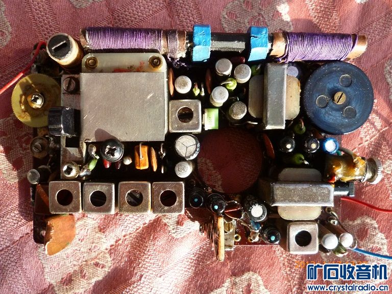

难做的还是拉线机构吧,度盘也是自己画的,总之一个字,太了不起了!
 楼主| 发表于 2013-1-8 10:58:22 | 显示全部楼层
还真被朋友说中了,就是这个拉线机构费了不少脑筋,拉线盘是用透明有机玻璃用车床加工的,非常薄,只有2毫米厚度,再加上拉线也用的比较细,调谐的手轮也是用锉刀锉出来的,为了找台方便还装了短波微调手轮,总之当年是没少费劲,要是现在说什么也弄不出来了

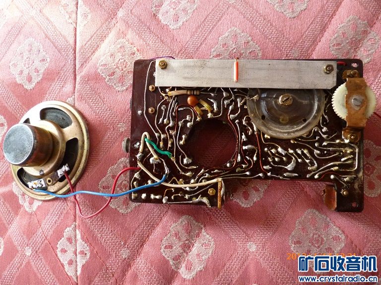

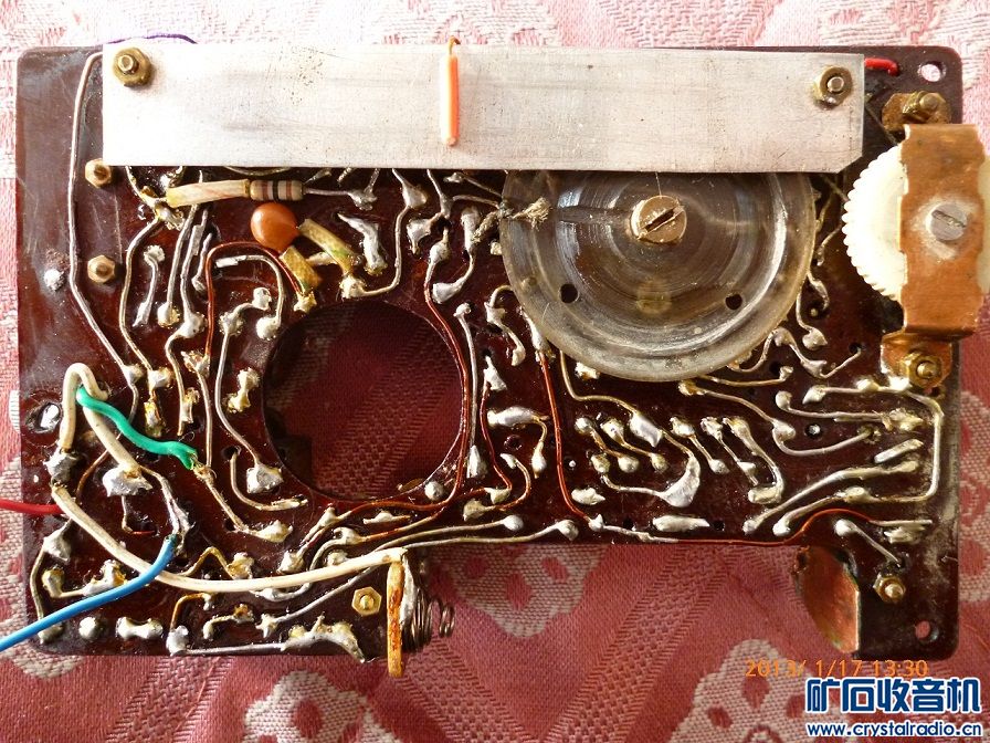

ZHOUZH1958 发表于 2013-1-6 15:04
印板面再拍一张。
应23楼朋友要求补发几张电路板背面的图片
