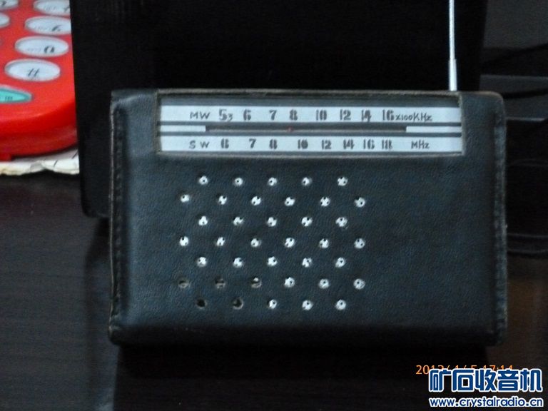

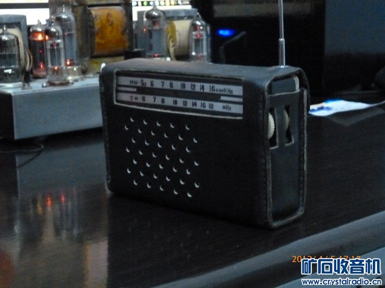

这是自己1981年装制的一只小单导体收音机,8管2波段,由于自己很珍惜这个作品,所以至今仍在使用着 按着惯例先上图
这个外套也是自己缝的         接着看看脱了衣服的样子

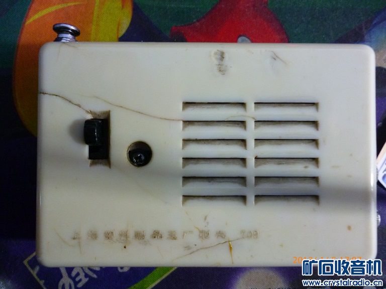

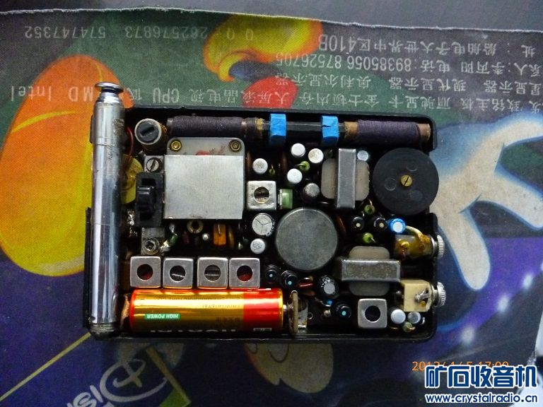

  对了,忘了交代一句话,偶这是用2p3小机壳改制的壳壳,   尺寸只有11x7x3厘米大小,当时就是因为喜欢它的小体积才做的,好了废话少说接着上图,最后看看肚子里的东西吧

谢谢以上几位朋友捧场对了补充几句哈,它使用的电路也是自己组合的,变频与中放用的是硅管,低放与功放用的锗管,还有功放电路比较特殊,不是普通的变压器推挽输出,而是一种低电压供电的扼流圈输出电路,所以输出功率很大,有400毫瓦,供电5号电池2节

就是一级变频,2级中放,第一级中放用两个管串接放大,低放也是2级,再加一级扼流圈推挽输出,报告完毕!

不是独立本振?
