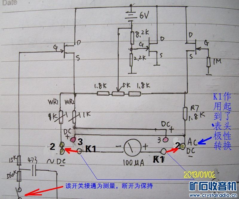

搞不明白总是不甘心,测绘一个指针表原理图。

貌是等效表头灵敏度是50UA
 楼主| 发表于 2013-1-1 21:28:26 | 显示全部楼层
heguowan 发表于 2013-1-1 20:53
貌是等效表头灵敏度是50UA
等效表头的灵敏度是否可以这样计算,1.5伏直流电压档我看图纸和实际测量内阻都是10兆欧,按照欧姆定律来计算,1.5伏除以10兆欧等于0.15微安。
另外从测量高阻值电阻来看:测量电阻使用1.5伏电池,最高电阻档中心值是10兆欧,按照欧姆定律计算:1.5伏除以10兆欧等于0.15微安。
yhg 发表于 2013-1-1 17:39
再补一个电阻测量的原理图。
看了11楼的欧姆档电路,确实有别于其他表。
电路中,Q3检出被测电阻两端电压,然后转换成电流,通过表头来指示。由于经过这样的转换过程:被测电阻流过的电流——两端形成压降——被Q3作电压/电流变换,因此,欧姆档的大小方向与常见的指针表相反。
比如,被测电阻较小,普通指针表的表头将流过较大电流,指针位置将靠近右侧。      而在此表中,被测电阻阻值较小时,分得的压降V较小。Q3实质上是一个缓冲器,因此,被测电阻的压降V被送到表头电路,表头流过的电流I与这个V成正比(I=V/R,R为表头电路的“等效”内阻),于是,表头流过的电流I就较小,指针位置将靠近左侧。
Q2的作用,这里是用于提供补偿电流,以便Q3在0V输入时,让实物表头流过的电流为零。也就是,为欧姆调零提供基础保障。由于晶体管的工作点会受电池电压等因素的影响,因此,电路中还设置了欧姆调零电位器,供用户调节,以保证得到准确的补偿电流。由于各个欧姆档在调零时,Q3得到的输入电压均为0V,所以,调节好一个档位后,其他各档也相应地调好了。
对于普通指针表来说,如果欧姆档设计恰当,各个欧姆档的调零位置应该不会相差很多。但有些表在这方面确实较差。
另外,我曾留意到,MF47老表在设计上,应该是根据当时的电池情况,对X1K(还是10K?)档作了专门补偿处理的,以免该档与其他档调零位置相差过大。老MF47所用的这种补偿技术,如果我们能针对当前的电池情况来加以运用,并扩展应用至X1档,我相信,以这种设计的万用表,在欧姆调零上将会带来不少方便。
发表于 2013-1-2 00:01:12 | 显示全部楼层
关于数据保持。。。。。就是测量时,让11楼电路图左侧的473电容(0。047U)充好电。断开那个开关(即启用数据保持功能)后,这个电容两端的放电回路就是通过JFET的输入电阻,而这个电阻等效值是很高的,达到G或10G级(也因此采用了陶瓷板来安装),所以,473电容两端的电压能保持相当长的时间,相应地,指针仍能给出原来的指示值。
发表于 2013-1-2 07:04:49 | 显示全部楼层
yhg 发表于 2013-1-1 21:28
等效表头的灵敏度是否可以这样计算,1.5伏直流电压档我看图纸和实际测量内阻都是10兆欧,按照欧姆定律来 ...
呵呵,电路图看不清,想当然的当普通表,3160欧+6.18K对应于0.5V档,0.5/10k,期待电路细节
“Q2的作用,这里是用于提供补偿电流,以便Q3在0V输入时,让实物表头流过的电流为零。也就是,为欧姆调零提供基础保障。由于晶体管的工作点会受电池电压等因素的影响,因此,电路中还设置了欧姆调零电位器,供用户调节,以保证得到准确的补偿电流。由于各个欧姆档在调零时,Q3得到的输入电压均为0V,所以,调节好一个档位后,其他各档也相应地调好了。”
关于此表欧姆档各档调零一致性,上面这段分析中存在一些错。现予以更正和补充:
1、此表中,设有零位调节电位器。该电位器主要是调节由Q2提供的补偿电流。当调好这个电位器后,整个表(包括欧姆档和电压档)的零位均已调好。这相当于普通指针表表头的机械调零。
2、此表的欧姆档还设有用于调节指针满偏的电位器(阻值为无穷大)。在11楼的图中标为“调零”。由于指针满偏时,Q3输入端得到的是全部的电池电压(即开路电压),各个欧姆档均是如此。所以,调好这个满偏电位器后,所有欧姆档均已调好。

 楼主| 发表于 2013-1-2 14:31:27 | 显示全部楼层
发一个清晰一些的图片,还没有来得及整理成CAD图纸,先把草图拿出来了,不要见笑。图片为了清晰一些,分成上下两部分,上下图只有两个连线,我把功能和量程拨动开关简化了,目的是为了更能看清原理。上部分的图片能看清【交流电压测量和直流反向电压测量】中表头极性是一样的,直流电压正向测量与【交流电压、直流电压反向测量】极性是反的。
  下面的图片可以看出交流电压和直流电压转换;以及各电压量程是怎样转换的。
  我发帖的目的是介绍一下这个比较奇异的表的原理,还真想不到有这么多的高手,非常仔细地看了我测绘的图纸。还仔细地分析了工作原理,特别是分析出来数据保持功能的机理,我对这个功能刚开始也理解不了,不知是怎样实现的,后来看了坛友的解释,非常有理,里面确实有一块陶瓷板,专门安装了一个Q3,一个15千欧的电阻和一个473电容,这个板子还离开线路板很远,开始时候我还琢磨不透为什么不把这几个元件装到线路板上呢。楼上坛友一解释才恍然大悟。
