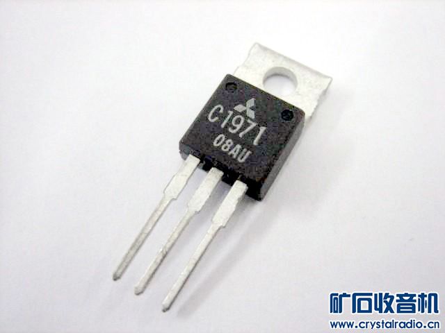

我现在还不会上传图片,那种1971是十年前在单位工作时的事情,记得供电好像是18伏,做1-5CH甲类功率放大实 ...
看三菱公司原厂的PDF数据文件可以得知
2SC1971的PCM最大是12.5W
对应电路是C类丙类这种效率较高的电路,能最低达到60%典型值70%的效率
但是~!!!做电视发射机用A类发射,效率就很低,理论最大效率25%,也有说30%的
对于2SC1971在25%甲类A类输出才3.125W,但一般达不到,也就效率20%最高,那就是2.5W
到了5W那么实际PC=20W已经远远大于PCM规定值 12.5W,所以瞬间功放管死亡也就解释得通了
 楼主| 发表于 2013-4-14 19:19:20 | 显示全部楼层
补充一下 你供电电压18V超过标称VCEO=17V,也是必烧无疑
希望对你有帮助O(∩_∩)O~
 楼主| 发表于 2013-4-14 19:41:35 | 显示全部楼层
继续补充几个2SC1971的正品图片

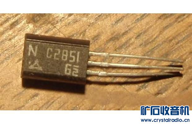

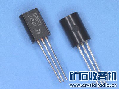

 楼主| 发表于 2013-4-14 19:51:04 | 显示全部楼层
美克木业 发表于 2013-4-13 23:52
占个,新买的2851和图上一样,就是不知道是真假。
借此机会给这位朋友几幅真品2SC2851的图 这个是松下的 不过可以代替2SC2053
 楼主| 发表于 2013-4-21 11:36:13 | 显示全部楼层
假的很少了 我是基本没见过
不像三菱那么多 满大街都是假的 真的还是有的 必须按照我发的图片
包括管脚 封装 印字 印字字体样式 底面
背面有无圆圈标识 就是流水线号啥的 管教粗细 管教根部样式
散热片样式 边缘 和背面封装样式
都要符合原厂信息
发表于 2013-4-21 18:38:33 | 显示全部楼层
谢谢,和第二个图一样,但是感觉我的管脚细一些,估计因为是拆机货吧。
