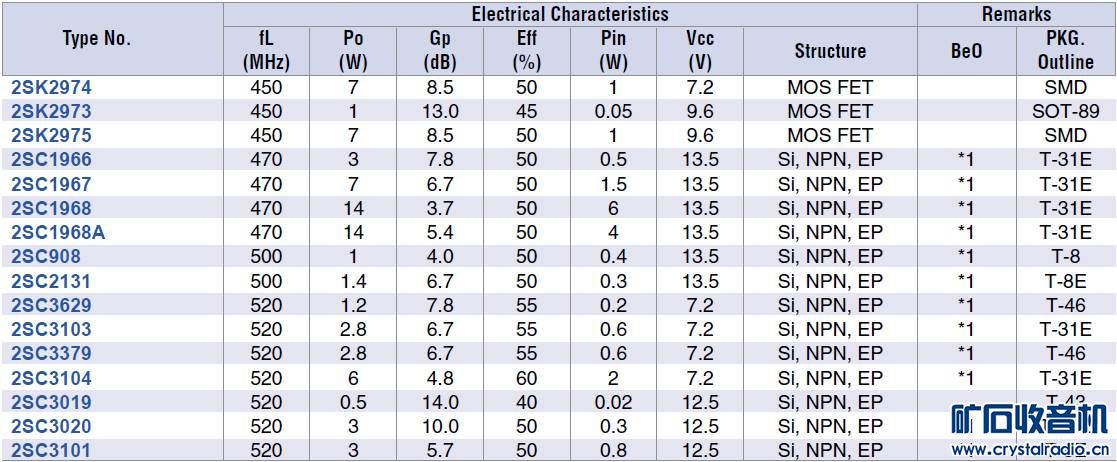

三菱发射三极管三菱射频晶体管数据表
送给HAM和喜欢FM发射的朋友

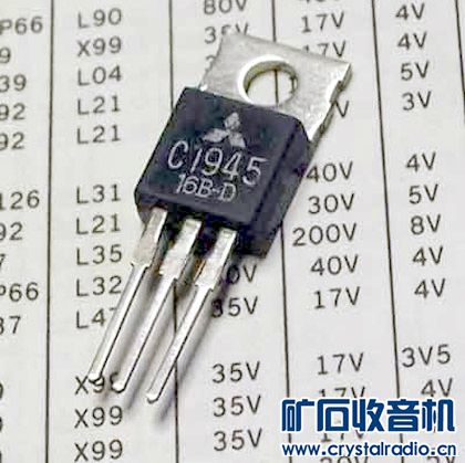

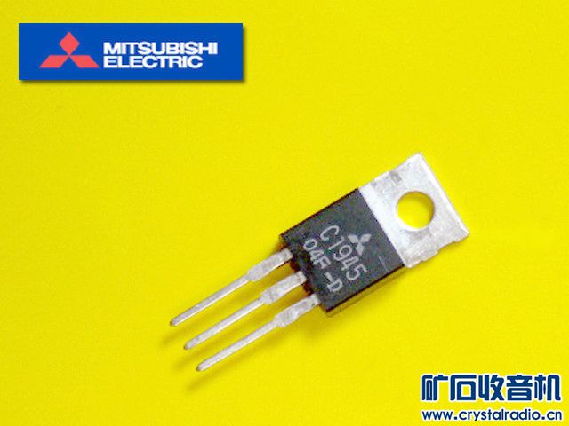

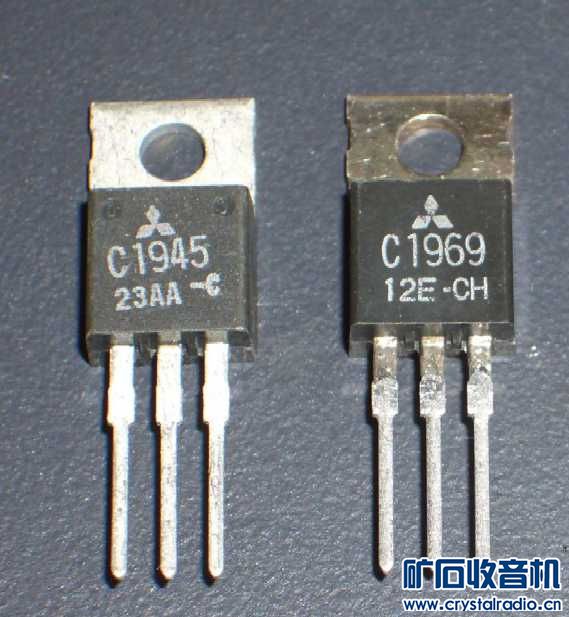

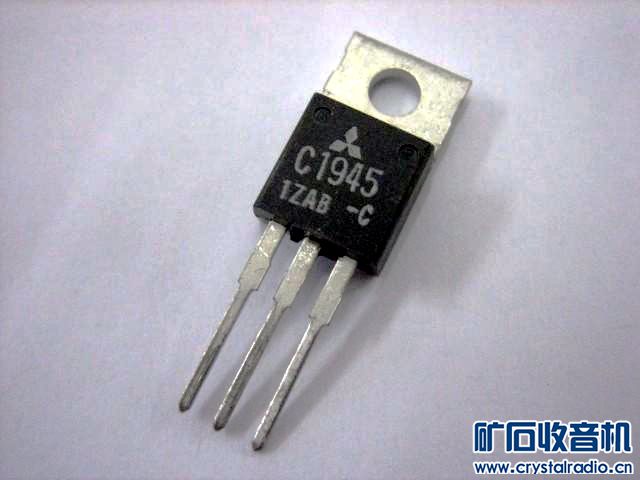

 楼主| 发表于 2013-4-14 14:22:13 | 显示全部楼层
2SC1945 和 2SC1969
2SC1945 管子的素质还是很高的 在HF频段增益很高
2SC1969增益低一点 但是输出功率能更大

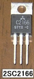

 楼主| 发表于 2013-4-14 14:57:02 | 显示全部楼层
2SC2166  就像是HF段的2SC1971  输出都是PO=6W 不过1971是175mhz的

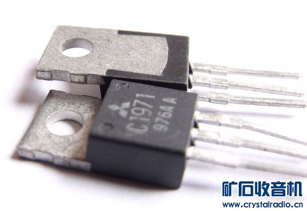

 楼主| 发表于 2013-4-14 15:03:03 | 显示全部楼层
2SC1971  常用的发射管
