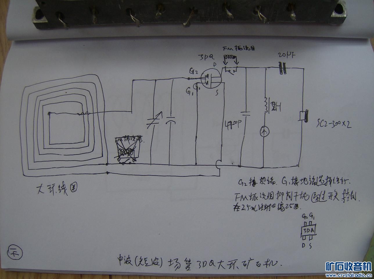

短波大环矿石收音机

LZ能否发个电路图

 楼主| 发表于 2012-12-27 22:33:35 | 显示全部楼层
wyl1968 发表于 2012-12-27 20:35
LZ能否发个电路图
谢谢支持, 这个图您参考一下
