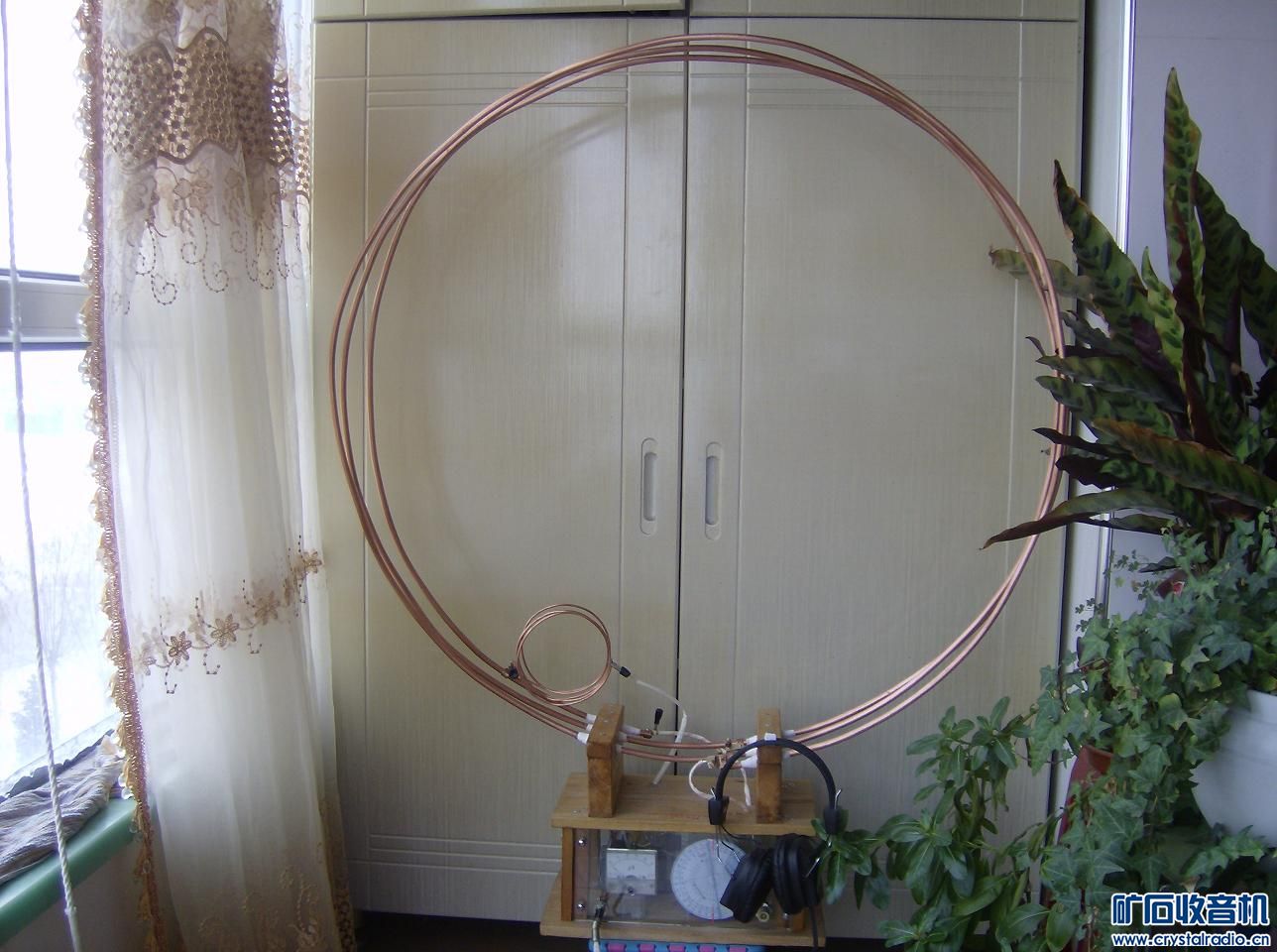

这个机器是在之前的短波机修改而成的;
此机不用天地线,靠自身的天线就能接收短波段信号。理论计算上接收频率范围1.99mhz——20.46mhz(用本坛徐老师的RD电感表测得1圈电感为2.42uh ,3圈电感为14.56uh配合25p——440p可变,曾加大可变收到了1566khz益友电台)
机器所用原件:

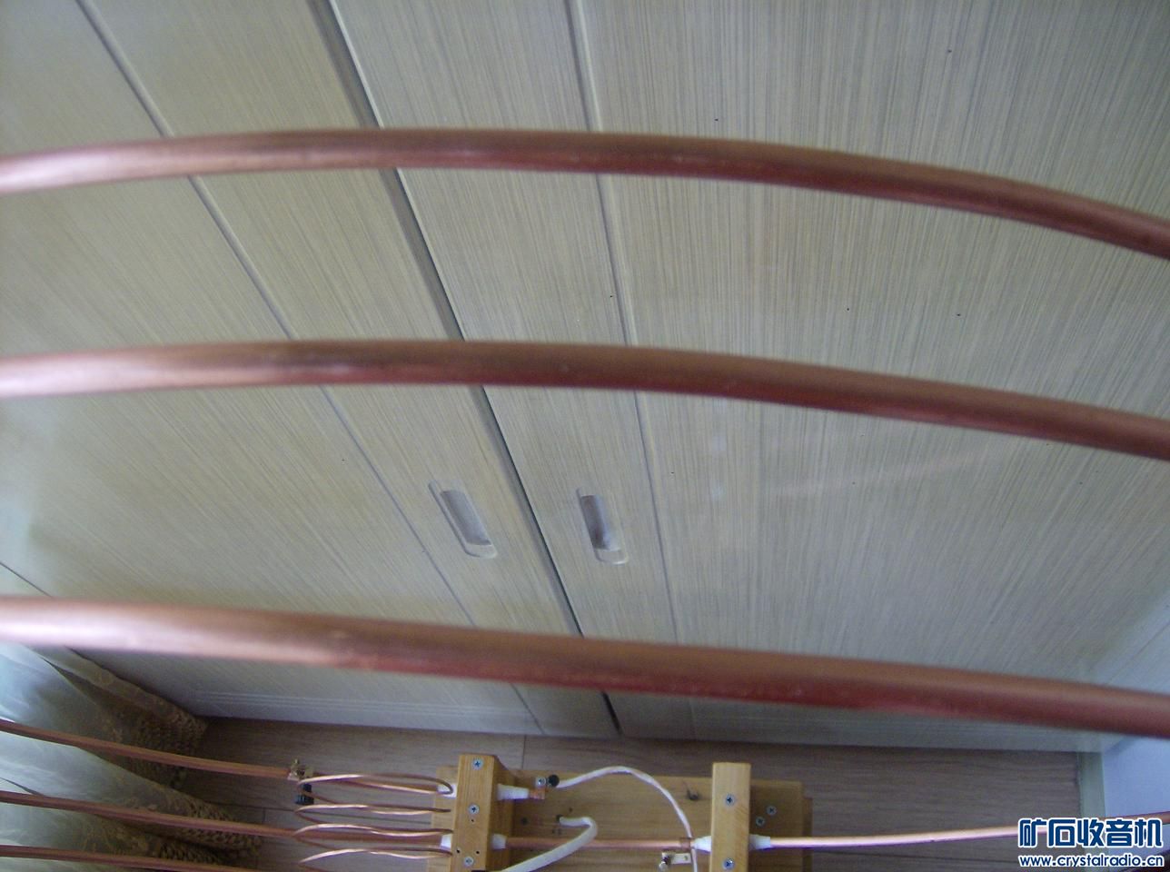

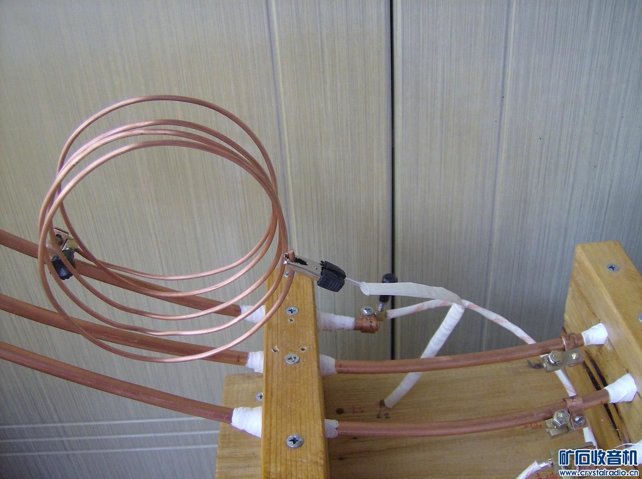

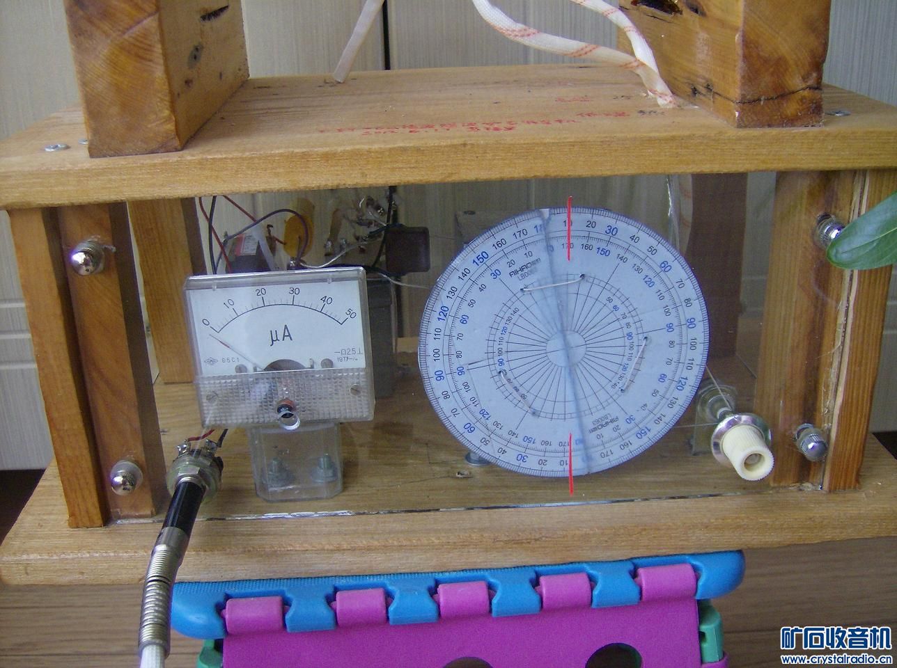

           天线是直径8mm的紫铜管9米长弯成3圈成弹簧状直径0.85米,通过接线柱调节接入机器;L2线圈用6平方1.5米长铜线绕4圈直径11mm,通过鳄鱼夹调节接入;可变是磁轴镀金可变25p-440p,检波是场效应管3dp,线路是双栅分接电路,表头是50ua小表头,  高频连线用镀银线,耳机是sc-300x2串联。
收听情况:
               白天能收到微弱的几个台,  夜晚降临机器收台多了起来信号也随之加强,收到过中国国际,中国之声,nhk,自由亚洲,朝鲜,俄语 ,各种数据信号台……有衰落现象,在平房没有干扰,在小区3楼有FM干扰无法消除,
   欢迎交流指教 ,多提建议 谢谢!!!

发表于 2012-12-25 20:00:40 | 显示全部楼层
鼓捣的太好了,我用四芯屏蔽线绕个大环试试,不知环的直径对效果有什么影响。
 楼主| 发表于 2012-12-25 20:22:02 | 显示全部楼层
谢谢支持 大环直径大接收信号强声音大,个人认为短波大环不能太大否则电感量超出短波范围了
发表于 2012-12-25 20:28:27 | 显示全部楼层
爱鼓捣无线电 发表于 2012-12-25 20:22
谢谢支持 大环直径大接收信号强声音大,个人认为短波大环不能太大否则电感量超出短波范围了:lo ...
谢谢指教,那大环还能加个天线吗?
 楼主| 发表于 2012-12-25 20:41:36 | 显示全部楼层
dingqisheng 发表于 2012-12-25 20:28
谢谢指教,那大环还能加个天线吗?
不用客气, 互相学习,可以加天线我试过在大环热端用塑皮电线绕几圈就行不用接上,信号就挺强。
发表于 2012-12-25 20:45:04 | 显示全部楼层
爱鼓捣无线电 发表于 2012-12-25 20:41
不用客气, 互相学习,可以加天线我试过在大环热端用塑皮电线绕几圈就行不用接上,信号就挺强。 ...
谢谢了,我也鼓捣鼓捣去。

发表于 2012-12-26 06:51:39 | 显示全部楼层
  己经做得很好了,但 如何保持大环天线的正圆与等间距,保持一定的机械强度,DIY工艺上有一定的难度.

 楼主| 发表于 2012-12-26 22:24:51 | 显示全部楼层
线圈加矿石 发表于 2012-12-26 06:51
己经做得很好了,但 如何保持大环天线的正圆与等间距,保持一定的机械强度,DIY工艺上有一定的难度 ...
谢谢您的支持 这铜管机械强度挺好,弯成圆环手工做的看着“圆”就行了 ,固定用了四个螺钉2个木方夹住的,挺牢固。夹住铜管部分用生料带缠上一是绝缘二是保护铜管。
