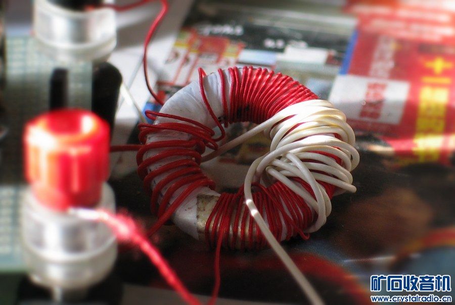

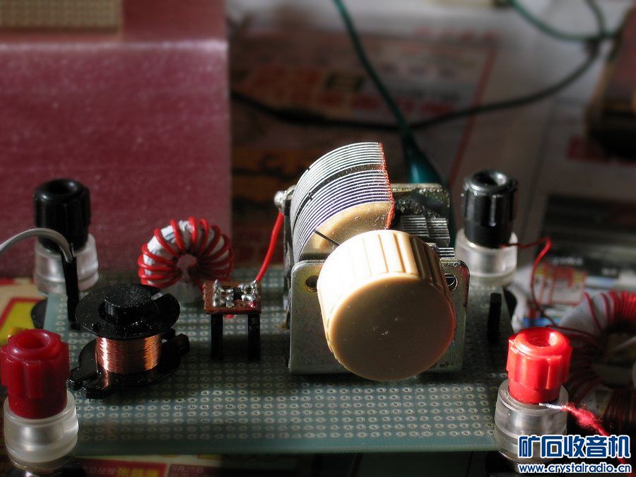

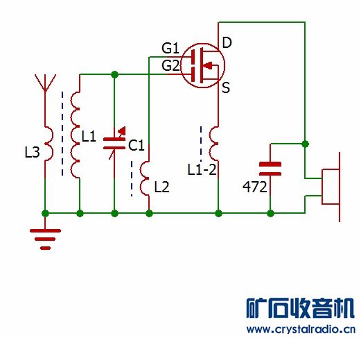

实验场管矿机双栅分接,G2接LC谐振上端,G1串联一个小电感(导磁率90的20毫米直径小磁环绕12圈)接地。双栅分接可以带来场管矿机的新变化,现在感觉选择性好一些,还在继续实验中。
使用大环线圈可采用L谐振分压电感接法,消除FM信号干扰。

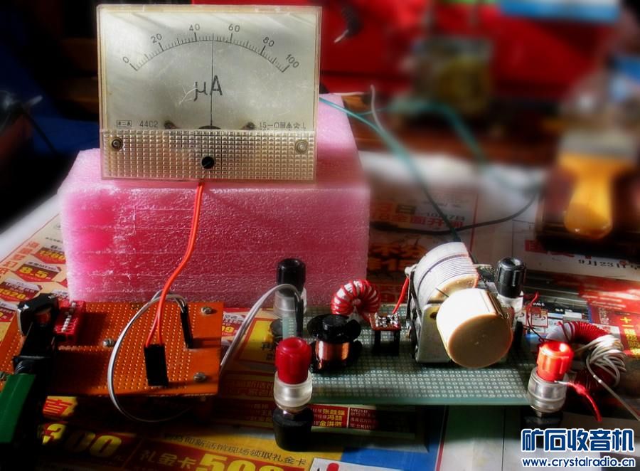

5米鱼竿天线实验,最强的中国之声直流分量50微安。采用31磁环线圈,Q值450,有利于矿机小型化。原来是用31磁环线圈,不如Q值800以上的高Q线圈,强台要用陷波器抑制。双栅分接,强台信号频宽较窄,没有影响邻近弱台。

值得怀念,分栅接法,如果L1用大环,L2再用调谐线圈,效果应更好,这几天试一下。

双栅极分接並不能提高增益,没有什么实际价值。07版主是个值得纪念的人,对矿坛发展做出了很大贡献。
