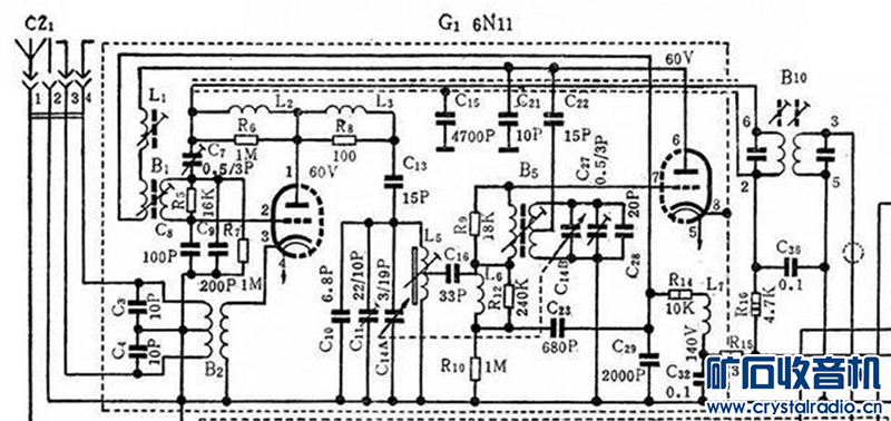

发表于 2015-1-12 10:40:25 | 显示全部楼层
要做成功一台理想(如同地摊机的灵敏度)的FM胆收音机,真是很不容易, 关键是胆高频头的灵敏度要达标,否则其他都是浮云,不值一谈。 据了解,国产FM胆收音机高频头做的最成功的高频头可能就是非春雷101收音机莫属,其在高频头里只用了一只双三极管,并巧妙地加入了来复式中频放大,这就使其的高频头的灵敏度轻松地达标(而本坛内众多高手制作的高频头,均无一例类似的高频头),这是春雷101收音机最大的亮点。 不知坛内的众高手是否能以春雷101收音机高频头为样板“复制”出类似的高频头出来呢?本人衷心盼望期待着。

hyh829 发表于 2015-1-12 10:40
要做成功一台理想(如同地摊机的灵敏度)的FM胆收音机,真是很不容易, 关键是胆高频头的灵敏度要达标,否则 ...
上一张图纸瞧瞧??
另外,我觉得看似简单的东东,其实都很复杂,,,
发表于 2015-1-12 10:55:19 | 显示全部楼层
春雷101收音机图纸坛子里早已有人发过N次了,我一时难以找到,抱歉!待会找到后尽快发上来。
发表于 2015-1-12 11:12:38 | 显示全部楼层
N+1次也不多,,,现在这个论坛很难搜索旧帖子了。

发表于 2015-1-12 15:16:10 | 显示全部楼层
这个论坛的搜索不行,索引不了。ID贴索引出来没有。麻烦了,请贴张图出来收藏,也好以后等我手艺过关了复刻一版。
