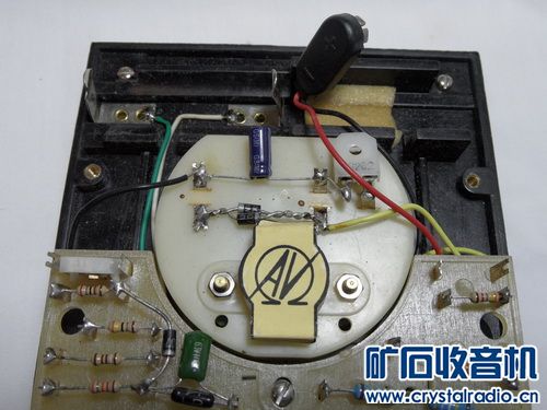

南京MF-47万用表的惊天秘密!
发表于 2012-12-22 20:38:08 来自手机 | 显示全部楼层
楼主这个表是内磁还是外磁啊?我的92年MF47南京表,表头有四颗螺丝固定,可以从支架上完全取下来,表盘刻度盘不敢拆,因为两个表盘固定的螺丝上有一颗,有细细一跟金属线,用锡连接在零位调节点上的。另一台天宇表,表盘只有两个螺丝固定,表头是取不下来的,如同楼主的表头,但没有配重。

看了下,你这表电池柱上还有两颗螺丝呢,应该是四颗螺丝了,为啥拆不下表头?看来我们的都是“现代内磁式”啊。此为天宇MF47F,另一个表不敢拆刻度盘,怕弄断那根细细的金属丝。

我的南京天宇MF-47F,说明书上和包装盒上写的都是外磁的,但是拆开了之后,跟你这个情况差不多。不知道是不是假外磁。
发表于 2012-12-23 16:54:02 | 显示全部楼层
楼主:昨晚看了你的帖子,觉得有点意思,今天带着你的问题和47厂老板电话交流了。可以肯定的说:这是一块普通内磁式表。
  我手上也有几块真正是南京电表厂做的47型表,从外型上看是一样的,但表头的结构是不同的,稍等我上几张图来。
发表于 2012-12-23 17:41:24 | 显示全部楼层
从外表上看都是一样的,但表头结构是不同的,你的这块表内磁表还算可以,毕竟是开关板的线路,要比一般的内磁表好些。
