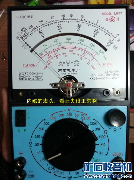

这个表是所谓的正宗南京电表厂的后身——“金川”牌的,里面的做工在现代版里面还是属于比较好的,准确度也是相当一流。总之还是很满意的。

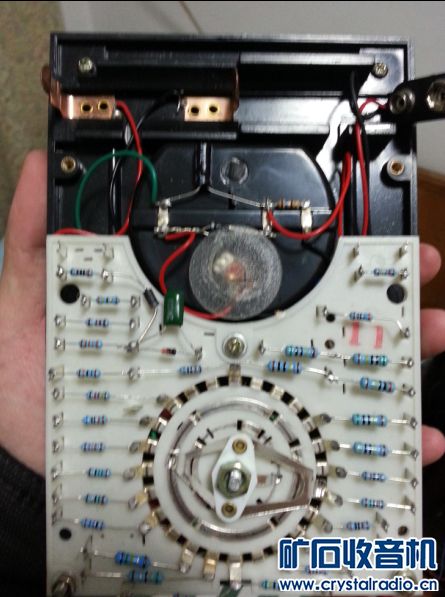

前不久,宝宝拉着这个表到处摔,不知道怎么搞的,里面有咕咚咕咚响的声音,晃动的时候,明显感觉是一个重物,但因为不影响精度,就一直没有管它。

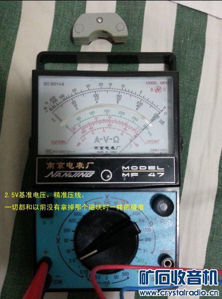

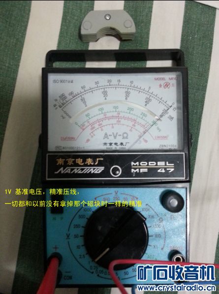

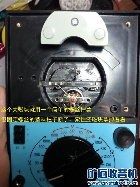

那就讲内行话吧;一;当测量交流时是二极管在电路中整成【直流】才进入【电表线圈】的.  无论何档.线圈都不以交流状工作
  二;这种型式的表头.发生阻尼作用的是强大的磁力和铝线圈框.阻尼与线圈和磁路外任何铁或水泥无关
说句公道话;这表只是多了块重量.准确度不错.底板不错.表刻度盘不错.外壳光洁度不错.内磁比外磁好.

这个行内话叫安慰铁。

做得好的普通万用电表,不管内磁还是外磁一般来说放置十年到二十年以上,丢磁大概是1%左右。外磁的如果按规范来生产的万用电表,则可通过调整磁短路的办法来解决丢磁问题,以解决表头的灵敏度的下降。但内磁的表则没有办法来补救这个表头的灵敏度的下降。当然高档的0.5级以内的表,如果放置50年,丢磁也不会丢0.5%,我的一只0.5级10微安的标准表从制造到现在已有50个年头,但一点也没有什么丢磁。丢磁不丢磁要看磁钢在试制中有没有进行老化试验,在生产中磁钢的成份的配比有没有按照试制那时的配比成份,不是看外磁还是内磁的。

也谈不上上当,本来买的就是现代的表。也没有注意内磁外磁,心想现代表应该都是内磁了。
没有想到这个表还想冒充外磁,何必呢,只要精度不错,内磁也很好啊。
让大伙再看看这个表的内部,至少一眼看上去是外磁,但其实是内磁。
对于现代的表,我倒不在乎内磁外磁,只要精准就很满意了,这个表确实很精准,所以还是很满意的。

说配重已经是抬举它了,这就是造假,就是假冒产品。

怪不得东西再里面咕咚咕咚响,精度还依然一流呢。
拿掉以后,有一种给他做了阑尾炎手术后的爽快感,从此可以轻松上阵了。
