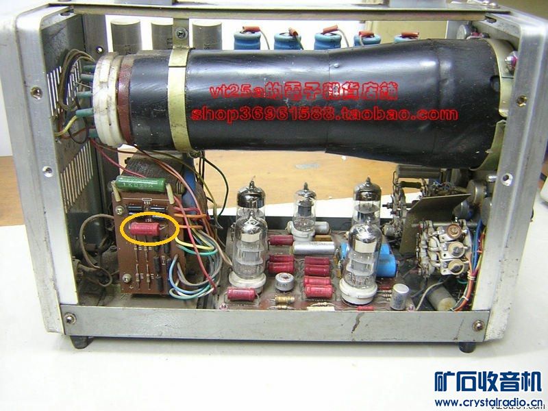

大家好!前几天我在淘宝网上买了一台J2459型电子管示波器。刚开始还用得好好的,后来有一次,一插上电源开机,就听见“啪”的一声响,不一会儿就开始冒烟。我只好立刻关掉电源,不知道是什么故障,打开来一看,发现电阻R50(如图红圈圈起来的电阻),已烧焦。不知何人原因,后来我把这个电阻换了,但是还是会发热,每次开机都在冒烟,好现实在滤波电容的位置,而且示波管也不发亮了,不知何原因,请老师们指点迷津,谢谢!

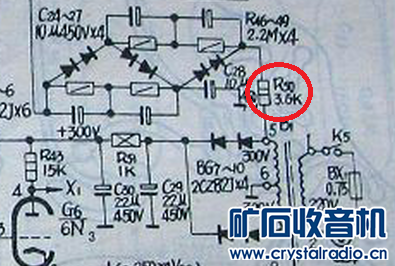

应该先查一下C24--28,是不是有漏电的。
发表于 2012-12-18 17:32:42 | 显示全部楼层
R50后面是倍压电路,电容上并的是均压电阻。从这情形来看,十有八九是整流管有击穿短路的。
电容亦有漏电的可能性。把二极管全部拆下来换成1N4007最普通的二极管,都比这个原装国产老二极管强。

就是图中黄圈圈起来的电阻被烧焦了,但还没有被烧坏。怎么测量C24-C28电解电容是否漏电?用万用表吗,具体怎么测呢,是否要才下来才能测?示波管不发光了,不会被烧坏了吧……

先上传一张图纸:
谢谢!这位仁兄的指点。4007二极管很便宜,两毛钱一个,我最怕就是示波管被烧坏了,换一根也要80元,我买这个示波器才花100元,有点不值。不过那些个滤波电容,一共八个也不好买,网购也得花好几十啊~我怒了,花多少钱也要把它修好,就当给在修理中学到的知识交学费吧。

初步查到故障了,正如3楼所说有两只二极管被击穿了,其中有一个正反电阻很小,相当于直接通路。原装二极管是2CZ82H,我打算全部换成IN4007,希望能排除故障
