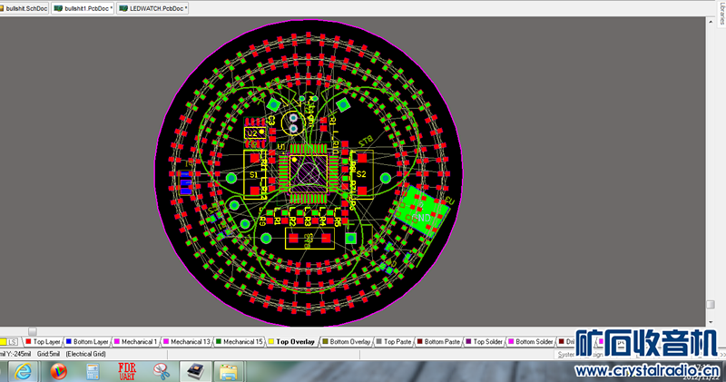

很久以前在一个论坛(后来知道是阿莫论坛)看到有人做过led怀表,觉得很炫,但是当时没有什么基础,就瞅瞅新鲜罢了。最近心血来潮,又一次搜索led怀表,参考了别人的创意,做了一个独一无二的ledwatch。但是有句话我必须说清楚,我只是参考了别人的创意(仅仅是一张成品图罢了,我会上传),电路原理以及源程序绝对出自本人原创。以下是这个被我称为“高富帅才能用得起的手表”的一些诞生历程。为啥说只有高富帅才能用得起?发完图我再解释
参考样品(单片机为430)
参考样品(单片机为430)
参考大神的成品图(单片机430,led数目132,他这个网上有视频)

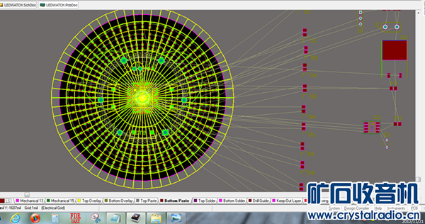

布线中(确定60个led位置)
布线中(确定60个led位置)
刚开始确定led的位置的方法
基本完成led的布局
基本完成led的布局
基本完成led的布局(其实这是最初的,由于其他元件布不开,我改过两三次)
布线
布线
布线
布线
布线
布线
基本完成布线(正面)
基本完成布线(正面)
基本完成布线(正面)
基本完成布线(反面)
基本完成布线(反面)
基本完成布线(反面)
3d示意图(正面)
3d示意图(正面)
3d示意图(正面)
3d示意图(反面)
3d示意图(反面)
3d示意图(反面)
实物正面
实物正面
实物(正面)
实物反面
实物反面
实物(背面)
正常工作中
正常工作中
正常工作中
5点多了。。。
5点多了。。。
来个特写,五点多钟了呵呵,12点位置有个参考led,便于晚上看时间
细心的朋友可能发现了,我没有用最初的三个纽扣电池。为什么呢?因为,纽扣电池的放电电流是0.4mA,而我的板子待机电流(由电源芯片引起)就是4mA,所以三颗崭新的纽扣电池用不一会就挂了。。。这是设计时远远没有考虑到的。后来换成了锂电池14500(单节3.7v),然后修改了几个程序的bug,然后基本就完成了,到现在为止运行了两天多了。我来解释为什么只有高富帅才能用这个手表:一是灯太多了,一个一毛,180个就是18啊。二是板子厂家做的,成本上去了。三是电池就得20,而且据我这两天的测量,保守估计每天大概消耗0.1v左右的电压。最可恨的就是这最后一个原因,因为板子正常情况下是低功耗模式的,这消耗的0.1v几乎完全是电源芯片78m05的4mA静态电流造成的,我那个郁闷啊。设计时也远没有考虑到。不过可以考虑把78m05换成开关电源芯片LM2596,但是成本,以及板子已经成型,还是暂且算了吧。
