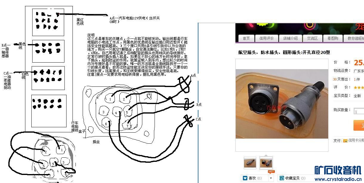

剪油路供电马达,剪起动电机加装暗开关,这一切只能增加到20分钟内的时间就可破解!我的爱车防盗器DIY初期成型-----找到机头曲轴相位传感器,供油泵继电器供电,行车电脑供电这三条线分别在不同的点剪开,用相同的线色加长引到合适的地方,6个点安装到一只航空插座母座上(如1和5,2和6,3和4是对口电路)公插头先按定义接好。正常行车时插上就复原电路了,到不放心的地方停车就拔下拿走,这样的防盗电路就是高明的家伙,没有60分钟想把车开走的机会不大。小偷不会长时间心平气静地细究你的车车哟,哈哈 DIY防盗窃器.JPG

防盗就是不让机动车发动,若车子都子都给人家开走了,什么GPS定位都是假的,骗钱的玩具.什么暗开关,不管你装得多暗,在行家的眼里都是浮云!搞维修的朋友对说我,二个修车老手,强暴拆完一小车子的全部坐位,各种饰面板子,后备箱(备用胎,地毯)不用1小时,到时什么断油器断电器,暗开关不在眼底?有不小心给抓获的小偷吐露,面饰板打开,各种接线看到分接口就复位,也是轻易的事情。维修的人眼中更不值一提,拉常电12V点接就行了!故防盗一定要在内行人都感到最不好下手的地方下手------------
上面这招对十分了解这种车子的人(到专门的4S店做个和拥有这种车的人)若是提前做好功课,也是可破解的。有没有极难破晓解的DIY防盗方法呢?肯定有,下面的理念是我和多年修理小车电路的维修工过招,他说他也不能破解,你们相信吗?
但是我还没有真实做好!
有兴趣一会来顶贴!

其实最安全还得做在行车电脑里,电脑开机需要验证KEY,这个还可以用公钥系统来做,无线也安全。但这得厂家支持。
贼不能随身带着所有车的行车电脑吧?
 楼主| 发表于 2012-12-16 08:53:00 | 显示全部楼层
翌阳 发表于 2012-12-16 08:36
其实最安全还得做在行车电脑里,电脑开机需要验证KEY,这个还可以用公钥系统来做,无线也安全。但这得厂家支 ...
对头,就是这个思路,就在行车电脑电脑板是做点工夫.做什么工夫呢?还得细细来想一想!
