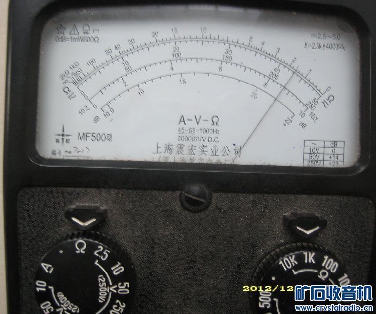

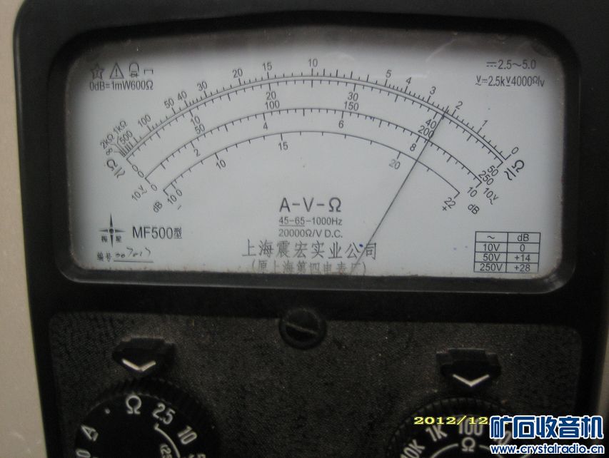

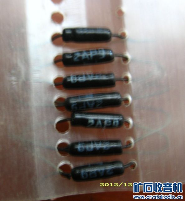

二极管是单向导电器件,正反向电阻相差巨大,在用万用表电阻档测量的情况下,良品的反向电阻为无穷大,正向电阻是很小的,例如锗管,就在在几欧到几千欧之间,从RX1——到RX1K,,阻值依次增大,从下面用500型实测一只2AP9的照片就可以清楚地看出:
为什么电阻档的倍率不同,同一只二极管的电阻的正向电阻不同呢?理由是:
a,二极管是一种非线性器件,当其导通的时候,流过的电流与加在其两端的电压不成比例,而是按照如下图所示的规律变化:
b,万用表的欧姆档格挡的电流时不同的,例如,500型表,各档的满度电流(表笔短接)如下:
[ttachimg]2055873[/attachimg]
这里要特别提及的是,这里用了RX1档来测量目的,仅仅是为了说明两极管的非线性而已。在实践中用电阻法检查2AP等高频二极管时,不建议用大电流档,因为这类高频管的PN结是点接触型的,不能通过大电流的。否则,将会导致损坏。此类二极管之所以用点接触型PN结,目的是为了减小结电容,以适应高频应用。
