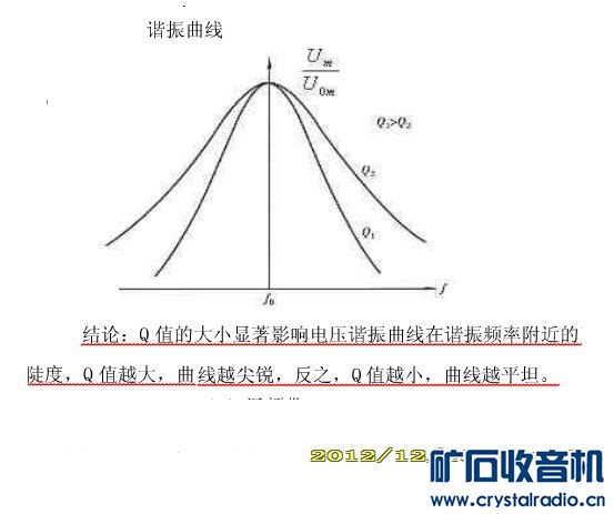

2,谐振曲线呈上凸性
从此图可以看出:
谐振时回路两端的电压最高;
回路的Q的大小影响曲线的陡度——即带宽。

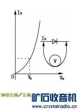

   1,二极管的特点
二极管是一种单向导电器件,在其两端加上反向电压的时候,二极管截止,不工作。当施加正压的时候,只要这个电压大于它的导通电压的话,二极管就导通。其特性曲线如下:

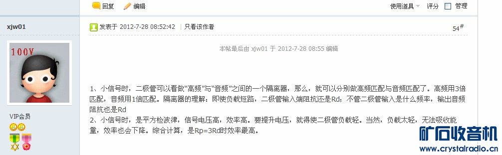

1、小信号时,二极管可以看做“高频”与“音频”之间的一个隔离器,那么,就可以分别做高频匹配与音频匹配了。高频用3倍匹配,音频用1倍匹配。隔离器的理解:即使负载短路,二极管输入端阻抗还是Rd;不管二极管输入是什么频率,输出音频阻抗也是Rd
2、小信号时,是平方检波律,信号电压高,效率高。要提升电压,就得使二极管负载轻。当然,负载太轻,无法吸收能量,效率也会下降。综合计算,是Rp=3Rd时效率最高。
