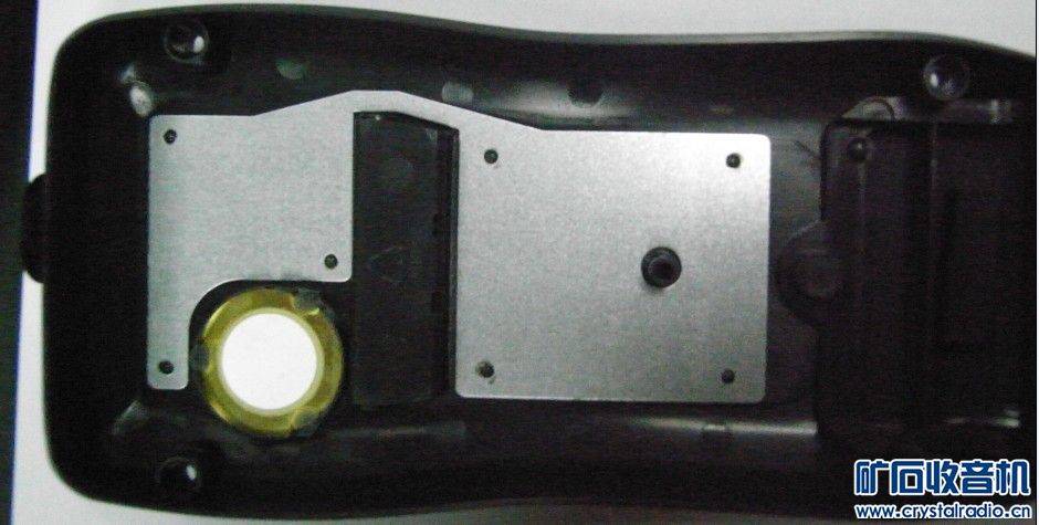

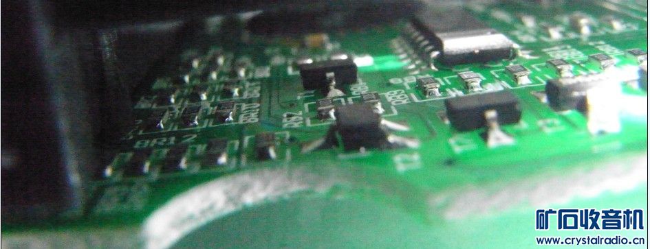

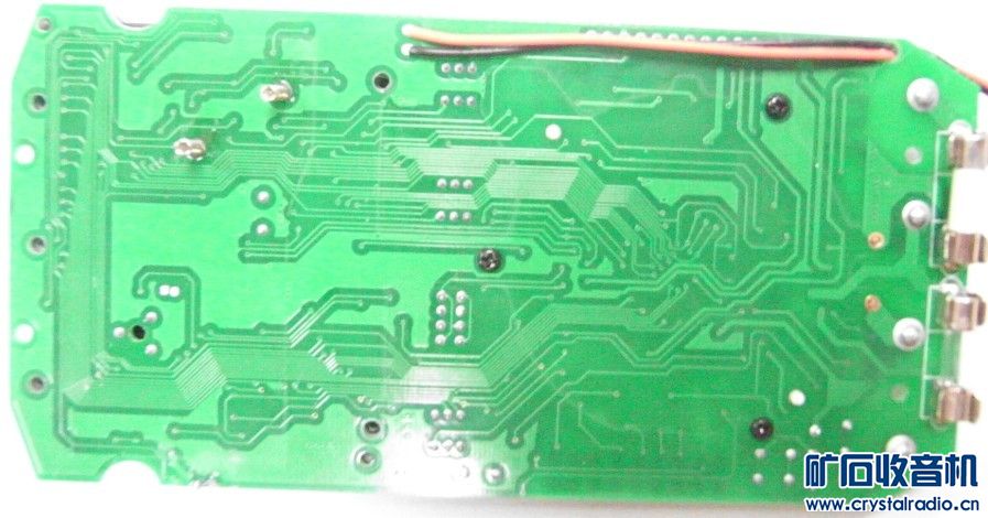

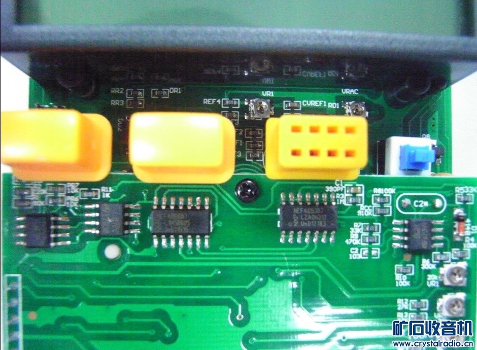

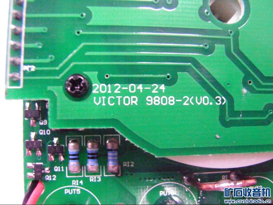

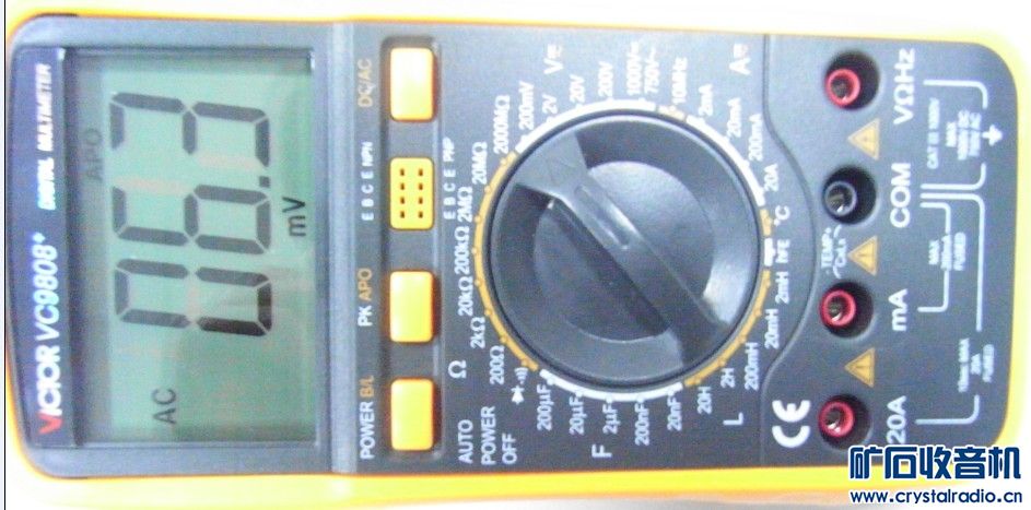

前天从淘宝一个胜利的代理商处150块钱买到的,软封装的芯片,其余芯片为贴片,精度的几只电阻用的是四环贴片电阻,其余电阻全部用0603封装的小功率非精密电阻,我喷!8只贴片电位器,表坏了别指望修了,8只电位器,你调那个好?电压200mV档和电流2mA档不归零,手一碰表,数值就乱跳,插上表笔,电压2V以下的档都会随表笔的晃动,数值乱跳。可以用以下托词来解释:此表输入阻抗极高,测量灵敏度极高,可做“场强计”用
不管爱表人士在各大论坛上怎么大声疾呼,胜利表厂根本不放在眼里,他们在市场竞争下,降低成本,追求利润第一,他们造的是能赚钱的产品,不是赶英超美的高精度的精品,也不是百年不坏的耐用品。胜利这个品牌不是针对爱表,玩表的专业人士而设计和制造表的,他们的产品只想卖给不要精度,不要做工,不收藏精品的学生,工人,或用坏就扔,用烂再买的人。
两年前拆过维希9808,做工比这个好N倍,维希的代理商说,维希厂家从胜利那边挖了一个管质量的人,维希后来的做工不比胜利的差,靠,鬼才信,凭一个人就能管好一个厂的产品。
我觉得一个厂的产品是不是走精品走线,跟这个厂的老板和管理层的经营观念有关,再有就是这个品牌的产品定位,胜利今后的路估计就向山寨看齐了。

那一排电位器养眼。。。

我的天,那几个小色环能承受多大的电流啊!太可怕了!

可调电阻多了,当时精度可能高了,但是稳定度低了,这种可调电阻,调好了之后能保证长时间阻值不变吗?

福禄克的手持老表里好像好像就1、2个电位器?
