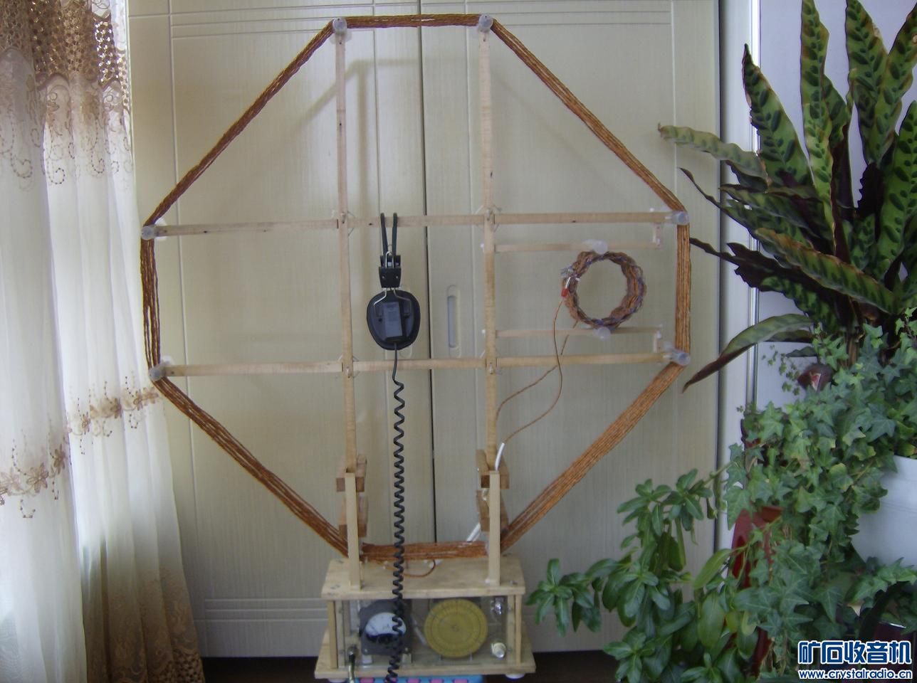

直径0.8米场效应管检波中波大环矿石收音机

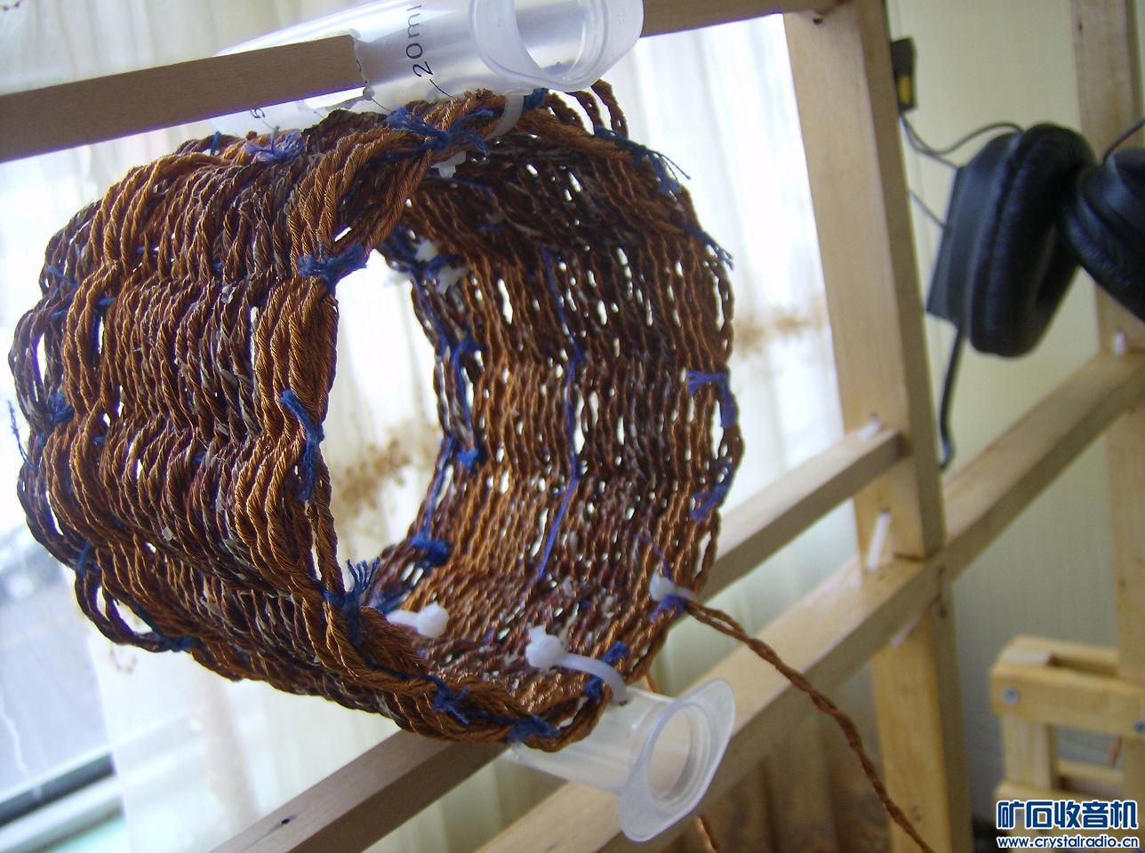

发表于 2012-12-13 16:34:35 | 显示全部楼层
请教,这么多股您是如何绞合的呢?谢谢。
发表于 2012-12-13 16:50:32 | 显示全部楼层
好帖,学习中
 楼主| 发表于 2012-12-14 22:36:35 | 显示全部楼层
WXD 发表于 2012-12-13 16:34
请教,这么多股您是如何绞合的呢?谢谢。
   我这室外零下20度左右,太冷了,又找不到室内30米长得房间,只能在自家屋里完成,自家房子最大跨距12米。先量出8米距离,在地上标好,来回折放漆包线30米边放边缠在线轴上,然后把线轴上的线和漆包线合在一起缠在另一个线轴上,如此反复倒缠成多股线。我这136股分成4股然后再绞成一股。
    绞线使用电钻,做一个类似线梭子的东西,我是分3次绞成一根线的,第一次不用线梭子直接用电钻绞,第2次和第3次,需要把线缠在线梭子上固定在电钻上,让线梭子一起旋转,完成绞线。绞完线长度要缩短的所以要有预留,语文水平有限不知您理解明白吗

发表于 2012-12-15 14:30:12 | 显示全部楼层
感谢楼主的耐心回复,第一段明白了,恕在下愚钝,第二段能上个简单示意图吗?

待我拍了照片在上图
 楼主| 发表于 2012-12-15 21:17:46 | 显示全部楼层
   这2天改进了这个大环矿石机,把L2拆除换成60股漆包线绕成的直径120mm的花篮线圈,共49圈每7匝抽头,通过鳄鱼夹调节接入电路,距L1的距离可以调节;大环矿石机在小区3楼一直受FM信号干扰,通过多次试验在场管3dq的D极加入一个线圈(在2.5ml的注射器上用0.5的镀银线绕25圈)才能消我这的FM干扰,现在整个波段变得很干净 HPIM0600.JPG
