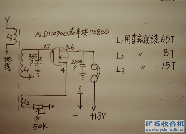

ALD110800MOSFET再生实验线路图
发表于 2008-1-7 10:57:05 | 显示全部楼层 |阅读模式
目前很多坛友都成功的利用MOSFET制成再生机,而且接收效果大大提高,下面的线路便是非常容易成功的,线圈采取中波磁棒绕制,由于使用MOSFET不必象晶体管那样调工作电流,只要接线不错均可成功,如不产生再生可将L2线头反一下,我在试验平台上试用1.5V电池,不用天地线便可收很多台,只要控制好再生临界点便可,再生控制电位器在接上天地线时用5K,不用天地线时加大到50K或100K,目前没有110900的坛友也可用其他MOSFET代替实验。L3线圈只接天地线和电路不相连。

发表于 2008-1-7 11:26:23 | 显示全部楼层
高端灵敏度如何?
 楼主| 发表于 2008-1-7 11:46:11 | 显示全部楼层
回复 2# 的帖子
高低端没什么区别,特别是接上简单的天地线,调好再生,和外差机近似。
发表于 2008-1-7 12:37:59 | 显示全部楼层
我前天也试了,没有用电位器调再生,而是调节L1L2的间距调再生,性能也很好,感受很深的是110900在微功率供电时的性能的确让人感觉非同一般,不是一般晶体管能比拟的,这就给制作高性能的自由能收音机打下了良好的基础,使用110900或是110800制作用地电源或是用西红柿、苹果或其他什么水果蔬菜供电的收音机,肯定比其他晶体管好用多了。
发表于 2008-1-7 18:41:53 | 显示全部楼层
其实9014之类管在几十微安的电流下工作的也很好……一些录音机的放音放大器就是个例子。它们为了降低噪声将磁头放大器的第一级使用了非常低的工作点。
 楼主| 发表于 2008-1-7 18:52:23 | 显示全部楼层
回复 5# 的帖子
回版主,这种实验只为用矿机供电作的一步,当然有源机除9014以外还有很多单片机,当试110900产生再生后便可利用矿机供电,那时这么微小的电压9014是无能为力了。
发表于 2008-1-7 19:02:10 | 显示全部楼层
呵呵,别客气……只是说普通晶体管也还是有可能作出类似的机器来但估计不会比这个更好而已。
发表于 2008-1-8 12:28:33 | 显示全部楼层
普通晶体管在“饿电流”工作状态时的集电极电流一般是几十微安(为了取得低噪声),如果工做点Ic小到几微安时性能就很不好了,不信你可以试试,用9014,Ic=2uA时肯定调不出再生,而110900可以在漏极电流是2uA时调出再生来。至于在几十微安的电流下9014和110900谁的噪声低我没比较过,不知道,不过反正不是用110900做录音机的磁头放大器,也就不关注他的噪声了,反正110900的微功率供电性能比9014好多了这是不争的事实。

 楼主| 发表于 2008-1-10 09:37:45 | 显示全部楼层
有不少坛友怕损坏ALD110800而不敢买,这倒没必要担心,根据许多坛友和我使用过程觉得也不是非常容易损坏,前提是要正确使用,可参考麦老师的文章和麦老师介绍的国外爱好者使用的经验,新的东西使用总会有一个认识过程,认识了就很好用了。

 楼主| 发表于 2008-1-12 12:13:52 | 显示全部楼层
再次实验
昨天拿刚到的各种长度磁棒试验,暂用1.5V供电,重新绕一个单独的8T作L2,效果相当好,不用外接天地线,拿该机到楼下走到那都可收到几十个再生声,只要调好一个台配合拉L2远近和调节再生电位,任何台均可出声而声音不小(当然要灵敏的高阻耳机)。磁棒最合适是160MM,太长不好,太短L2拉范围小,当然根据各人实验而是,晚上收几百公里外的台没问题。
拿回房中用矿机供电只要磁棒轴向向矿机距离20CM便可,不必再接天地线了,再用电子计算器中的光电池在灯光下供电,效果一样,太有味了,品尝几十年前3S4发出的再生啸叫回味无穷!
