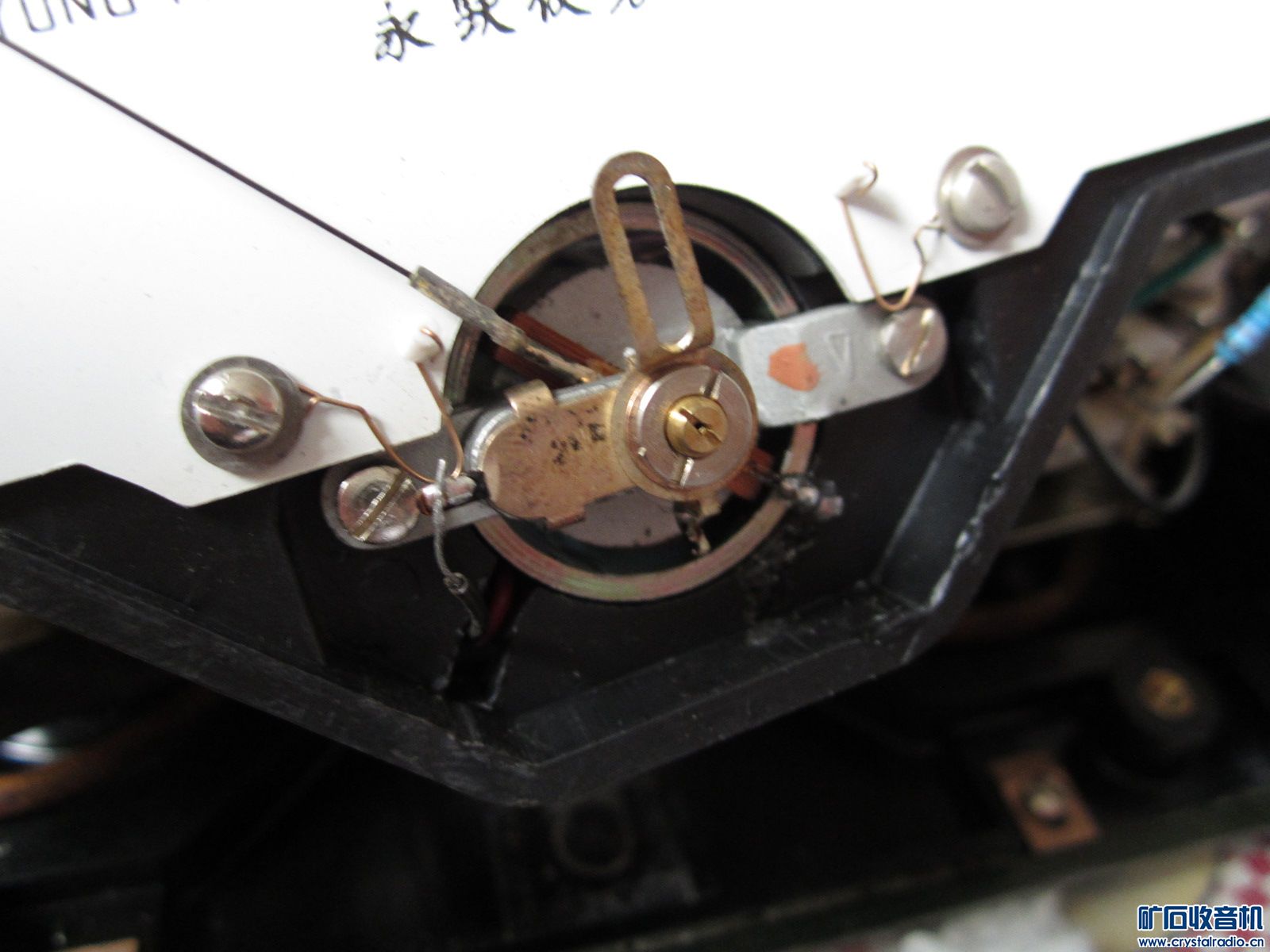

刚买的一块指针表mf500的吧。拿回来的时候平衡不是很好,躺着跟站着指针差5毫米,,在论坛上也看了不少帖子,因此决定调调平衡,首次弄这个,比较背催。
根据它的指针平衡问题,初步断定是尾部的锡不够,于是乎我点燃烙铁,点了点锡。。。接下来噩梦就开始了。。不是平衡不好了,而是完全没平衡了。。一次指针不动了,后来发现指针和后面那个铜丝被焊上了,心想。。这下完了。。死马当活马医吧,先用烙铁加热,然后用吸锡器把大部分的锡锡干净了,这时候指针后面的那几圈铜丝还是有锡,于是用小刀片小心翼翼的刮,清理还算顺利。。接着又重新加锡,还是不平衡,又锡,反反复复,不知道重复了多少次。。。有好多次锡多了就流到下面的塑料上,这个清理起来麻烦了。。
先收工。。有时间再弄。。现在的状况就是我拿着表盘,角度越大,指针离着0位越远。。当然往左就直接到头。。

看楼主针尾的焊锡样子,方法有决定性的错误。增加配重后,原针尾焊锡的摸样应不会改变,只是在最尾端,长出一个短尾巴即可。你那样整体加热,焊锡的量根本就控制不了。
指针加配重,也就只是加那么一丁点,烙铁头上不要粘很多的焊锡。
操作的时候,将表竖起来,即使有焊锡掉落,也不至于落在表上。
加焊锡的时候,烙铁头仅加热指针配重端最尾部的部分,一旦开始化锡,烙铁立即往针尾的延长线方向拖拉且离开,就能在尾部生出一个焊锡的短尾巴。需要减锡,则先将烙铁头的余锡清除干净后,将用烙铁头将生出的那焊锡尾巴减短一点就是。我这样操作,从来没有失败过。
建议楼主将指针尾部的焊锡烫下来,让针尾偏轻以后,再照我说的方法增加配重。

我说过好几次了,用虫胶溶液,调厚一点。
因为这个东西:
1、稳定,牢固。
2、容易增减。如果轻了,点一点上去,重了,用酒精擦几下。
当然调的时候要稍微重一丁点,因为干了以后酒精会挥发一点,大约1-2天能干。干了以后再调一次也可以。
指甲油或502,是方便,干的更快。这是优点。但是弄多了去掉不易,这个是缺点。

应用低温焊锡,如有条件的话自己搞。

现在平衡恢复的差不多了,表就装起来了,最后是把锡都吸干净了,用纸把表盘挡住,怕烙铁的焊锡掉到表盘上。。凭感觉加的锡。。除了把塑料弄了破了相以外,就是之前的指针尾部的锡是一层,现在是一坨。。不知道长期下去会不会把表针压弯呢。。

记得有人说过,调到稍微轻一点,用指甲油来一点一点的加重微调

我用502胶,粘一点

刚开始玩调平衡,立即就会明白什么是“差之毫厘谬以千里”了:
对于业余调平衡,用松香最好。一个米粒大的松香块足够重了,然后就用尖头烙铁,一次次地轻点松香使之蒸发,啥时候合适为止
