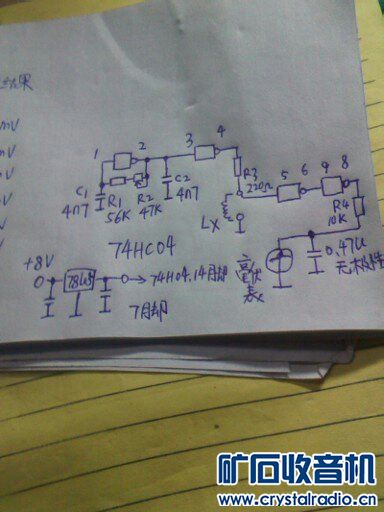

终于在一个外国的qsl网站上看到一个简单的电感测试仪, 老外的电路图.jpg 当然只有一副电路原理图的图片,没有任何的文字说明,(有说明,也没用,我不懂英文,呵呵
手头也没有图中的74HC132,看图纸其实这个电路也就是把与非门当非门在用,
搞清楚了电路的原理,我想用74HC04就可以了。
跑遍本地电子市场,只搞到两块74HC04,而且好像还是打磨的,重新印字上去的,唉。
立即动手实验,发现按原电路不行,震荡频率严重偏高,在1.几兆,反复修改电路,终于将频率降到100KHZ。

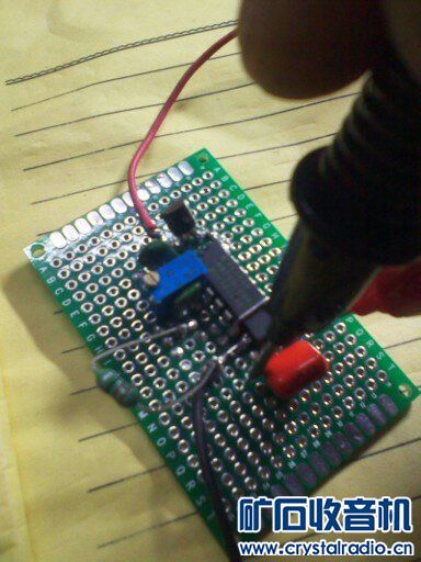

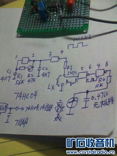

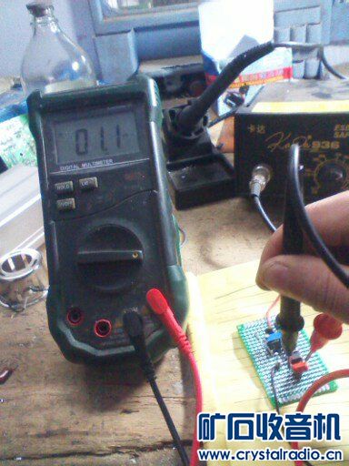

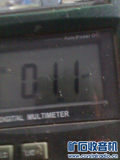

原理:电路原理其实很简单,非门1构成一个100KHZ左右的振荡器,非门2是缓冲,R3与被测电感构成一个微分电路,经过非门3将微分的尖脉冲变成,脉冲宽度与电感量成比例的矩形波,非门4缓冲反向,R4与C3(0.47UF)组成积分电路,将脉冲宽度转变成电压输出。
基本是线性变化的1uH=1mV。

几个注意事项:1,电源比较重要,因为测试结果是mV级的,如果电源文波大的话,会影响测试结果,最好不要用开关电源供电。由于耗电极小,可以用9V叠层电池供电。
2,虽然频率只有100KHZ,但是是脉冲波形,且脉冲的上升沿,直接影响测试结果,所有电路的走线还是要注意一下的。
3,电容C1,C2最好选温飘小的,C3要用无极性的电容。
调试注意事项:由于器件的差异,调试还是必须的,主要就是调试非门1的振荡频率,100Khz左右,然后接上50uH左右标准的电感,调节非门1的电位器,使输出的积分电容C3两端电压毫伏值与标准电感的值一致即可
量程说明:按我的数据制造可以保证1-100uH的精度在10%以内,当然我校准用的电感误差比较大。校准用的电感精确度高,测试结果越准确。
如果想测几百至几毫亨的电感,可以将非门1的频率将至10KHZ左右。
如果想更稳定,更大的测试量程,可以采取下面的方法,用1mhz的晶体振荡器,10分频,100分频后得到100khz,10khz的方波,将此部分屏蔽起来,代替非门1的振荡器。
100khz测试范围1-150uH,10khz测试100-1000uH。微调R3,来调节测试结果。
