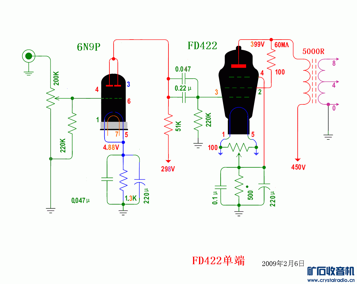

做点贡献发422单端供大家批评。
发表于 2012-11-27 12:53:04 | 显示全部楼层 |阅读模式
6J7.50L6.422~~~~~~~~~~~~~~~~~~~~~
这个我个人感觉很好
这个我个人感觉很好
效果很好,就是功率小点
效果很好,就是功率小点

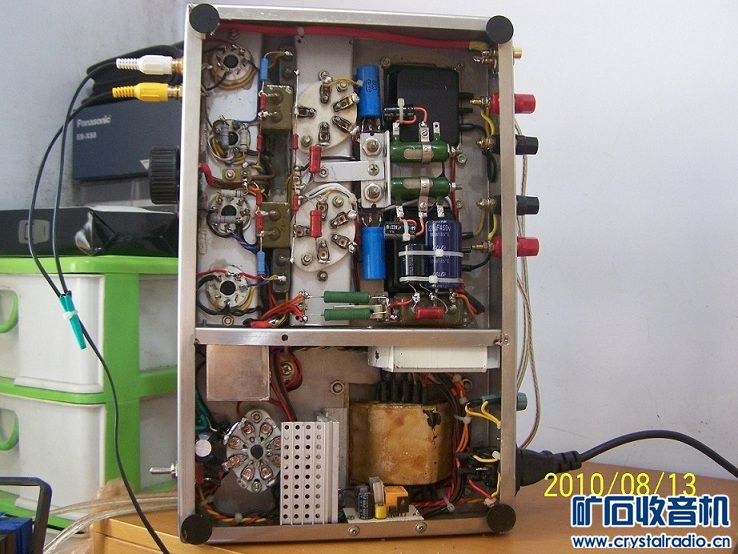

发表于 2012-11-27 12:59:49 | 显示全部楼层
做的精致, 规矩, 底板是不锈钢的吧? 自己做的?  功率多少?
发表于 2012-11-27 13:09:20 | 显示全部楼层

 楼主| 发表于 2012-11-27 14:13:14 | 显示全部楼层
实际感觉也就是7...8W左右(理想音质),

 楼主| 发表于 2012-11-27 17:29:20 | 显示全部楼层
2H是镇流器代替  ,5H,电源牛 输出牛 都是自己绕的。
