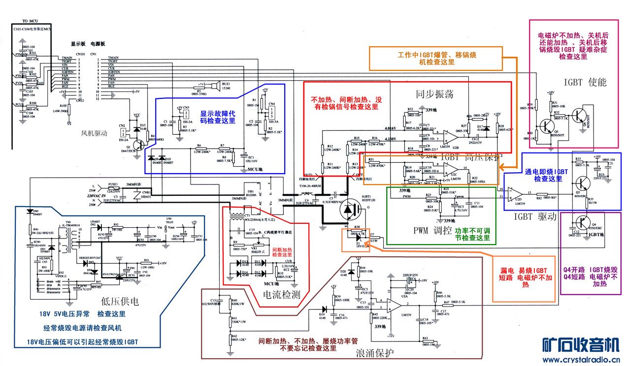

电磁炉维修记【101l楼附送电磁炉故障维修百解图】

百解图已不见了,看故障查找图也一样的,我写的"电磁炉维修技术"帖子里有.
 楼主| 发表于 2015-3-1 15:42:50 | 显示全部楼层
1004739260 发表于 2015-2-20 09:59
版主好,说是有百解图,我是专门进来找的,可是没找到。能否给我发一份。谢谢!邮箱:
不知道什么原因,原来发的图不见了,在这里再发一次,希望能帮到大家。
声明:图是我发的,版权是无烟版主的,若想更进一步了解电磁炉的原理,请拜读无烟版主的有关电磁炉的著作。

教训篇:也是美的,测LM339的时候不小心碰了其他脚短路,蜂鸣器一声长鸣,接下来什么都不行啦,估计是面板的IC也烧掉啦。
发表于 2015-3-6 22:45:36 | 显示全部楼层
jjyy1688 发表于 2015-3-6 17:24
教训篇:也是美的,测LM339的时候不小心碰了其他脚短路,蜂鸣器一声长鸣,接下来什么都不行啦,估计是面板的 ...
不会的,面板的IC没那么容易坏的。按你说的情况,先检查LM339,看看是否坏了。

电源端串100W灯泡基本不会爆管。
