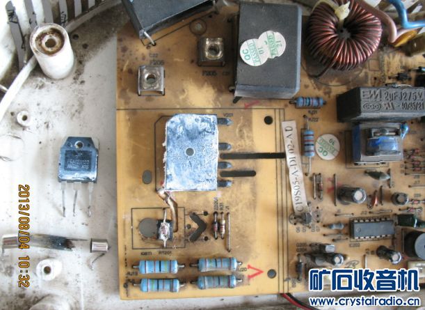

今天在家准备修个苏泊尔电磁炉,经查15A/250V保险烧掉;fga25n120功率管烧坏,两个电容0.33UF,4UF检测后没坏。整流器没坏;打算先买件。按图学习维修。
发表于 2013-8-4 10:57:05 | 显示全部楼层
lijn 发表于 2013-8-4 10:41
今天在家准备修个苏泊尔电磁炉,经查15A/250V保险烧掉;fga25n120功率管烧坏,两个电容0.33UF,4UF检测后没 ...
炸保险最麻烦了,老老实实排查其它元件(对管.冷却风扇...),确认无误后再换功率管和保险。

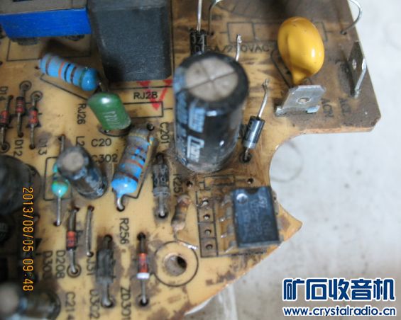

发表于 2013-8-5 10:04:02 | 显示全部楼层
今天又继续检查发现去VIPER12A的3个二极管烧掉,1个电阻烧坏,估计VIPer12A也够呛了。
    上个图:

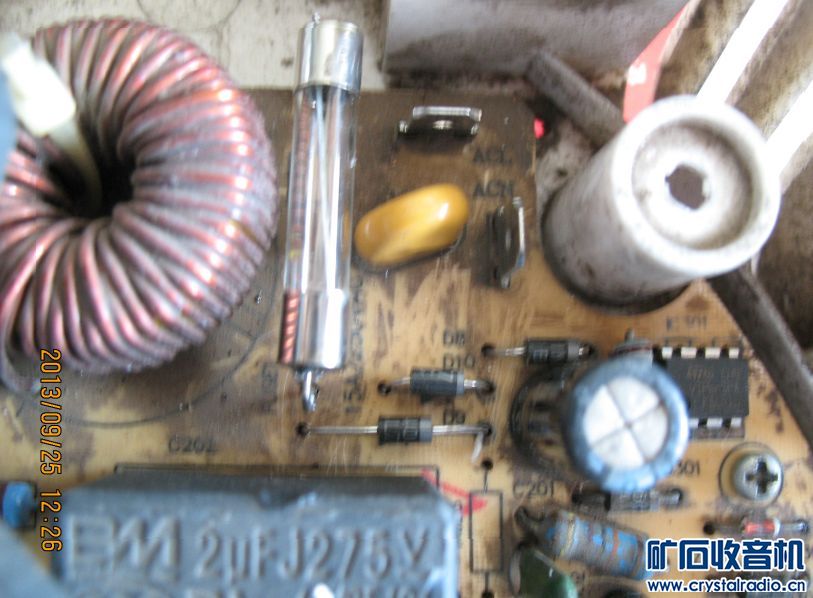

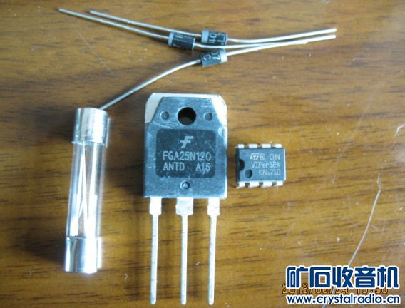

发表于 2013-10-3 15:39:21 | 显示全部楼层
把新买的元件换上,通电试试,正常了。
发表于 2013-10-3 20:11:09 | 显示全部楼层
lijn 发表于 2013-10-3 15:39
把新买的元件换上,通电试试,正常了。
修电磁炉不要急于换保险,修好后在保险处接上一个60-100w 的灯泡,灯泡不长亮,就可以拆下灯泡,换上保险。这样就不用担心烧零件。
发表于 2013-10-4 06:26:47 | 显示全部楼层
南方收音机 发表于 2013-10-3 20:11
修电磁炉不要急于换保险,修好后在保险处接上一个60-100w 的灯泡,灯泡不长亮,就可以拆下灯泡,换上保险 ...
所言即是,还需学习。
