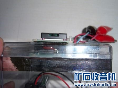

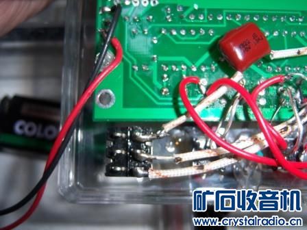

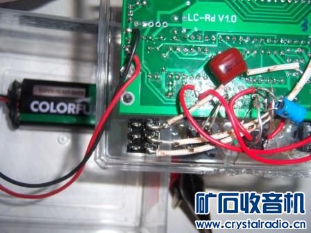

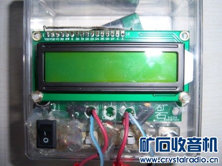

100_6558.JPG 100_6557.JPG 100_6556.JPG 100_6555.JPG 100_6553.JPG 100_6552.JPG 100_6551.JPG 100_6550.JPG 我的外壳做完了,里面有100nf的开关线有点长了,不知道是否会影响测试,里面用的是镀银铜线,我觉得连接线有些长了,还请老师们指教我的不足
 楼主| 发表于 2012-12-11 17:27:20 | 显示全部楼层
100n挡问题不大,这档测值要求不高。
三个夹子就行,共地用一个。
