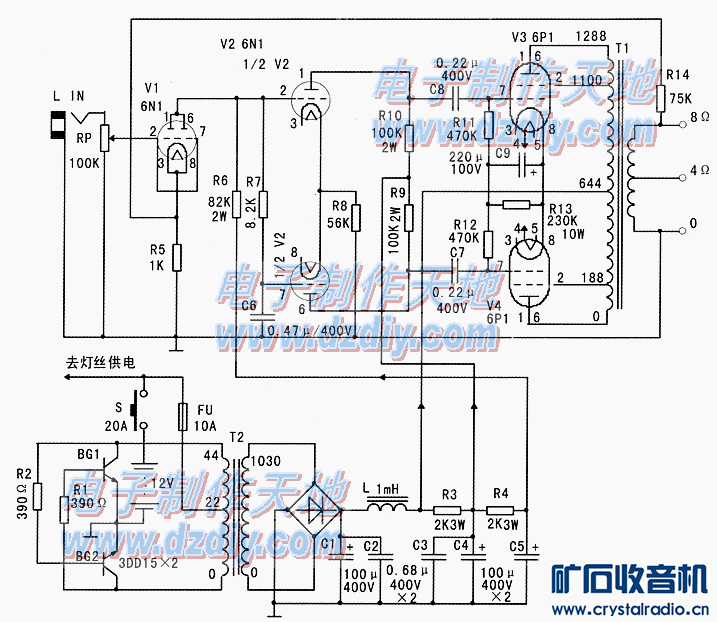

白老师好,俺是无线电爱好者,有时帮别人修个电视、功放啥的。94年俺接触到了电子管,从那时起俺就喜欢上了电子管,但是没有系统的学,只是看着电子管好看,有时收集一些放在家里面,没事的时候拿出来把玩一番,甚至接上灯丝电源让它发亮,看着心里那个舒坦。到目前收集了有一二十个了,想拿出来做些东西。苦于没有这方面的知识和资料,就从网上搜,就搜到了咱们的论坛,学习了你的“电子管收音机电源”和这篇,总的来说受益匪浅。对电子管收音机来说,电源方面俺懂了,功率放大这块俺也理解了,就是从检波往前这些俺还是看的一头雾水。以前看过《超外差式晶体管收音机》,但是只是粗略的看了一遍,大致有些了解,可是把晶体管换成了电子管,又是什么7极管5极管的就看不明白了。我们村里面有一台 飞跃 R150-1电子管扩音机,带收音机的,放在库房里面无人问津,我跟领导说了下,请吃了个饭,就送我了。把上面的收音机拆下来(可拆卸的)仔细研究了好几天,总算看出了一些个门道:6a2+6k4经过6n2检波(1/2 6n2的屏极和栅极连接)后由6n2放大——6p6p推动4个807功率输出。但是里面的线圈什么的就看不懂了。我看到咱们论坛里面的初学者也不少,都想学习这方面的知识,咱们论坛能否举办一期培训班啊?要让这方面的知识流传下去,不能断了顿。但是又怕您费心劳神的,有些不忍。矛盾中!!
 楼主| 发表于 2013-1-27 11:24:48 | 显示全部楼层
胆艺轩和矿坛很多网友提出这个问题,异地办培训班的困难很多,有些问题可以通过帖子来讨论或者找一些基础读物看,最好根据手头电子管等零件找一个基本电路制作,我准备不久发一个介绍飞跃150扩音机电路的帖子。

 楼主| 发表于 2015-12-4 09:52:29 | 显示全部楼层
很多没有接触过电子管的朋友惧怕高压,鼓捣了几十年电子管,文革期间下放劳动干过电工,高压一点都不可怕,电子管很皮实,交流供电既方便又经济,不像晶体管那么娇气。直流管供电太昂贵了,除了上学期间在收音机厂组装过直流收音机,个人从来不玩直流机。

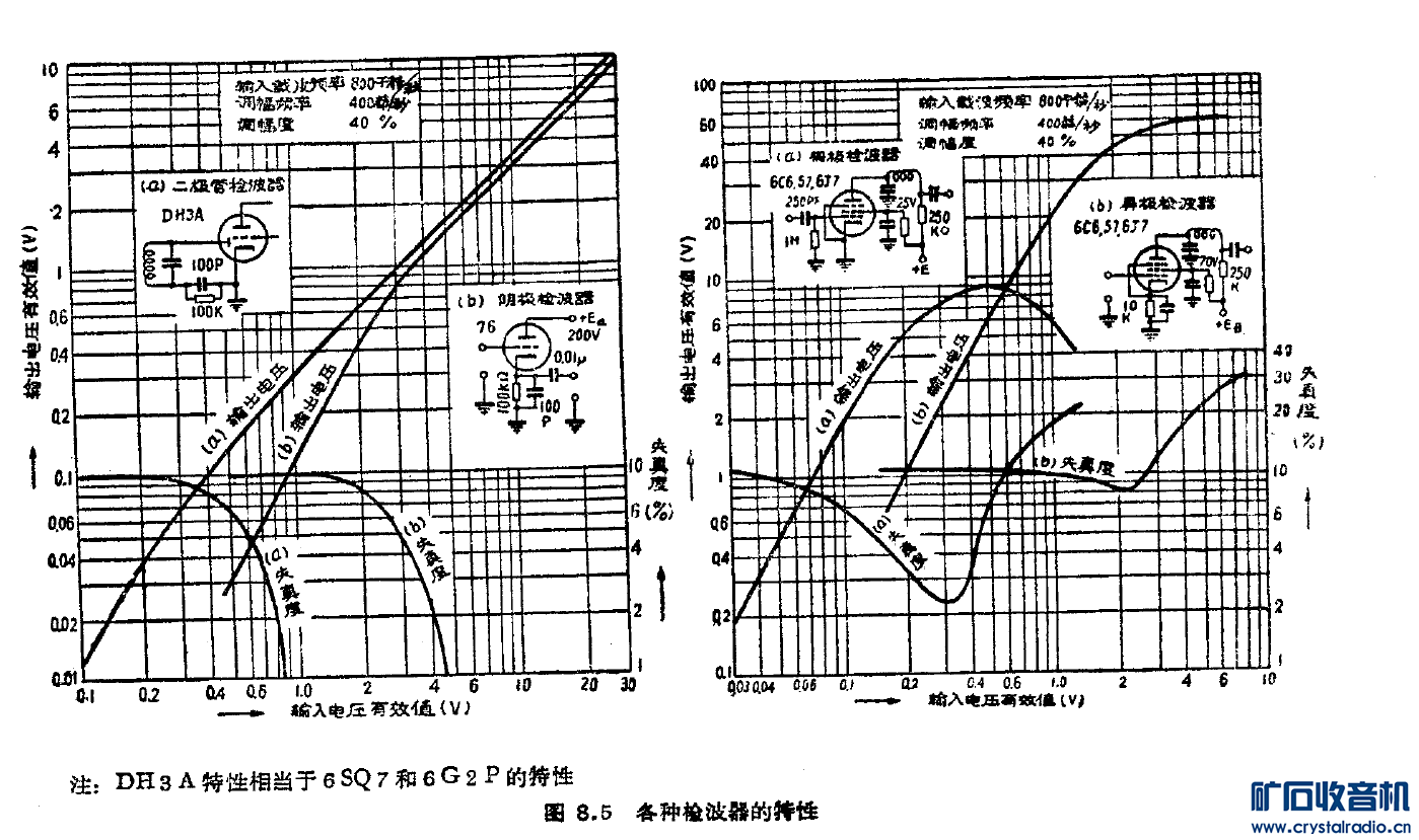

发表于 2015-12-4 10:12:52 来自手机 | 显示全部楼层
可达 发表于 2012-11-17 13:13
请教您一个问题:超外差式收音机在检波级用屏极和栅极检波,效果如何?能超过二极管检波吗?如果不考虑自动增 ...
屏极检波失真极大,各种状态下二次谐波失真明显,栅极检波适当输入强度下失真小一些,但是平方率检波器必然不如二极管直线型检波器。
发表于 2015-12-4 10:24:36 | 显示全部楼层
此图正解!
 楼主| 发表于 2015-12-4 10:39:39 | 显示全部楼层
超外差收音机由于中放级可以做到最大增益,因此可采用效率低但线性好的二极管检波,而且二极管检波可以很容易获得自动音量控制电压。栅极检波、屏极检波一般用在简易外差式收音机电路。

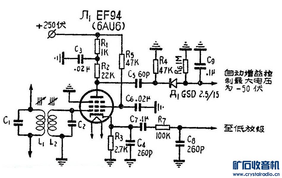

发表于 2015-12-9 17:48:41 | 显示全部楼层
感谢楼上直流电子管、第尾才子和白版三位先生。节约版面恕不一一回复请见谅。
原来是打算全用6J1电子管组装一台收音机。检波部分想做点新意,不用传统的二极管检波电路。想试试栅极检波和屏极检波,从资料上看来似乎都不适合于超外差收音机。好在我在老《无线电》上面找到一篇“阴极检波器”
由于本机全部使用锐截止五极管所以输出AGC电压的那些杂碎都可以去掉。音频放大部分还未想好。是检波输出之后直接接到6J1栅极强放还是将两个6J1接成三极管分作音频放大和强放,待定。
变频部分打算使用传统的两颗6J1的独立本振+单栅混频电路。中放部分采用手动控制增益。在乙电负端串连一个电阻。并连一个电位器,中放管的栅负压即由此取得。
