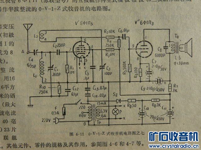

有很多初学者热衷于电子管收音机的制作,但是往往电路图与手里的电子管等零件对不上号,这里和大家谈谈电子管收音机电路如何变通(电路图来自《业余收音机电路图集》,在此表示感谢!):
一、这是典型的交流再生式收音机电路,使用花生管6J1再生式栅检波,6P1功放,6Z4整流。如果改换成大八脚管分别为6SJ7GT、6V6GT和5Y3GT。6J1也可以换用6J2、6K4等。这个电路调节再生利用可变电容,对于6J1、6SJ7GT等五极管,也可以改为电位器调节帘栅极电压。

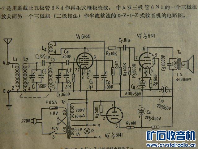

由于6P1输出功率较大,业余制作可以利用6J1、6K4等三极接法或6N1并联作功放,比较常用的是1/26N1(或6N8P、6SN7GT等)功放,另1/2半波整流,其电路变化如下,6N1负载阻抗10K,可以使用舌簧喇叭,成为二灯收音机:
也可以利用1/26N1再生式栅检波,1/2功放,6N1作功放适合舌簧喇叭作负载。6F1、6F3等复合管也可以使用,整流部分仍用6Z4。如果把6Z4变成1N4007二极管整流,就成为一灯交流再生式收音机。
如果所在地区距离电台较远,可以增加一级调谐式高放,该电路高放级采用遥截止五极管6K4,电位器R1控制输入灵敏度兼音量调节。该电路采用锐截止五极管6J1屏极检波,也可以采用典型的再生式栅极检波电路。该高放部分也可以移植在超外差式收音机变频电路之前:

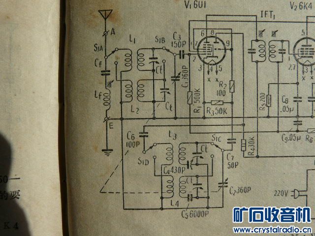

二、这是典型的交流五灯超外差式收音机电路,6A2变频,6K4中放,6G2检波、低放,6P1功放,6Z4整流。换成八脚管分别为6SA7GT、6SK7GT、6SQ7GT、6V6GT、5Y3GT。增加6E1、6E2或6E5GT调谐指示就是六灯机。也可以增加一级高放或一级中放。不同的变频管其振荡部分有区别,超外差收音机的线圈有S、A、K等型号,6A2、6SA7GT等采用S型号线圈,6UI等采用K型振荡线圈。去掉中放,就是外差式收音机。
变频可以改用6U1,但是振荡线圈要改用K型:
检波、低放改为6N2,在国产收音机里使用较普遍。6N2是高μ双三极管,利用它的一个三极部分栅极和阴极做二极管检波,屏极接地起屏蔽作用,由于阴极独立,低放部分可以加栅偏压:
利用晶体二极管检波,低放改用6J1:
采用前面的方法,把6P1和6Z4换成6N1,也可以利用6U1等复合管,或者来复电路,成为三灯超外差式收音机,著名的小北京收音机就是利用6B6P来复放大、检波。
增加6H2检波或改用晶体管检波,增加高低音调调节电路,就成为类似131、132或红灯711收音机的电路,把6P1换成6P14音质更好。
      本帖子以常见的电子管为例,只要掌握了国内外电子管替代方法,其适应面更广。比如华北标准11号三灯再生式收音机,采用的是57(58)、47B、12F电子管,把2.5v灯丝绕组一端与中心头和5V灯丝绕组串接后,可以得到6.25V电压,用国产6J1、6N1替代原57、12F和47B,用于维修。
    中波调谐调谐线圈改为磁性天线,以及延迟音量控制电路等局部改动这里就不讨论了。
本人曾经制作过一个二灯超外差式收音机,利用6U1七极部分变频、三极部分低放,6F1五极部分中放、三极部分功放,晶体管检波、整流。掌握了收音机基本电路,加减腾挪,随心所欲,其乐无穷!

 楼主| 发表于 2012-11-18 10:27:19 | 显示全部楼层
感谢网友支持,综合回答如下:
一、只要掌握了电子管收音机基本原理,完全可以自行设计电路,甚至包括变压器、线圈等元件。对于初学者来说,利用现成电路加以变换是捷径。了解了原理维修就不成问题了,一些初学者对电子管收音机原理都一窍不通,上来就要修理,难免走弯路。1978年本人在参加学大寨工作队期间(一个月休2天假),手头没有任何资料,完全凭记忆,业余时间为该农场工会一个朋友设计制作了一台八灯落地式超外差收音机(6U1变频,6K4中放,6H2检波,6N2低放、音调控制,6E2调谐指示,6P1低音频输出,6N1并联高音频输出,5Y3GT整流),包括电源变压器及输出变压器设计,在没有任何仪器的条件下统调。
二、超外差式收音机由于高(中)频增益较高,因此大多采用失真较小的二极管检波,在简易收音机里(如武汉生产的卫星牌收音机),为了提高灵敏度也有采用栅检波,甚至加再生线圈的,屏极检波也可以使用。
三、电子管收音机电路大同小异,万变不离其宗,只要熟悉了一个基本电路,其他触类旁通。
四、二灯超外差式收音机电路结构如下:
1、6U1七极部分变频,三极部分低放;6F1五极部分中放,三极部分功放;晶体管检波、整流。由于6U1七极、三极部分共用阴极,变频电路采用S类振荡线圈,三极部分低放,栅极利用5~10M电阻获得负压,电阻另一端接6U1七极部分阴极(振荡线圈抽头。6F1五极部分中放参照6K4电路,屏极电压不宜超过200V;三极部分功放见帖子了单管再生收音机电路。
2、6U1七极部分变频、三极部分低放,6P15来复中放、功放,晶体管管检波、整流。6U1电路与上面相同,6P15屏极中周变压器与输出变压器串联,中周变压器输出级B、P之间要抽头。
      两个电路输出变压器初级阻抗均为10K,具体电路我就不画了。有人企图制作一灯超外差式收音机,除非有双五极,或七(五)、极三极复合管,否则不要费那个功夫。
五、收音机原理和维修以前零散说过一些,原准备搞个初学者讲座,因为身体原因,再加上被网上某人骂为“无知的农民”(还有更难听的),后来发现该人连中频电路包括哪些都不懂,于是决定将这个计划无限期推迟。
