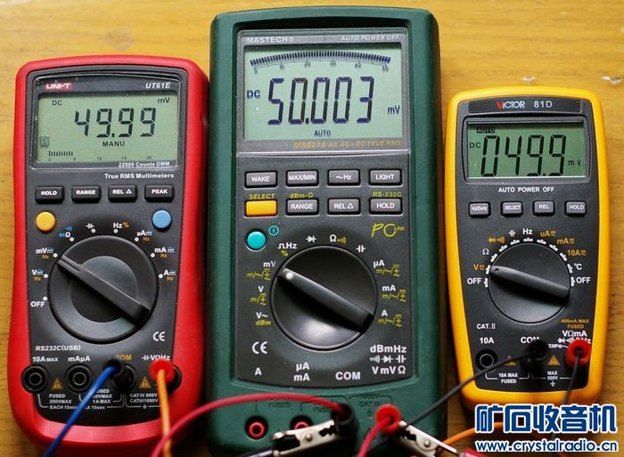

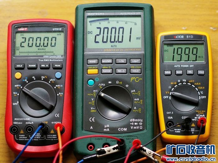

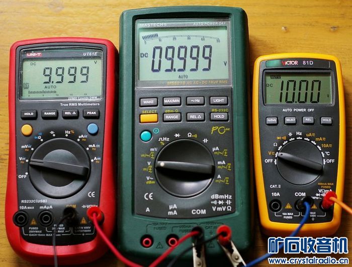

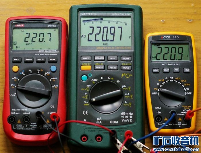

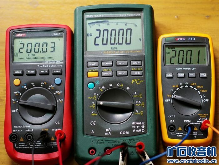

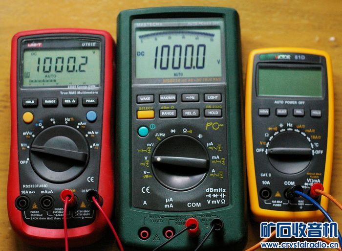

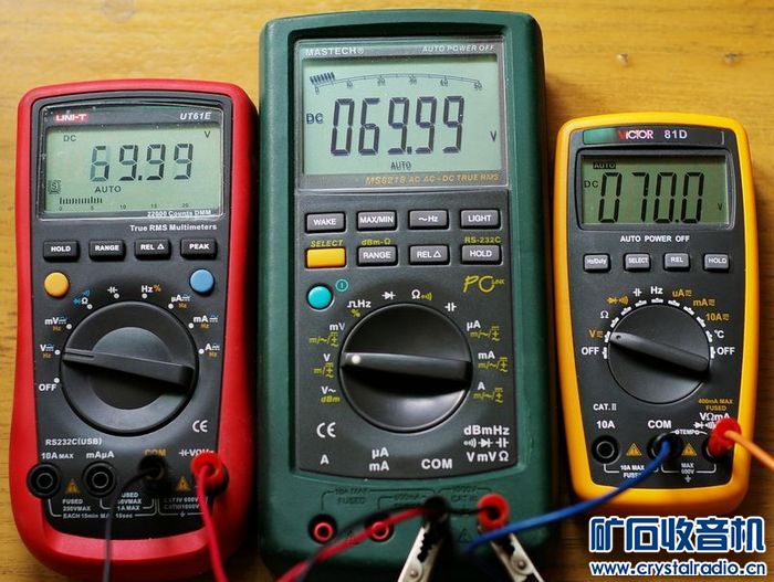

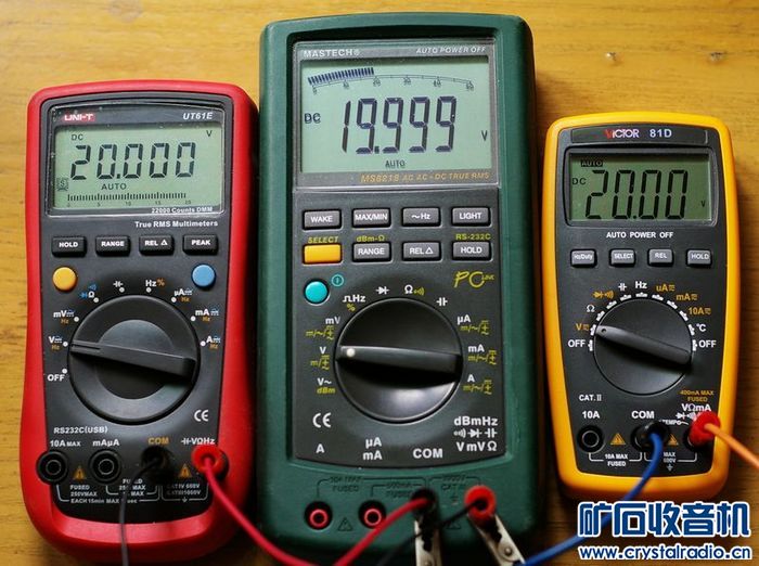

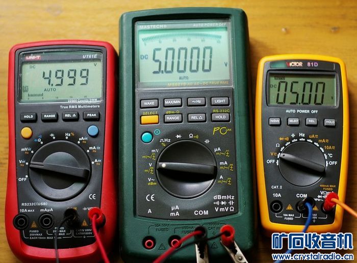

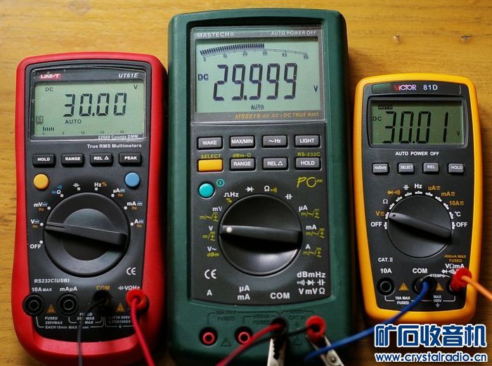

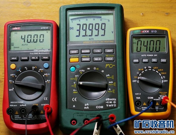

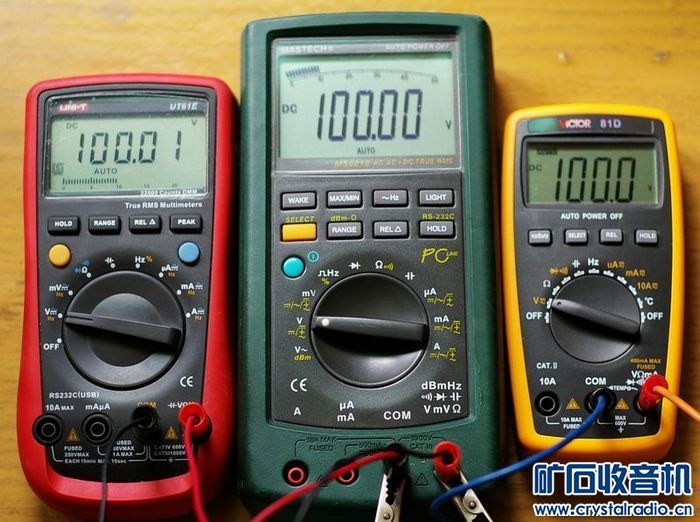

说说我的三块万用表: MS8218、VC86E和VC86D (有温飘、精度和功耗测试哦)
 楼主| 发表于 2012-11-16 12:42:35 | 显示全部楼层

 楼主| 发表于 2012-11-20 09:39:56 | 显示全部楼层
昨天没事又用碳膜电阻改进了一下VC86E的温飘,现在温度变化20度测10V基准最多飘两个字了,很爽啊,呵呵.

只是LZ那个AD584基准太让人晕了,要是基准出来的电压是2.500V、5.000V、7.500V、10.000V,那么LZ那张数据对比表格,就不会让人头晕了。建议用性能更好的AD588BQ,搭个带输出调整的,输出1.0000V、5.0000V、10.0000V,被测表偏高偏小一目了然。

只是LZ那个AD584基准太让人晕了,要是基准出来的电压是2.500V、5.000V、7.5 ...
基准重在稳定而不是整数值,加可调无疑会因温飘等因素而影响原基准输出稳定性的,呵呵
        AD588BQ既使加了调整,照样比AD584LH强十倍,AD588BQ的可调前边串有1兆欧电阻,可调的影响已经被弱化到很微小,五位半上都很稳定,给四位半的表用更没问题。而AD584既便是LH后缀的,其指标也不适合验证四位半表,何况你那个AD584LH已经超标不少了,要么是AD584的低端打磨而来的,要么是体质不良品、、、、、
     整数基准,读数直观、方便校正。对初步判断表线性也很直观,比如一块表的20V档,测AD588BQ带调整的5.0000V,显示5.004V,测10.0000V显示10.008V,那么这块表线性没有发现问题,只是需要校正一下、、、、

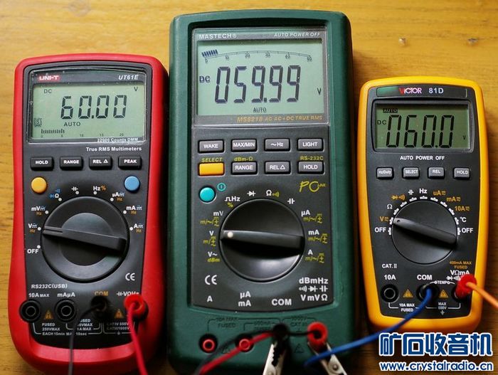

ms8218      ut61e      vc81d    从50mv到1000v
发表于 2012-11-20 20:05:27 | 显示全部楼层
431串联?主角还在幕后!
 楼主| 发表于 2012-11-21 00:27:17 | 显示全部楼层
劳驾晒晒您的从50mv到1000v的基准信号源,让大家欣赏一下,呵呵
