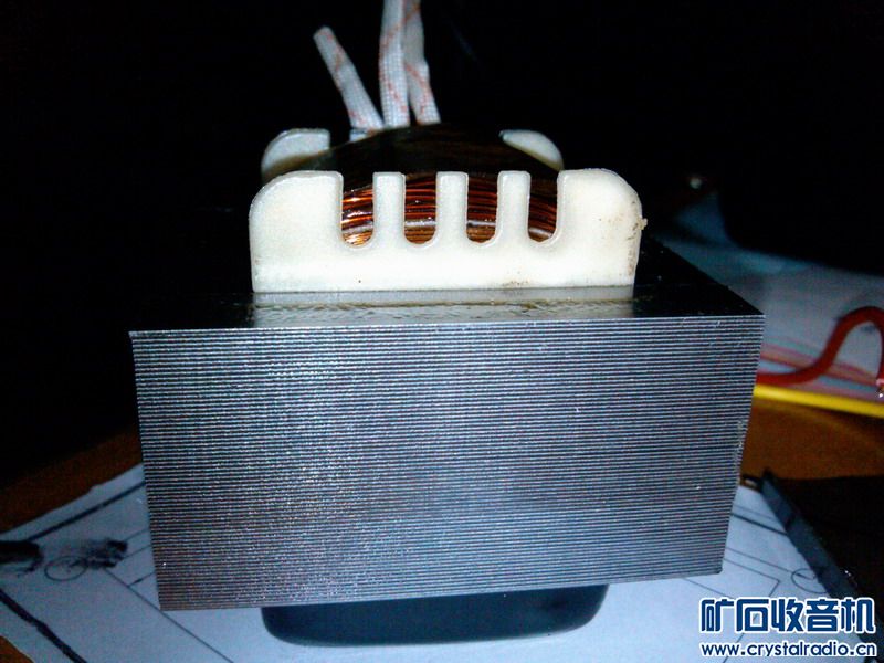

绕错了的输出变压器,没采用3夹2的绕法。重新绕制要耽误几天,正好用这个时间将电路和原件参数再细“扣”几遍。
昨晚将新绕的电源牛装机,接上电源板测试。模拟负载150mA,用淘汰的5Z3整流,高压输出280V。新的5Z4整流,高压输出300V。1N4007全波整流,高压输出320V左右。看来那只寿命到期的5Z3不堪大用,想玩胆整流,还要买只新的5Z3,麻烦!!

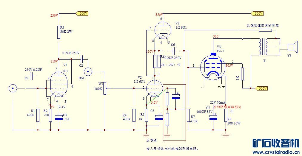

当初曾想用两个硅桥分别将300整流,阳极高压用到600V以上。海版曾给指教过,807做单端,阳极电压300-400V比较合适,再高了会有问题(我是这么理解的)。这阵子网上看了很多电路,807单端差不多都是这个参数,变化不大。别人装出来的机器工作点都和图纸差不多,我这台却怎么也调不合适,犯迷糊。对电子管特性不熟悉,怀疑这几只807全部都老化了,但不敢确定。想先请教老师尽量往电路方面找问题,实在没辙再去买新管。
多谢您的回复。

昨晚又弄了弄,按您说的意思,大概其差不多了。图上红字是到目前为止各个关键点的电压,装上变压器后再统调。
上次参数不合适是因为犯了个可笑的错误,因电源板是用过铜柱接地的,晚上脑子犯晕,接地螺丝没拧紧,嘿嘿。

昨晚调试时遇到个问题,如果您有空,帮忙给讲讲是咋回事。
807阳极高压300V左右,栅帘级电压比阳极低50V(300V经50V稳压管降压、电阻限流后提供。)阴极电阻300欧姆。因输出变压器还未准备妥,阳极直接接到电源板300V主高压上。
通电测试,阴极电压只有12V左右,换算成电流大概40mA,与设计值出入很大。栅帘级经10K电阻接300V依然如此。
807是仓库里寻得老管,新旧未知。管子换了7-8只,阴极电压依然没变化。
您看问题出在哪里?难道是那7-8只807全是寿命到期?
