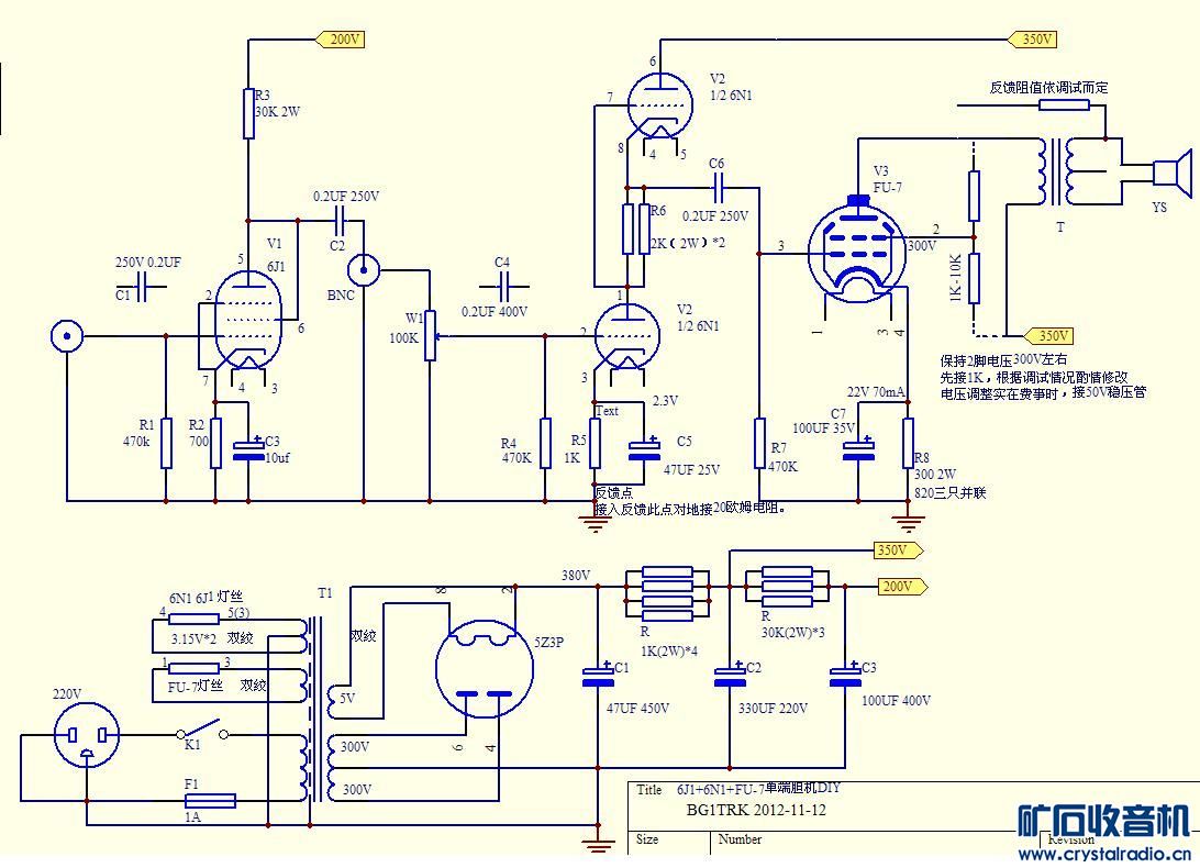

电路主体为6J1前置放大(前置级为选装项)、6N1推动、FU7功率放大。弄出这么个奇怪的组合,源自订购的半成品机壳和手上现有元器件。
淘宝上订购了一个半成品机壳,本打算做6N1推6P1电路。机壳到手后发现比想象的大,6N1、6P1摆上去显得很空旷。正好手上还有几只FU-7,打算加码做个6N1推FU-7的电路。同时保留两个6J1的安装位置,这样做出的电路就是前级6J1、推动级6N1、功率放大级FU-7这么个组合。音频信号输入设为两组,低电平输入端接6J1栅极,CD等高电平信号源接6N1栅极(使用常见的高电平音源时,可以切断前级供电,只用推动级和功率放大级),音量电位器设在6N1栅极。这样设置其实就是一部合并式功放了,可以适应不同信号强度的音源,也可以酌情在6N1前面加入音调调整电路,前置级的增益可以补偿音调电路的插入损耗。

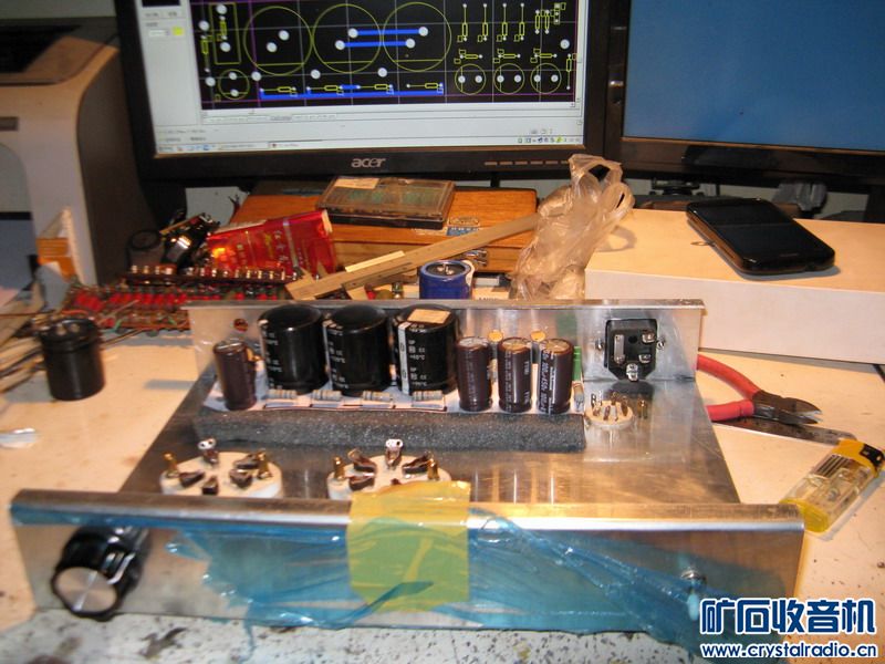

机壳加工:
1、顶部中间位置开两个大八脚孔,装FU-7。
2、前排中间位置开两个小七脚孔,装两个6J1。
3、前排两侧位置开大八脚孔,通过转接板装小九脚座。可以安装6N1、6N8P、6P1等管子不用重新开孔。
4、电源牛、输出牛、输入输出插座、电源开关等物件按实际尺寸开孔。

3、暂定的电路图和元器件参数。(非最终图纸,制作过程中会根据调试结果不断修改。特此感谢海河、白居不易两位版主提供的帮助。)

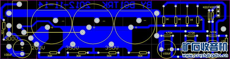

8、电容用的比较多,电源电路设计了一块PCB。

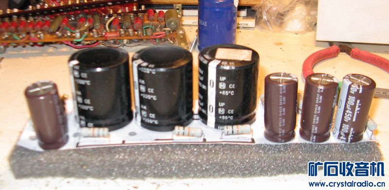

为适应胆整流管的特性,第一级滤波电容为三只100UF串联,用4007整流时这三只电容可改并联。第二级滤波电容为两只330UF并联,容量用的比较大是因为担心缺少电感,滤波效果差。这种电容准备的比较多,不用白不用。FU-7第二栅极需要的300V电压为主电压经稳压二极管降压后提供。电源板输出350V供FU-7、6N1,300V供FU7第二栅极,200V供前置级。板上留有晶体整流管的位置,手上就一只寿命快到期的5Z3,等它玩完后就用4007整流。
9、电源板做出来后实物的样子,先弄个“模型”摆到机壳内看看尺寸合适不合适。

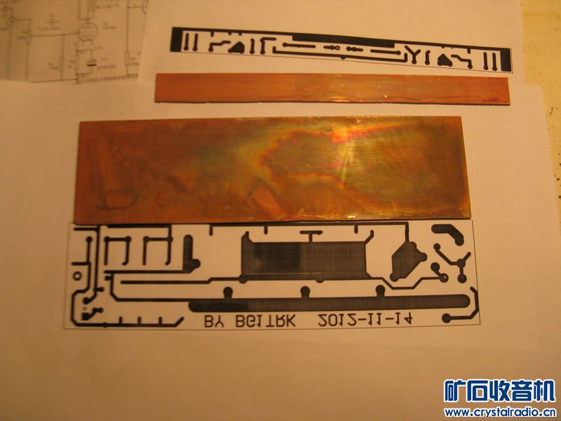

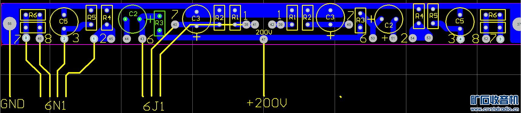

10、就一块电源板,不值得发到厂子里加工,自己热转印、腐蚀。腐蚀板子比较麻烦,反正也是折腾一回,顺便做了块信号板,电压放大级的阻容件都装信号板上。
处理好准备热转印的PCB
转印好的PCB
腐蚀完毕。一晚上就干了这么点活,打孔焊接明天再弄。

发表于 2012-11-15 04:46:39 | 显示全部楼层
自己制作有成就感,厂子加工则没有。祝贺成功。有一点,FU--7可是5脚吆。
发表于 2012-11-15 06:32:01 | 显示全部楼层
看了觉得很受启发,我有一对422,也可用这样的模式,谢谢
发表于 2012-11-15 08:44:42 | 显示全部楼层
 楼主| 发表于 2012-11-15 10:15:32 | 显示全部楼层
多谢您提醒。网上下载的电子管库中FU-7的管脚标错了,灯丝应该是1、5脚,元件库内标的是1、3脚,懒得改了。

 楼主| 发表于 2012-11-16 00:02:50 | 显示全部楼层
云天化 发表于 2012-11-15 23:40
那么多滤波电容只能用4007整流了,5Z3承受不了。
以前我做fu25推挽因滤波电容过大开机5Z3打火差点损坏, ...
这么用5Z3确实不太规矩,这只5Z3是只淘汰管,坏了也不可惜,马上换4007。
发表于 2012-11-15 23:40:48 | 显示全部楼层
bg1trk 发表于 2012-11-15 23:29
机壳上有地方,手上有个淘汰的5Z3,就先装上试试。
电源板用了接线端子,两只4007默认是焊上的,电源牛 ...
以前我做fu25推挽因滤波电容过大开机5Z3打火差点损坏,最后只有换石整流。

发表于 2012-11-20 10:53:33 | 显示全部楼层
bg1trk 发表于 2012-11-20 10:40
只有Φ26的开孔器,没辙。
管脚距孔壁间距大概3mm,昨晚加压测试时没出现跳火现象,试试看吧,不行就锉 ...
3MM 也很小的了, 静态可能没问题,一进入状态就会有问题了, 呵呵以前D胆机的时候在这种问题上吃过很多回头工,所以提醒一下 还望不要介意
 楼主| 发表于 2012-11-20 10:40:48 | 显示全部楼层
无烟男人 发表于 2012-11-19 23:32
FU7的开孔小了一点吧?  小心管脚与机壳跳火。   楼主好手艺啊。
只有Φ26的开孔器,没辙。
管脚距孔壁间距大概3mm,昨晚加压测试时没出现跳火现象,试试看吧,不行就锉刀伺候。
发表于 2012-11-19 23:32:48 | 显示全部楼层
