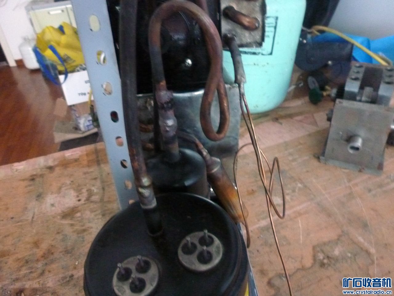

自己焊的管子
自己焊的管子

压缩机的顶面,三组线圈的接线柱都在外面
压缩机的顶面,三组线圈的接线柱都在外面

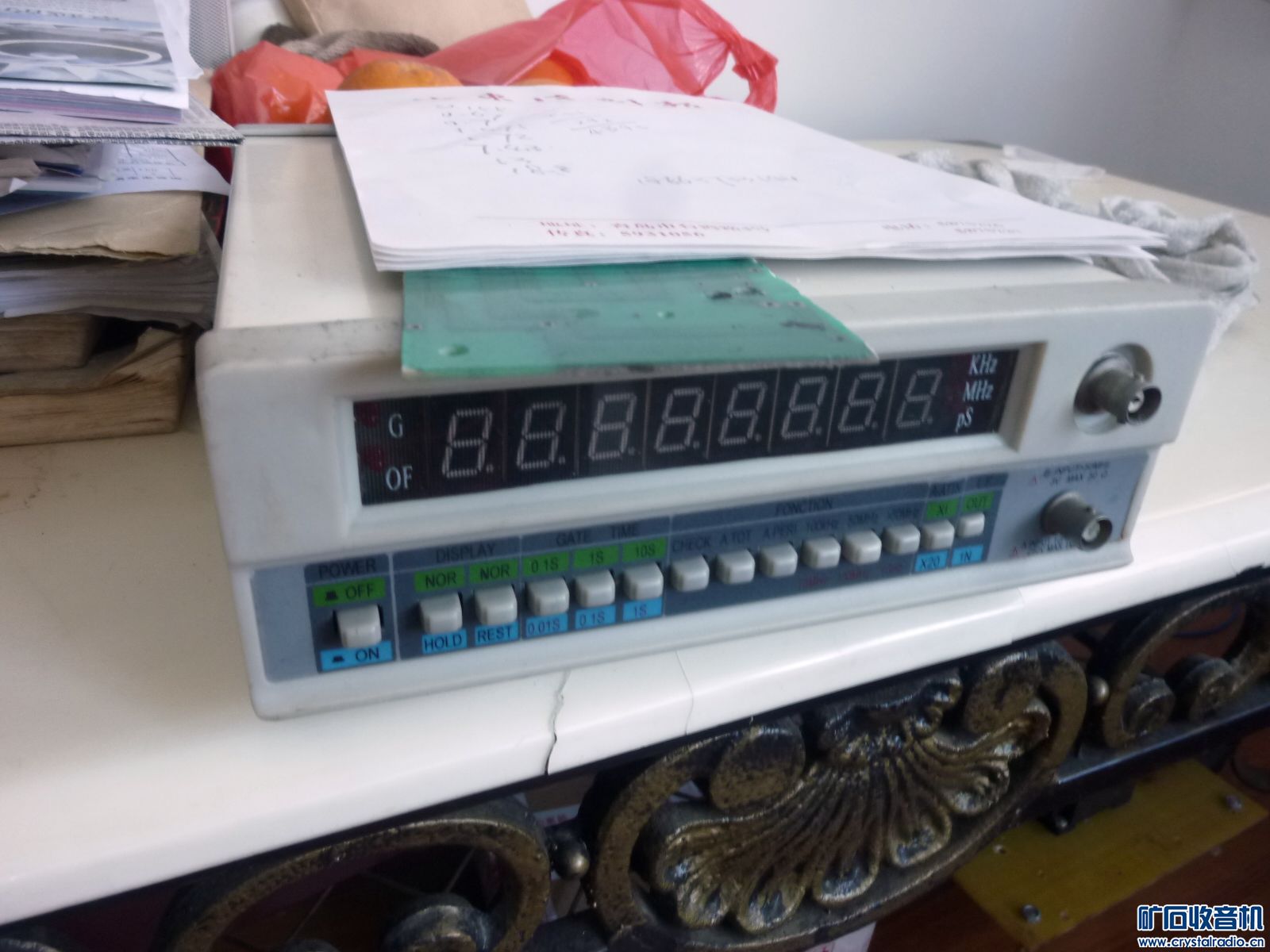

频率仪,测试工作频率
频率仪,测试工作频率

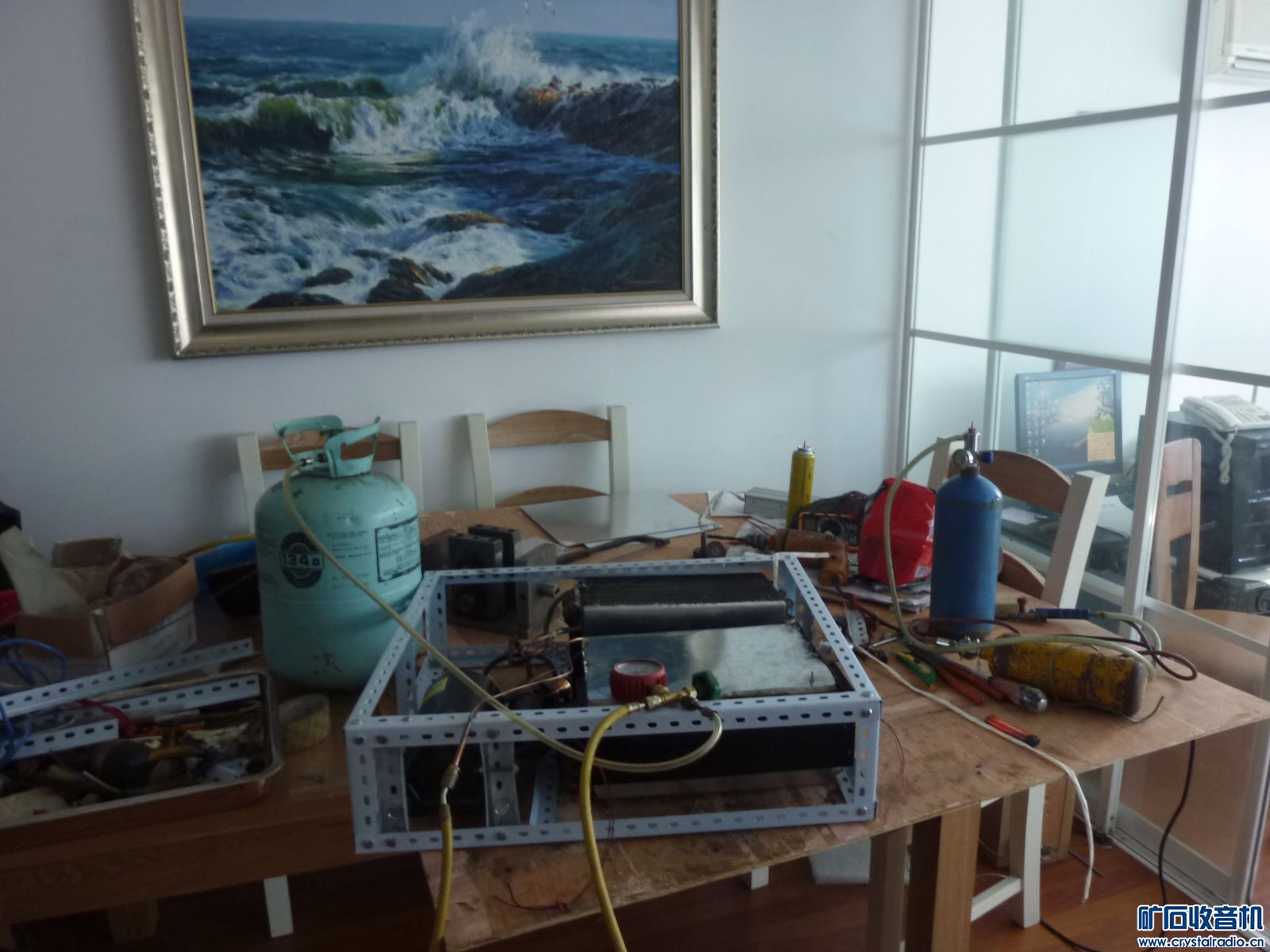

条件简陋,试验机没有外壳,搭个架子好用了再说
条件简陋,试验机没有外壳,搭个架子好用了再说,大家不要笑话
光伏电池发电,铁锂电池为蓄电装置,制冷采用压缩式冷凝、蒸发形式,也就是和家用空调一样的形式,输入功率350W,制冷输出功率1000w左右,可以在10平方左右的房间使用。主要部件已经购齐,压缩机为DC24V\15A,花了1800块,输入350w左右的变频旋转压缩机。铁锂电池177A\H,8节,每节3.2V,串联25.6伏,这个花了900块,风机是Dc24V横流风机,1200转,因为是厂家定制花了400块。冷凝和蒸发的风量都是150立方小时。冷凝器和蒸发器是利用了一块日立窗机的蒸发器,一分为二改的,费了我两天的功夫。光伏电池由朋友提供,另配一台350瓦的风力发电机,目前实验先用一台24-27伏的开关电源,这个花了300元。除了风机、空调压缩机其余都是在矿坛和广坛买的二手货。过后上些图片大家看看
