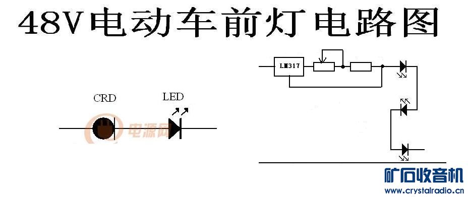

【参赛】电动车改装制作LED大灯

 楼主| 发表于 2012-10-31 22:04:21 | 显示全部楼层
hxz102 发表于 2012-10-31 21:06
48v是直流吧, 为什么还要加桥式,不能直接给后面的500Ω电阻吗?
这个是特殊用处的,主要是可以不用考虑正负极!!!

手艺还不错,亮度恐怕不足。
发表于 2012-11-2 15:18:28 | 显示全部楼层
电路图有点问题,可能是画错了,我不知道这种电路亮度如何,为什么不采用1W或3W的LED,
 楼主| 发表于 2012-11-2 19:37:04 | 显示全部楼层
电路图那里画错了,请指出来,不要说得很模糊!!
发表于 2012-11-3 10:22:29 | 显示全部楼层
我觉得用1w的LED比较好,亮度会高很多
稳压管画反了,稳压管高压下接反了是要烧件的,LED也接反了,不能亮
楼主画图的时候,忘了把二极管方向颠倒过来吧
发表于 2012-11-3 21:24:22 | 显示全部楼层
很明显,假如桥堆正确的话,稳压管画反了,led也接反了。其它没问题。

这个电路需要稳压管吗?
发表于 2012-11-5 20:25:32 | 显示全部楼层
电阻限流不太好,功率要很大的。最好用317做一个恒流源。我以前做时没有找到317 ,就用7805代替,做了一个恒流源,亮呀。

15毫安而已!!
发表于 2012-11-6 12:01:44 | 显示全部楼层
改了下楼主的图纸,没侵权的意思,是个建议。

不知道工作加速时候亮度会不会有明显的变化,建议用三端稳压
发表于 2012-11-7 19:30:35 | 显示全部楼层
加了桥式就不怕接错线了 (
如果不接桥式整流, 万一线路极性接反, 稳压电路岂不烧掉了
(稳压电路反了)
发表于 2012-11-7 22:04:23 | 显示全部楼层
dar_cj 发表于 2012-11-7 19:30
加了桥式就不怕接错线了 (
哦,原来桥式线路的作用是很大的哟!谢谢!
