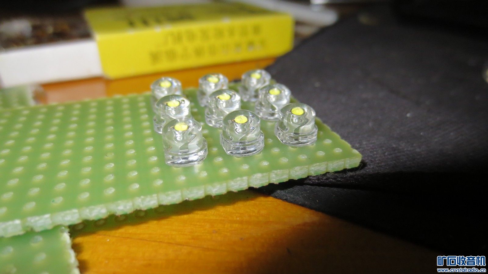

        爸爸的电动车前面的大灯坏了。于是委托我,帮他制作两个大灯,并且在电动车上面装好!!既然是爸爸开口了,那肯定是全力制作!!马上开工!图片很多,加载可能会要一点时间。
    先上电路图
洗赶紧手开始裁板

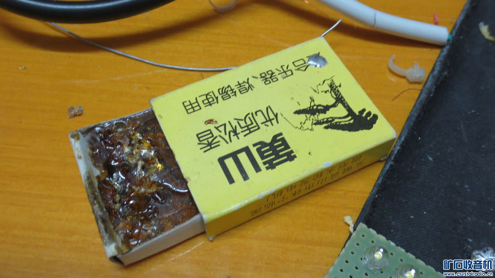

一直默默工作的松香
开始排版
散落一边的LED
排版完成,一共九个
侧面
在裁剪,四四方方

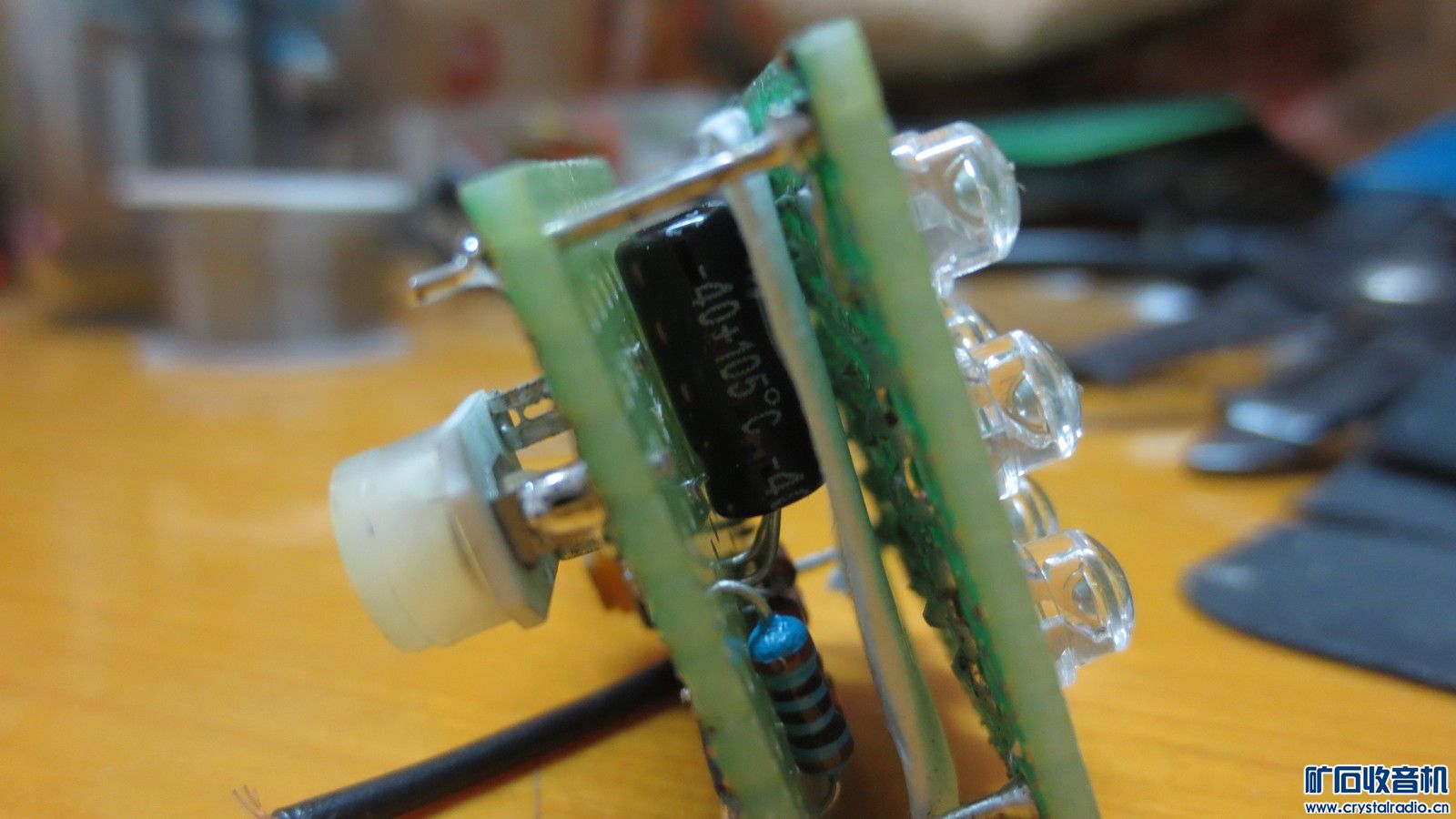

背面焊机好后
垫一张绝缘

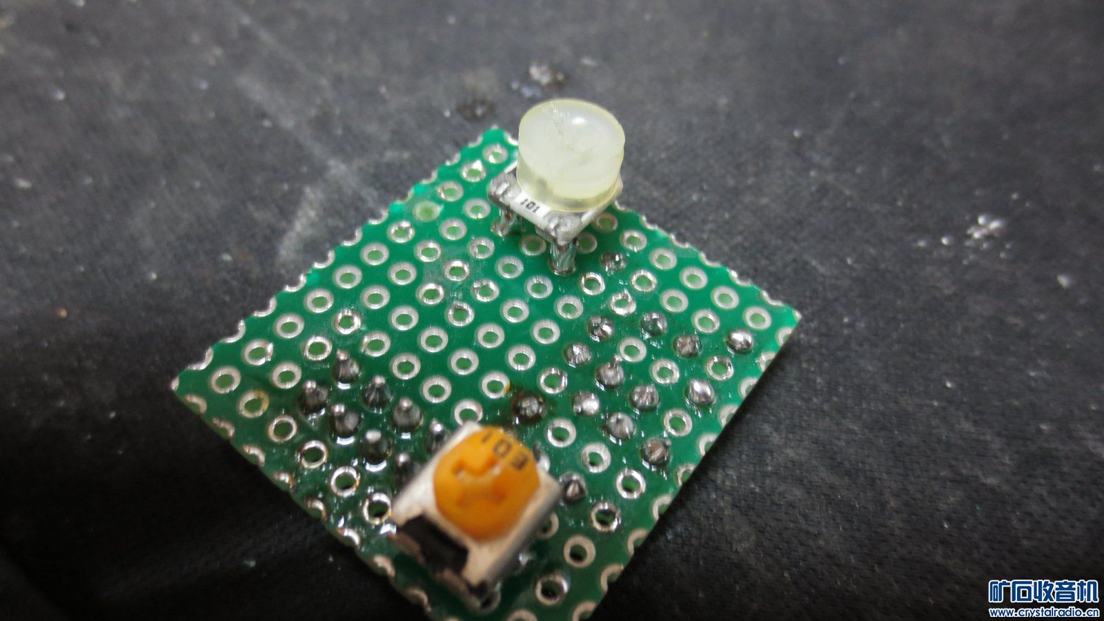

接下来是稳压部分
所需材料
摆放好
焊接,剪脚
组装
完成

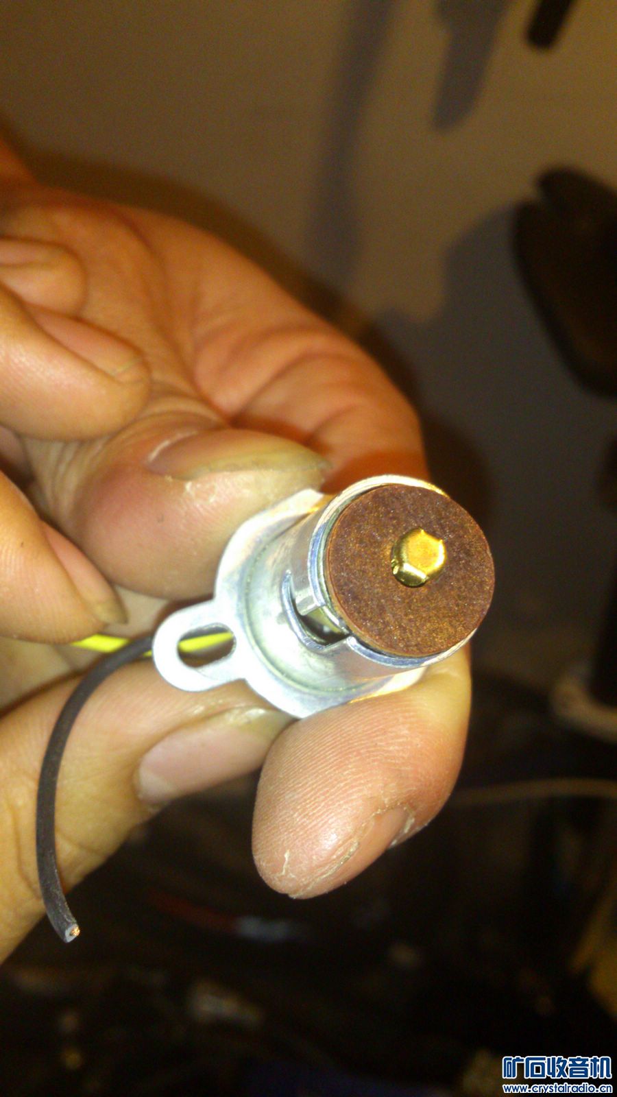

短路烧掉了
原来烧掉的灯泡

我前几天给同时改了一个,9个LED的头灯,将LED串联后加了一个150欧姆降压。
 楼主| 发表于 2012-10-31 11:41:21 | 显示全部楼层
3741399 发表于 2012-10-30 15:50
照度肯定不够。。。
标准电压下,九个发光加上反光镜,亮度足够了!!!
 楼主| 发表于 2012-10-31 11:43:21 | 显示全部楼层
剑王星 发表于 2012-10-30 18:42
换成9个1WLED。。用LM317接成恒流。。。
九个1W体积很大的,装不下!!!
发表于 2012-10-31 18:54:31 | 显示全部楼层
管脚留下,利于散热
发表于 2012-10-31 21:06:08 | 显示全部楼层
48v是直流吧, 为什么还要加桥式,不能直接给后面的500Ω电阻吗?

这个不太稳定,发光效率不高,现在在用317做,效果会好很多,而且可以控制两个灯!!
