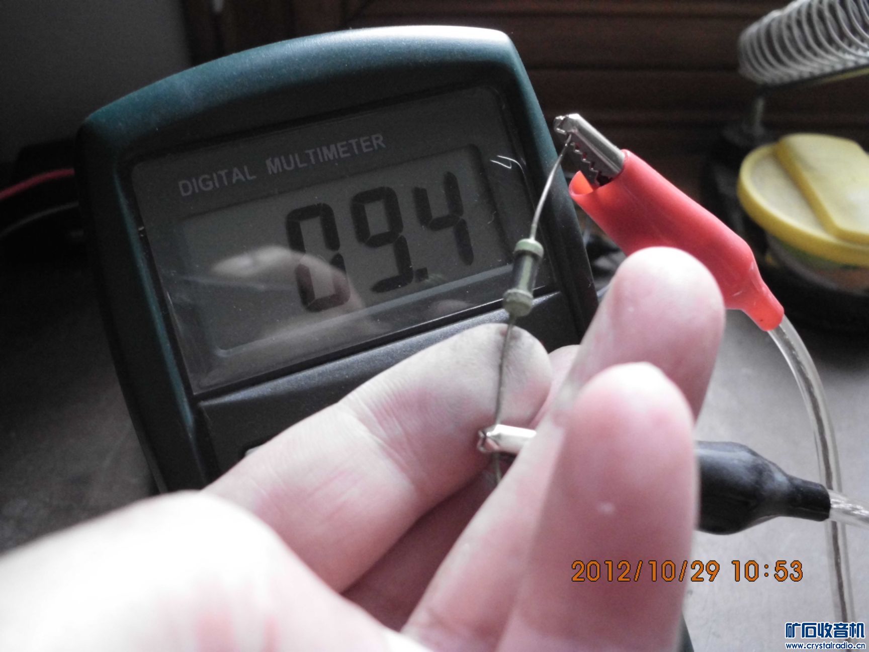

500表2电阻烧毁
老兵新传 发表于 2012-10-29 17:03
看来楼主寻几个电阻也不容易啊,谁有合适电阻送谁好了

 楼主| 发表于 2012-10-30 19:47:49 | 显示全部楼层
Compress_IMG_1171.JPG 500表已经修复,其实是四个电阻烧毁:电流档6欧姆。电阻档9.4   91    937  共四个电阻烧毁。合上检查各档位都好使,精度为可用级。
