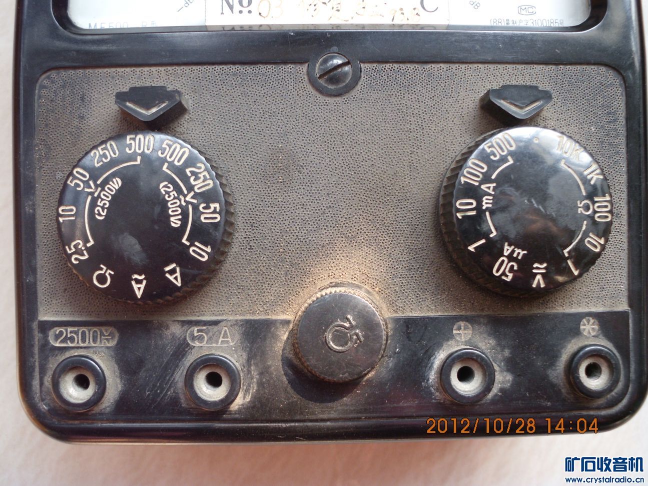

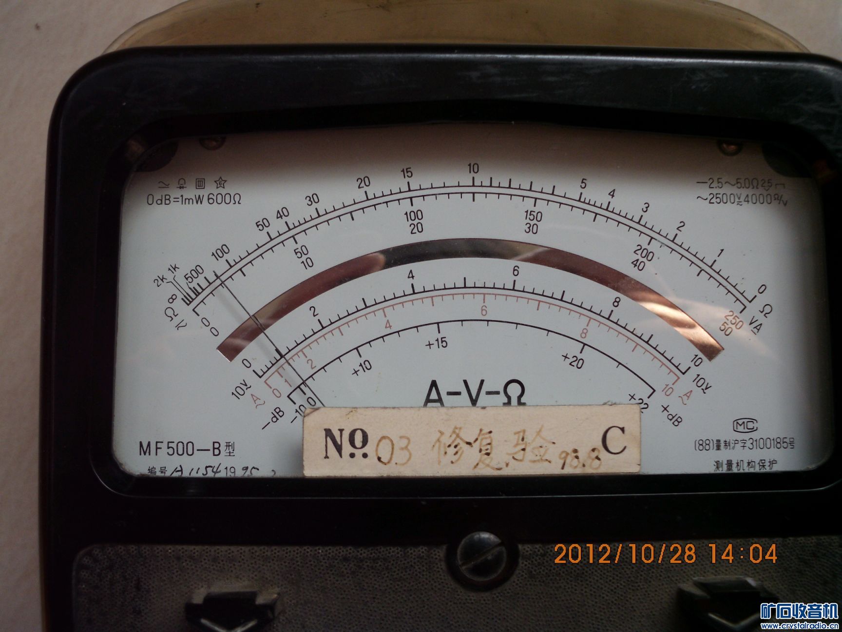

10米得一500表不知好坏,打开看看表头好,电阻烧毁两个。请问两个电阻为多少?谢谢!
正面标准照
正面标准照
应该是学校单位下来的东西
应该是学校单位下来的东西
好像有交流电流测量
好像有交流电流测量
用料很一般
用料很一般
就是这两个电阻
就是这两个电阻
应该修理调整过
应该修理调整过
其实是三个电阻烧毁,还有一个电流档6欧姆的烧毁。找了两个12欧姆并上电流档修复。虽然不是太准也够用了。
发表于 2012-10-28 16:19:27 | 显示全部楼层
除烧坏的两个电阻外,左边那个两只红袍并联的电阻也应该是烧坏换过的。这三只电阻阻值从左到右分别9.4欧、91欧、973欧,对应是电阻乘1、乘10、乘100三档,一般大多是在电阻档误测了市电等高电压造成的。
电阻档分流电阻若找不到原1%精度的,烧坏的两只可在普通电阻中用数字表挑选换上。
个人桌面放的就有一块上四的500B型,带交流电流档且交直流电流都到5A。

小电阻当保险丝没烧坏表头还不错。
发表于 2012-10-28 18:13:36 | 显示全部楼层
非标电阻不好找可以并联或串联啊,这种表就不求修复原样了。
前两个电阻小用康铜、锰铜丝自己绕更爽。

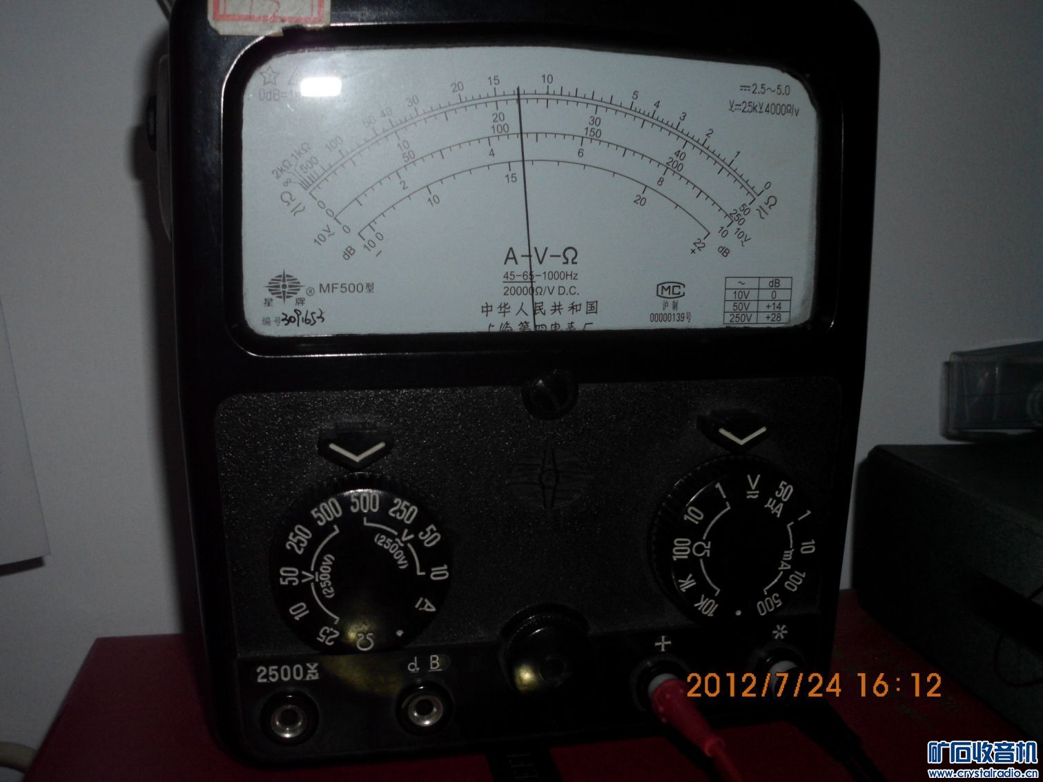

老上四(没改成有限公司之前)里面用料还算是可以吧,最起码转换开关还不错的,测量准确度也不错,我收了一块500-2型,上海第四电表厂的,93年产品,内部用料还可以的。
