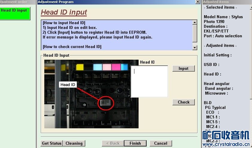

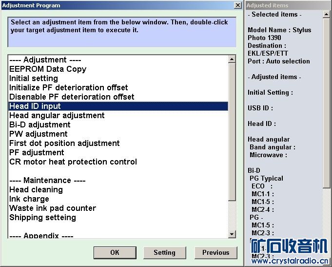

虽是旧帖。但作为爱普生的工程师 告诉你一下,换了喷头确实是需要用调整程序输入打印头头号的(也就是上面的ID)爱普生每个喷头都有个头号的,一般都需要输入到主板的EPROM的。这个ID是一个电压值,因为生产打印头的过程中,总有点点差异的,所以为了达到完美效果,就需要精确匹配。
当然  普通人维修可能没有调整程序,可能不能输入头号,若两个头的电压值相近的话 问题不大。但电压相差很大的话 就麻烦了,甚至打印模糊。
另外不输头号  在高分辨率打印的时候 精度及色彩  都是有偏差的。你的是1400  算是中端机了  建议还是找个程序输一下。

很感谢你的提醒, 做为资深矿坛同学,还是爱普生官方认正工程师,这个所谓的调整软件能不能给方便传一下呢?  一般用户没这玩意   感激不尽
发表于 2014-8-8 10:14:58 | 显示全部楼层
无烟男人 发表于 2014-8-7 22:14
很感谢你的提醒, 做为资深矿坛同学,还是爱普生官方认正工程师,这个所谓的调整软件能不能给方便传一下呢 ...

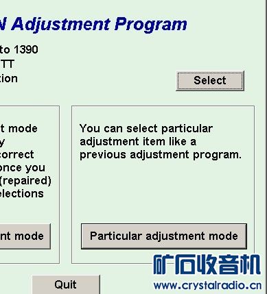

因为调整程序 涉及到商业机密,本人就提供不了了。
建议你直接百度 爱普生1390清零程序即可找到,网页有说明怎么操作的,改电脑时间到某个日期即可。头号输入方法如截图,你自己慢慢研究一下吧。
PS:1390的行货型号,你的1400属于水货。硬件都是一模一样的。按理 程序应该是可以通用的。若实在不行 就搜一下1400的吧。 QQ图片20070430100929.jpg QQ图片20070430100904.jpg QQ图片20070430100955.jpg
