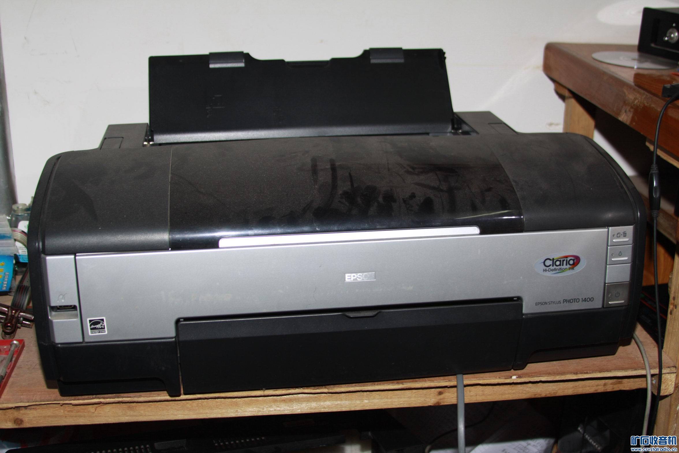

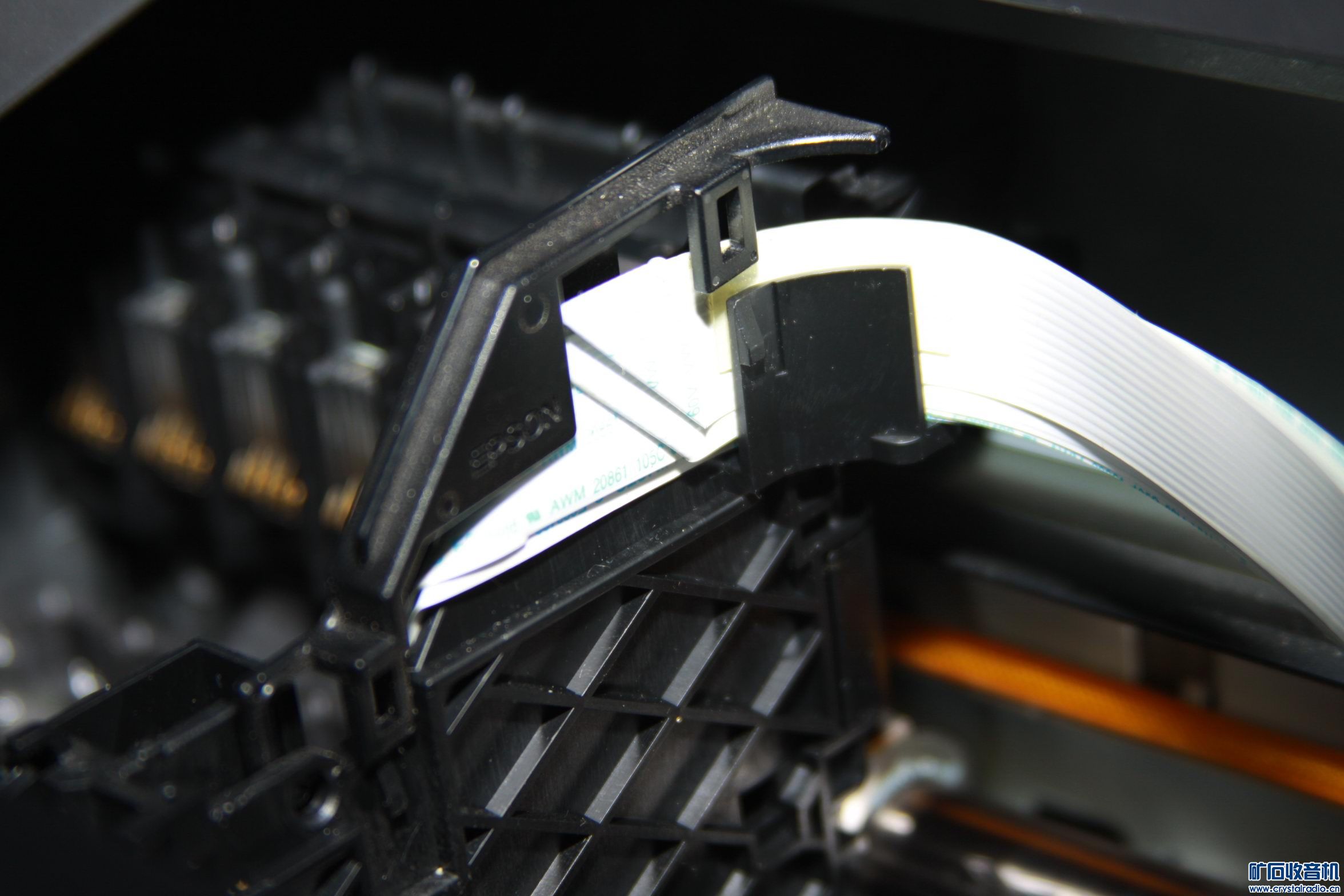

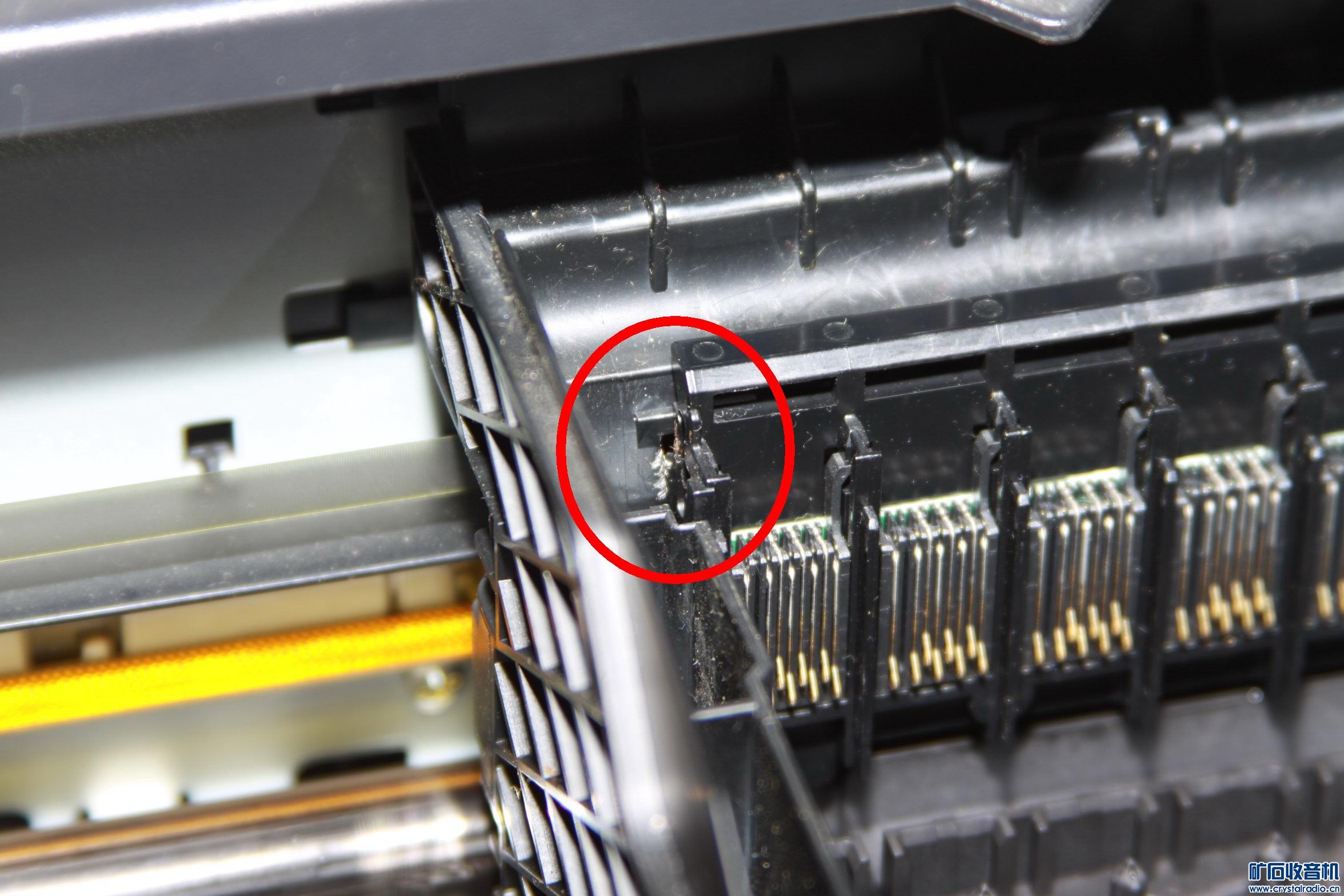

3 字车移回中间,用一字批轻轻撬动触点排后面的锁定扣,注意2边都有的,2边都解开后向上拉触点排就可脱出来, 还是要注意右边的排线。然后放在字车右边外。 D 拆开墨盒触点排.JPG

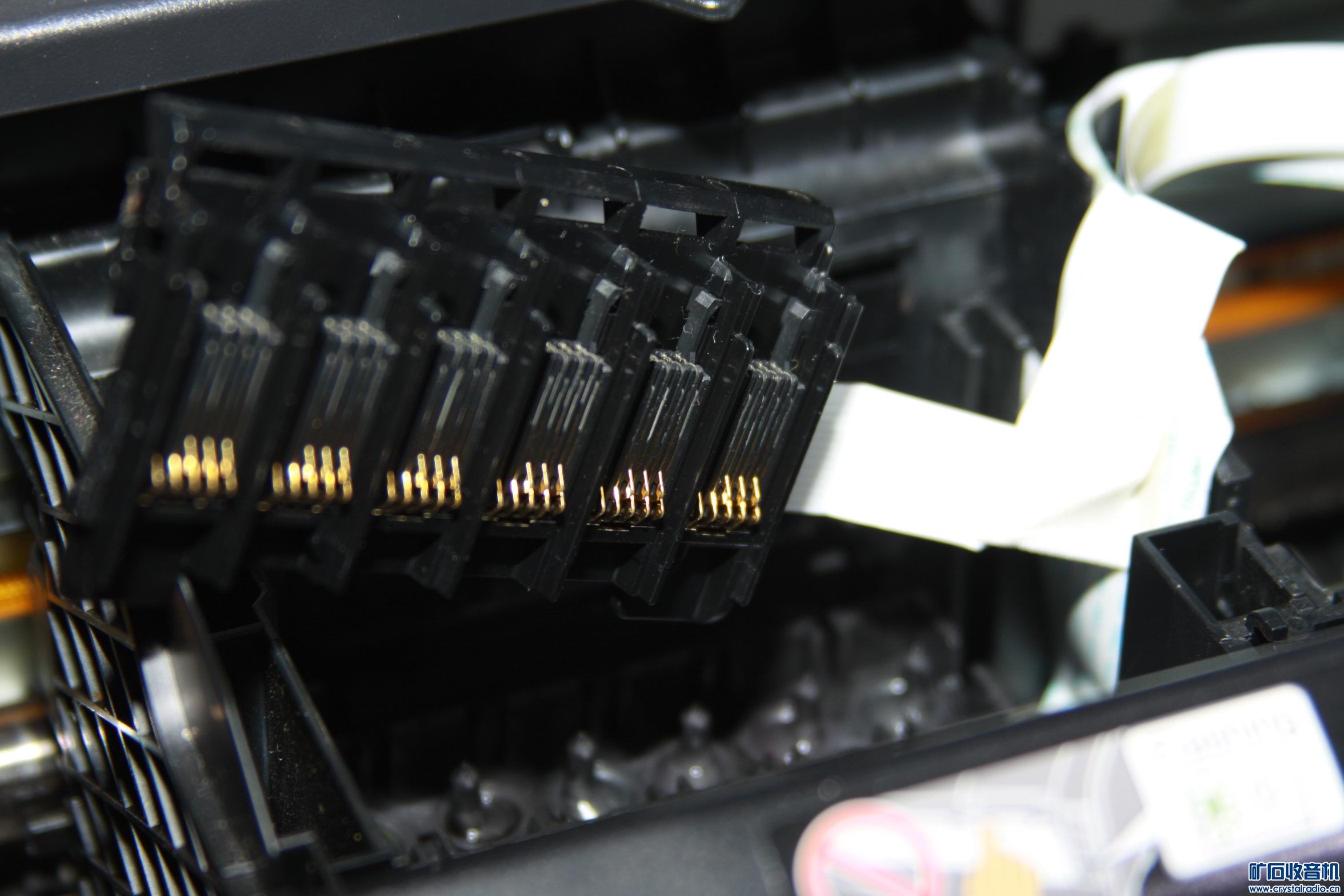

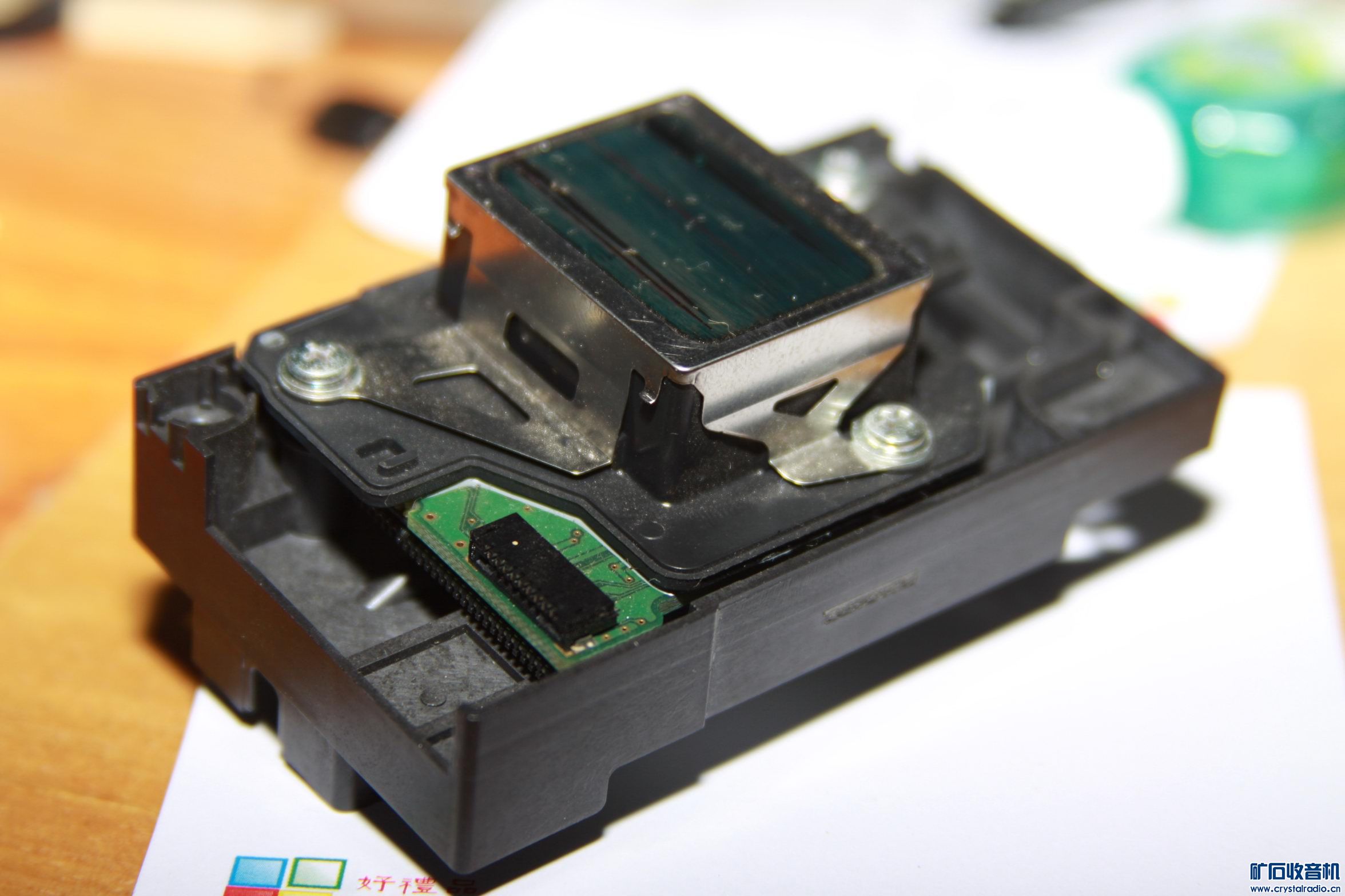

5  拿出来的喷头裸照 G 拿出损坏的喷头整体 .JPG    用纸巾清洁一下。

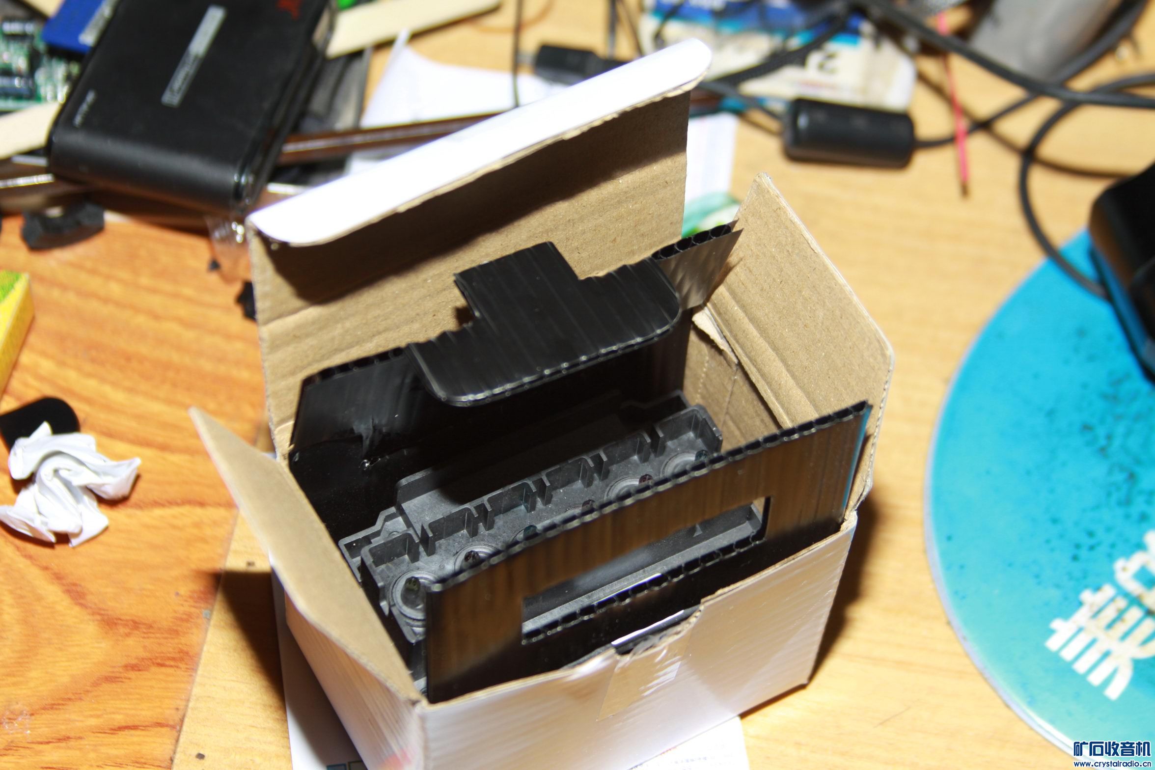

测试 完毕!!!  至此打印机病假 到期
