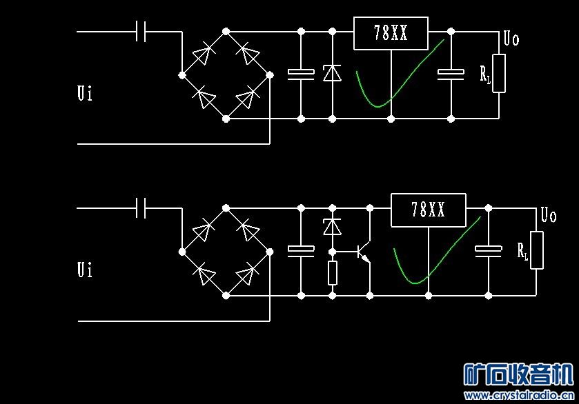

稳压问题:
由于电容降压电路对负载来说属于“近似恒流”特性,而往往负载大多数情况下是个电流在一定的范围内变动的,这就造成了负载上的电压会发生大幅度的变动,从而影响负载的工作。所以一般来说在这种情况下必须增设稳压电路,值得引起重视的是,对于具有类似“恒流特性”的电源,其稳压电路必须用“并联稳压”电路。而不能用“串联稳压”电路来进行稳压工作,比如说不能用常用的“三端稳压”对电容降压电路的输出直接进行稳压工作。“并联稳压”是利用并联分流的原理来进行稳压的,为负载使用不了的电流提供另一条电流通路,也就是采用“疏通”的办法来进行稳压工作,而不是采用“串联稳压”的“堵”的办法来进行稳压工作。如下图所示:
下图这种方法是错误的:
 楼主| 发表于 2012-10-25 19:47:57 | 显示全部楼层
对于并联稳压电路,电容降压电路提供的输出电流必须不小于最大的负载电流,实际设计时是略大于负载的最大电流。而稳压管最大承受的最大工作电流发生在负载电流最小时,这时候电源的输出电流与负载的最小电流间的差值部分都由稳压管分流,所以选择稳压管时必须的最大工作电流不小于这个电流的差值。对于某些场合,若没有最大工作电流比较大的稳压管时可以用足够功率的三极管进行“扩流”,如下图所示:
 楼主| 发表于 2012-10-25 19:54:36 | 显示全部楼层
某些时候,为了得到比较好的稳压效果,在并联稳压之后再采用串联稳压是允许的,因为经过并联稳压,其电源特性已经从类似恒流特性转变为恒压特性,这时候再采用串联稳压电路就合理了。如下图所示:

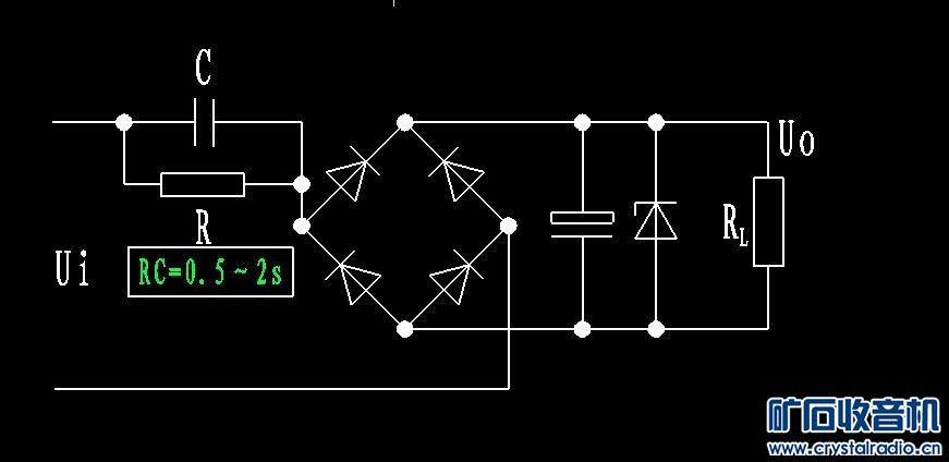

降压电容的残留电荷问题:
电容是储能器件,所以在使用后其降压电容上有可能还储存有足够的电荷,两端尚有较高的电压,人若碰触到会对人造成“电击”,所以需要提高其电荷释放回路。也就是在降压电容两端并联上一个高阻值的电阻。这个电阻的选择,一般选其和降压电容的时间常数在0.5秒---2秒之间。比如说对于1μF电容选用500K---2M的电阻。电阻太小易使得正常工作时电阻上的发热功率偏大,一来影响效率,二来发热的温度升高也对可靠性有所影响。
