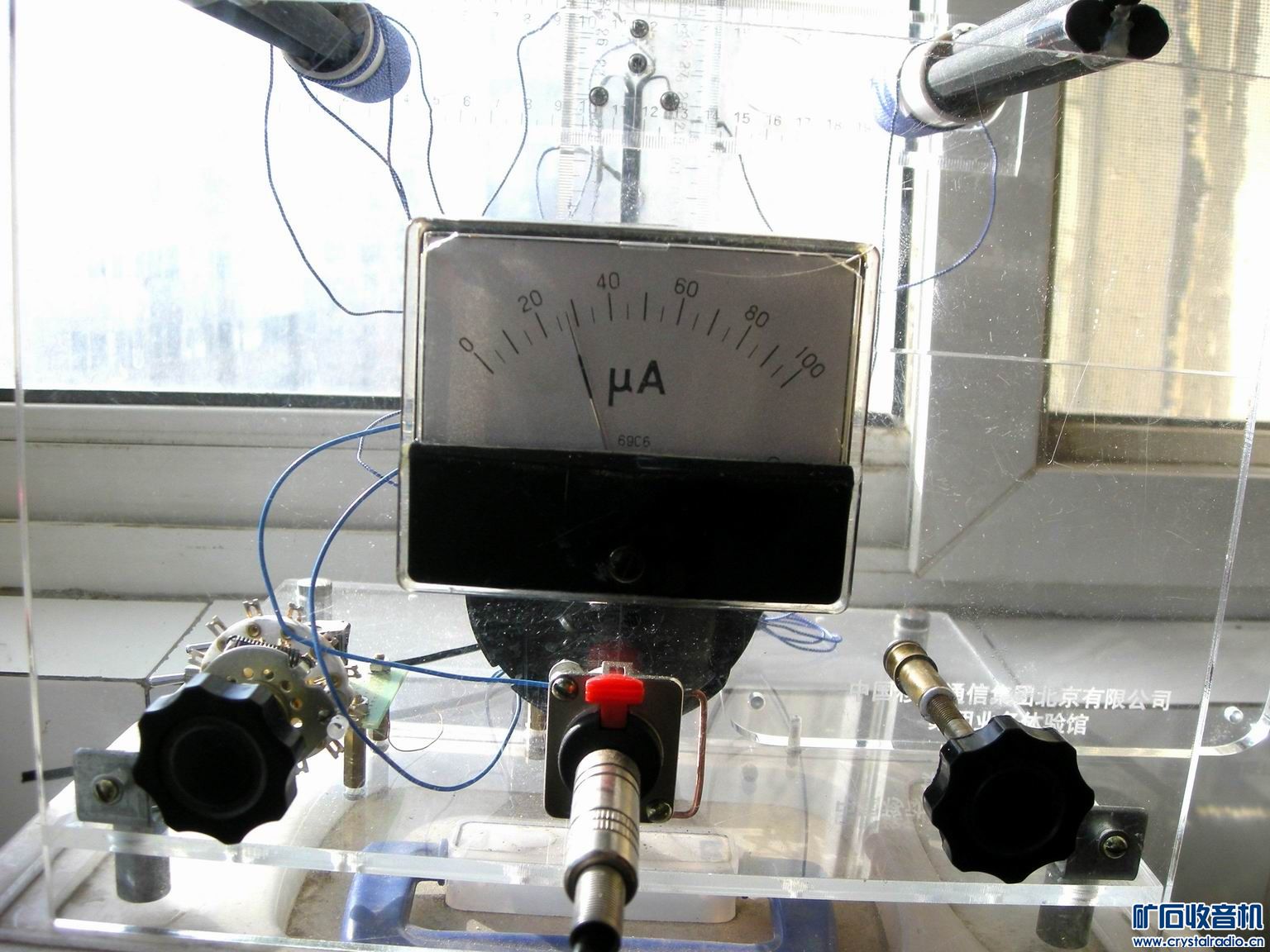

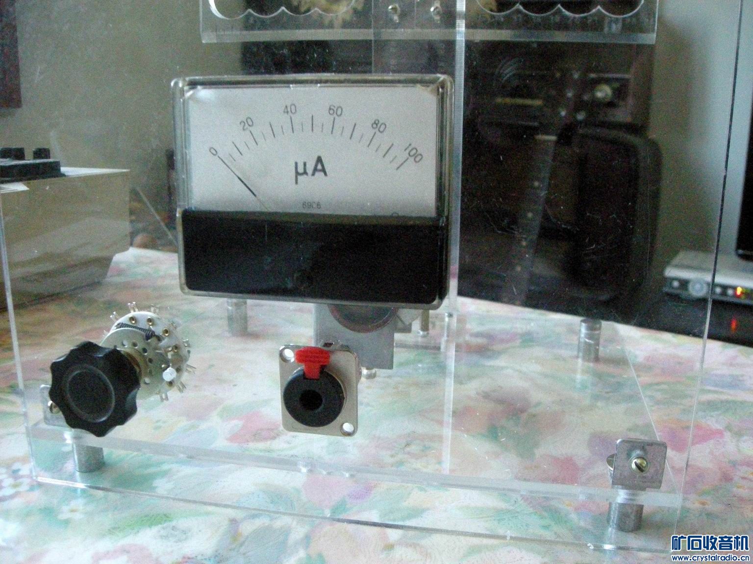

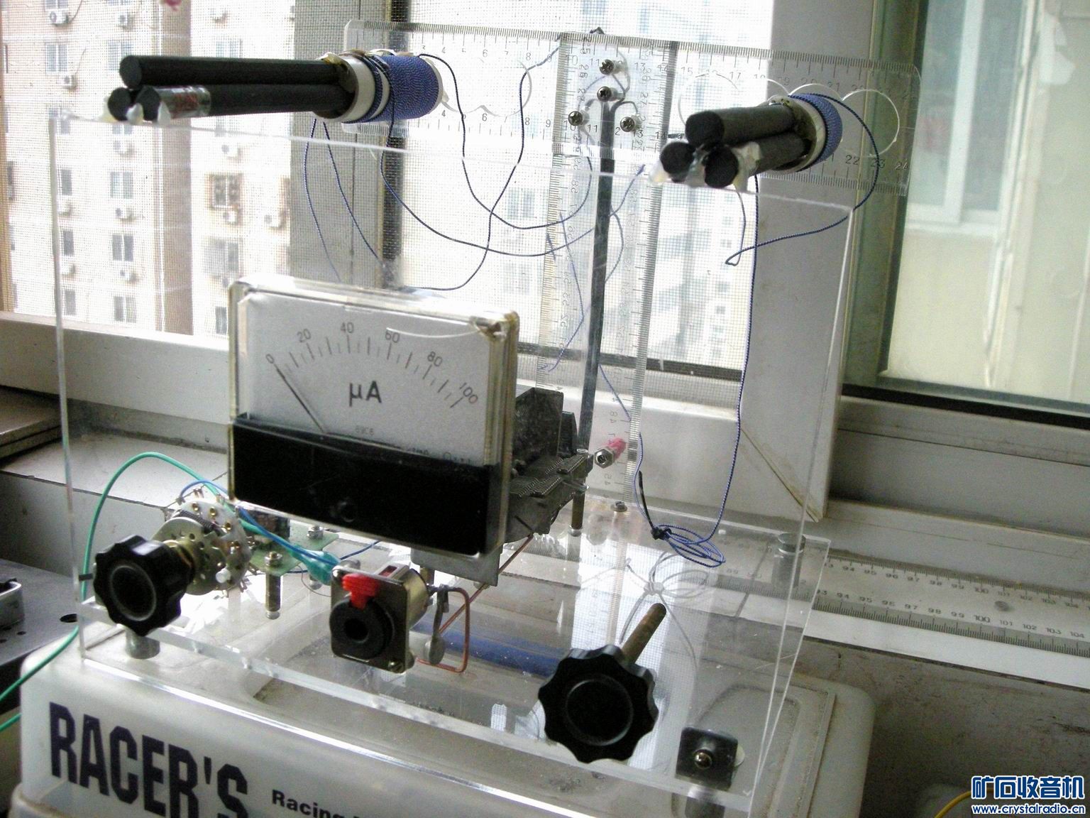

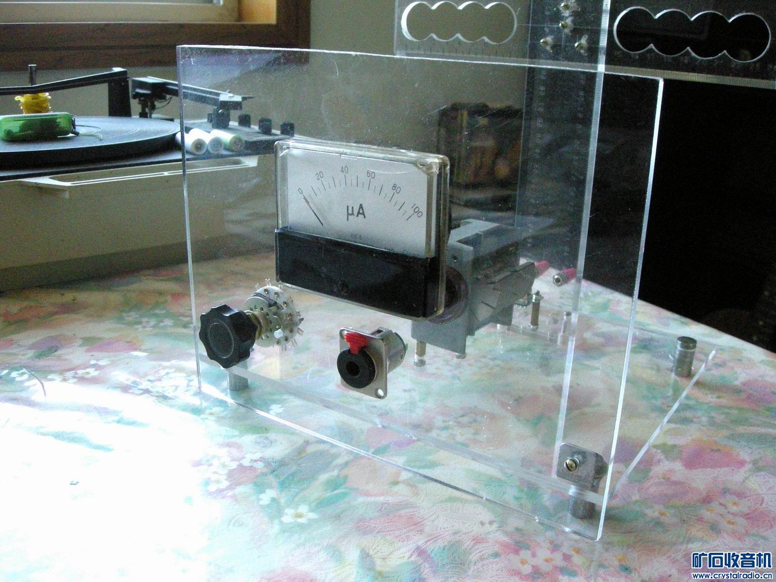

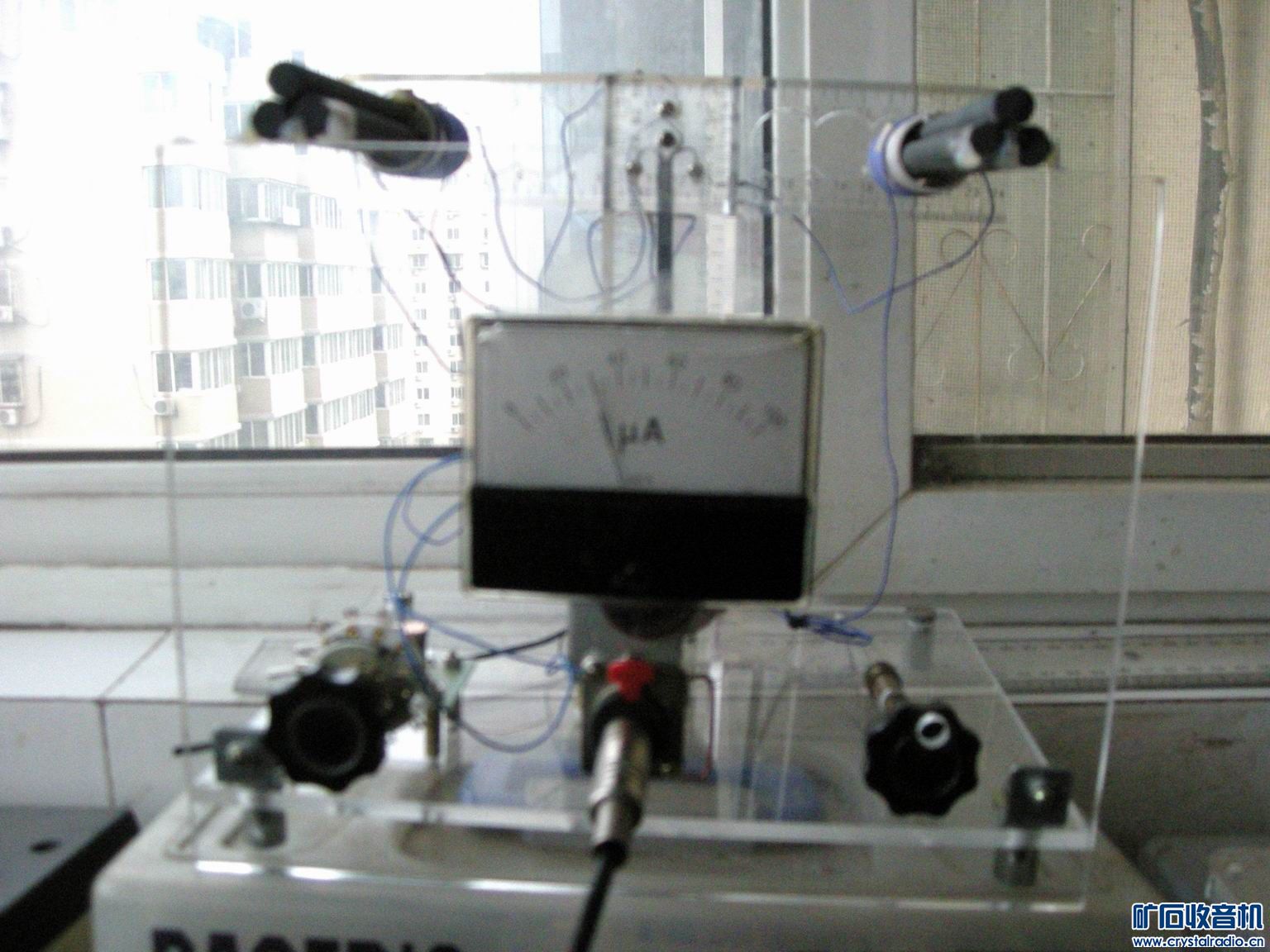

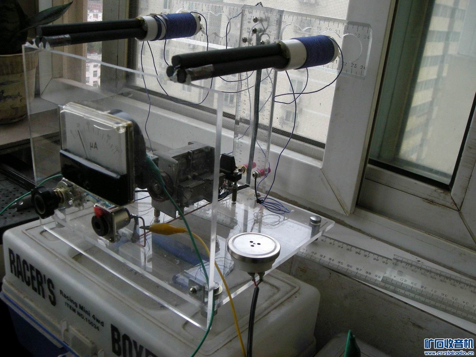

第一台DIY的双磁棒同步检波3DQ,已经被好友打劫了。只好再DIY一台(未全部完成)。其电路还有选择李老师的设计3DQ电路。
1、机壳利用废材料亚克力板加工。
2、空连为500P
3、3DQ安装在9针COM座里。
4、磁棒二组,6根200MM中波磁棒。
5、线圈为0.04*260的李兹线。L1=50匝、L2=5匝、L3=55匝(目前在调整中)
6、UA表=100UA。
7、耳机S--300(李老师赠)
8、音频匹配转换牛是李老师亲手料理的。
因未全部完成,仍然在调试过程中,先露个小脸。欢迎拍砖,向老师们学习取经。
目前本市收台8个,强台电流达到30UA。

你的微安表怎样接线?直流吗?3DQ检波怎样实现?怎样定各极工作点电压?我也想做3DQ

UA表(并联一个无极电容2-3UF)直接串联在耳机输出端(3DQ的D漏极)。检波如电路图所示。

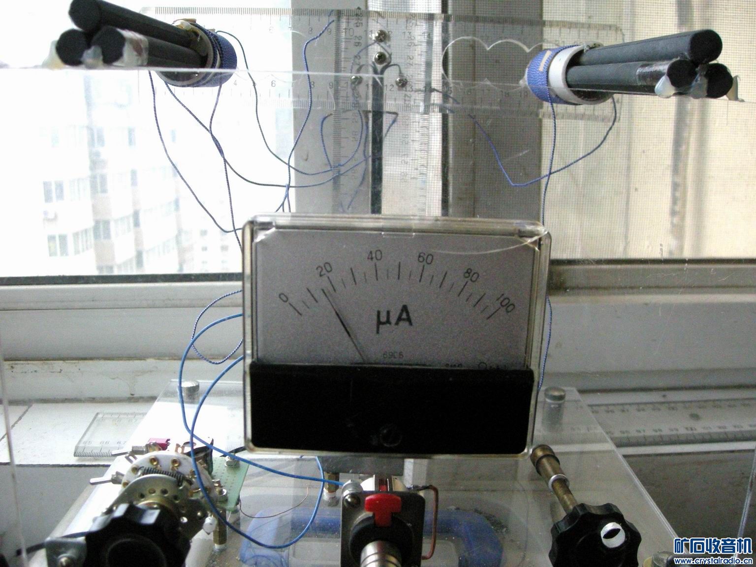

继续折腾、、

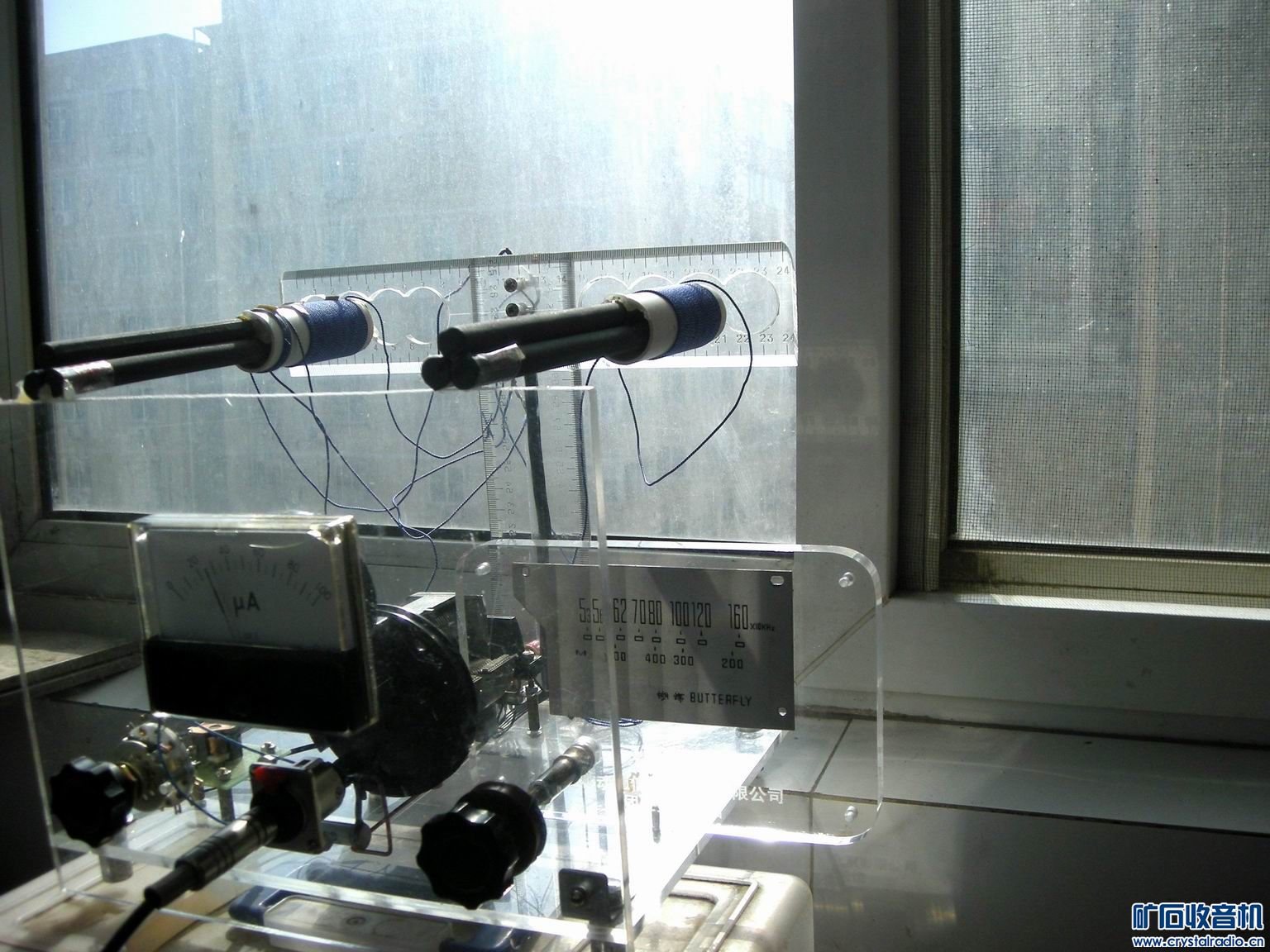

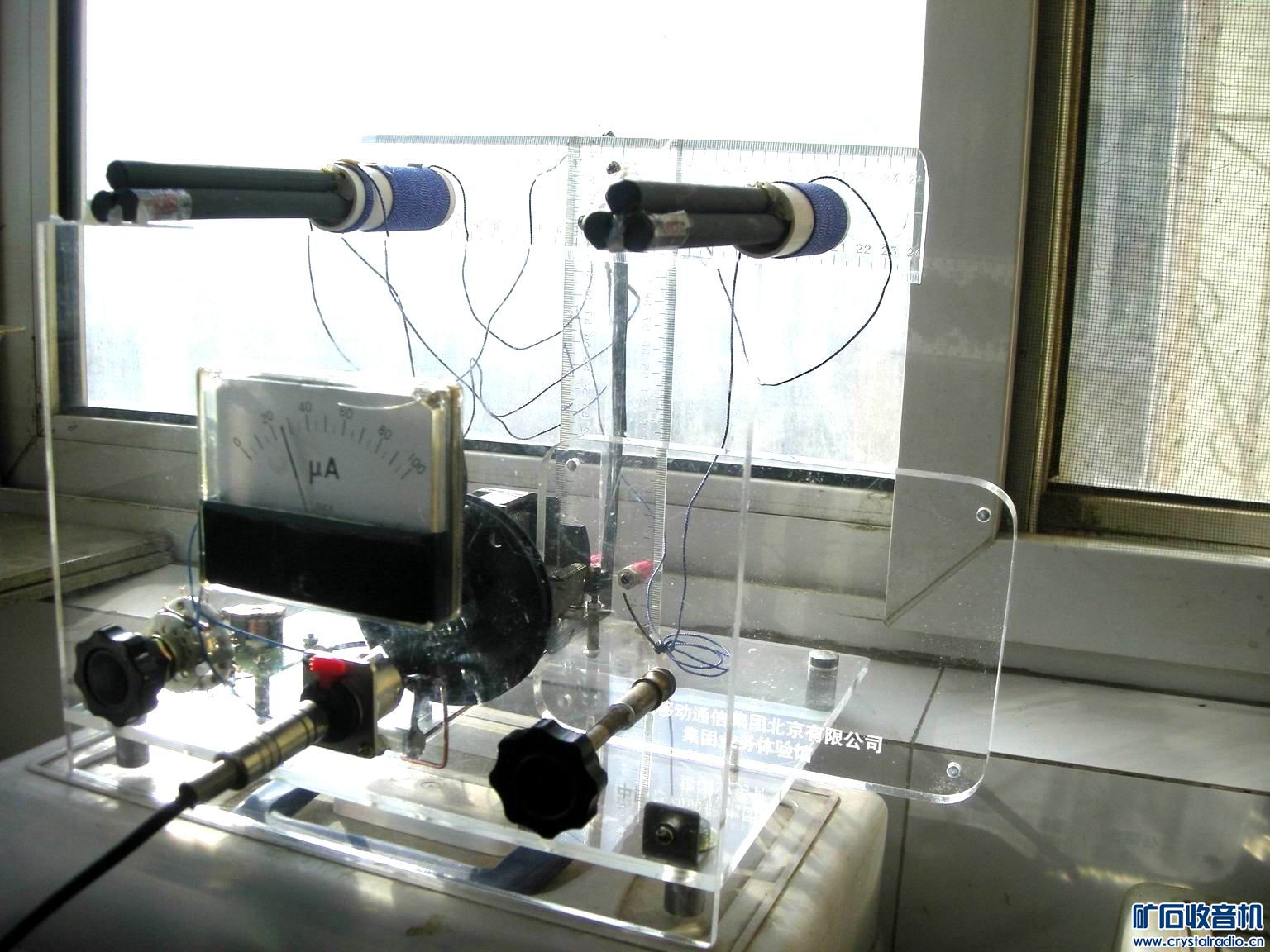

 楼主| 发表于 2012-10-23 11:02:11 | 显示全部楼层
安装一个刻度盘。
