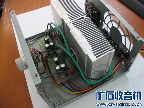

套件?就听JS瞎吹吧,3886有那么好吗?楼主是怎样听出来的,价格一定被捧上天了。。。

简洁明了,做的不错。我估计价格350+了。
发表于 2012-10-16 18:48:39 | 显示全部楼层
如果2*60瓦,这散热片还是太小,长时间听会热得烫手

套件是比较好看, 请问你用几欧的喇叭, 我DIY的, 现接一对10寸,4欧喇叭, 不知开大声, 会不会烧?
发表于 2012-10-16 19:14:51 | 显示全部楼层
3886接4欧喇叭开大会失真保护,我用5欧惠威喇叭就是这样,后来接风扇散热解决,但音质差,低音混浊,高音不清澈,整体像蒙了一层雾,听不了几次就拆毁了
发表于 2012-10-16 19:59:59 | 显示全部楼层
用4欧喇叭, 本来想获得更大的功率, 现在开一般音量, 听着还行, 还有一对10寸, 8欧喇叭, 看来只能换一换了
发表于 2012-10-16 22:34:34 | 显示全部楼层
3886开的声音不大的话发热量较小,开大声的话发热量会很大。。。

价格是高了,不过我在电子市场看了下2个3886成品板也就160多元,换可以,功率大,推落地3单元的箱子就不错的。
我用的是清华吴刚的功放,里面就2片3886,哪效果不错,要不怎么在美国获得一等奖呢
