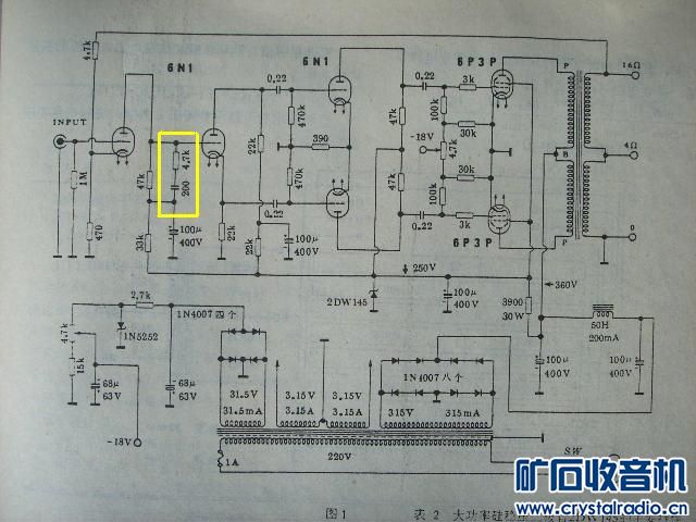

发个新作,6P6P推挽 值得试试

你好,12AT7可以代替吗
改一下灯丝,用6N1替代可以
12AT7我没有试过,理论上出声是肯定没问题的
海河前辈,请问如图红色部分是起什么作用?
另,我换上6N1之后,增益变大很多,如何调整参数呢,直偶线路,不敢随便改呀
谢谢!

那 图上的圈也不是 红色啊     这是 低音补偿电路。接上之后可以适度提升 低音效果。
增益大 不是什么坏事。 要是影响不大,就这样吧。6N1也不是 什么 高增益的管子。

换上6N1之后的低音已经足够强了  呵呵
高频好像比之前更好些,清脆丝丝

是不是把音频柱到电位器的线换成屏蔽线会好些。

这两个图是在音响界厂商选择使用最多,寿命最长的图纸。经典得改无可改。
如换6N1后放大倍数过大,电位器的使用不方便,可用半可变电位器代入首个三极管阴极通到喇
叭的负反馈电阻,调至功放机的电位器转大半时满输出,音质还再会更华丽耐听。
