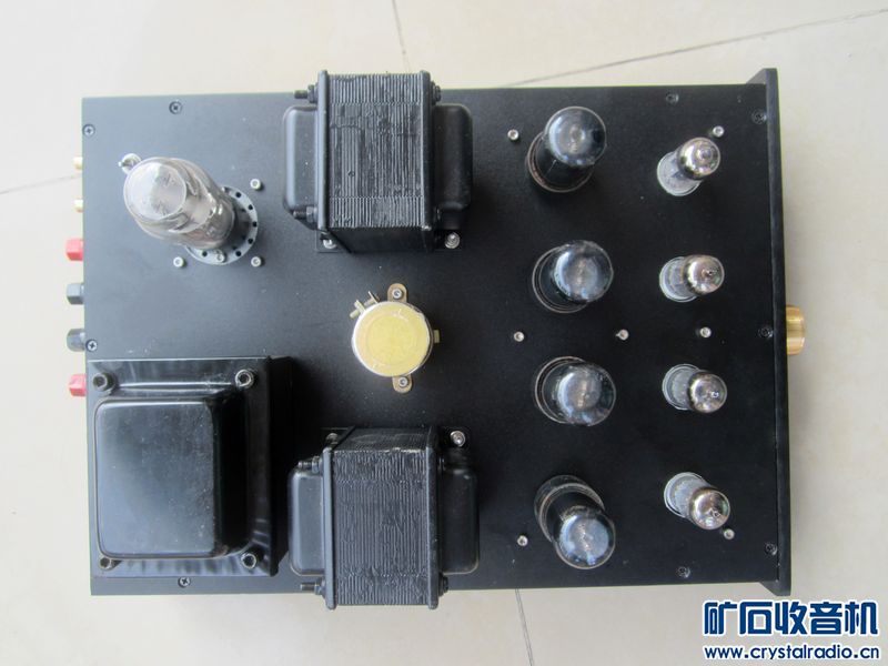

给大家看看图就好啦,制作过程中忘记拍照,
声音表现我很满意,这个线路值得一做!
输出牛和电源牛都是找人订做的,质量都很好!对声音贡献也不小哇
4
发表于 2012-10-16 13:29:06 | 显示全部楼层
做得不错,前放管还是12AU7吗?
 楼主| 发表于 2012-10-16 15:30:01 | 显示全部楼层
是的, 第一次做的不尽人意,布局没做好
这次改善了

支持一下,底盘能自己手工做成这样已相当好了,边折的很直,加工的很准,罗丝头也沉的很好,学习一下。

这里看到的机箱是买的
发表于 2012-10-16 16:17:17 | 显示全部楼层
micheal78 发表于 2012-10-16 16:07
这里看到的机箱是买的
哦,我以为是自己手工做的呢。
早年我都是用铁皮剪,台钳,枪钻,锉刀自己做的,时代不同了,哈哈。
线布的不错。

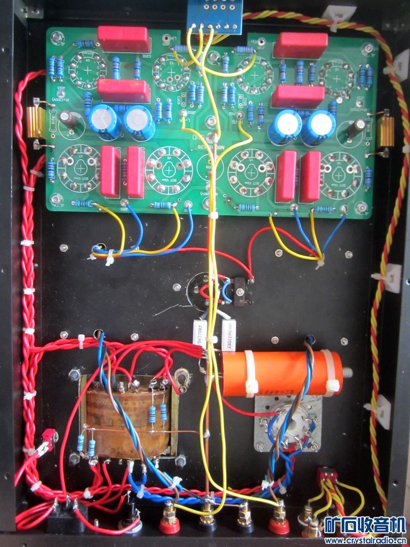

好工艺, 好元件, 好胆机, 工夫不负有心人, 看看也享受
发表于 2012-10-16 18:21:20 | 显示全部楼层
问下楼主,线路板自己弄的吗?

这电路很经典了,在别的 音响论坛,很多 制作 6V6 推挽的人都首选这电路。
如果嫌12AU7贵,用国产的6N1照样也能解决。
6P6还是很好推的管子,几乎什么管子都能把它搞响
发表于 2012-10-16 20:36:04 | 显示全部楼层
好作品。支持---DIY。
 楼主| 发表于 2012-10-16 20:52:07 | 显示全部楼层
谢谢,板子是自己做的
如果嫌12AU7贵,用国 ...
海河前辈,如果改用6N1的话,需要怎么修改参数呢?
前面那一级说实话 没整的特别明白
发表于 2012-10-16 21:25:04 | 显示全部楼层
前面那一级说实话 没整的特别明白
  不是 前辈,
只是爱忽悠而已
就是1楼那图,第一级:共阴极基本放大——直接耦合第二级
                      第二级:屏阴分割式倒相——从屏极和阴极输出两个 相位相反,幅值相同的信号。
                      第三级:推动放大,也是共阴极基本放大电路。
改成6N1 需要仔细的算算,如果要求不高,我估计直接换上就能响,当然了,12AU7需要 用6.3V灯丝的接法才能直接插6N1。
