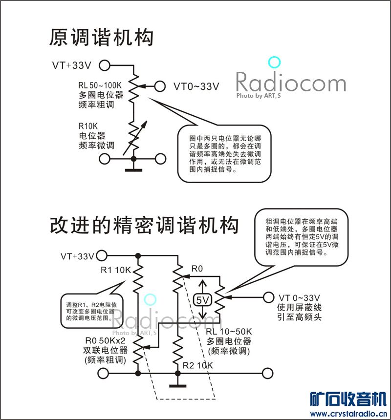

收听者 发表于 2012-10-12 19:31
图二还是有些不明白,能再介绍详细点吗
在《技术篇》里,调谐机构的那张图改了一下,看看是否说清楚了。

炫彩 老师你好,请教你个问题,你那个接收机的多圈电位器是多大阻直
发表于 2013-8-26 13:50:24 | 显示全部楼层
高人啊,专业的吧,老实交代,代号多少!
 楼主| 发表于 2013-8-26 16:18:11 | 显示全部楼层
你好!如图所示,多圈电位器阻值10-50K都可以
谢谢老师,,,,,,,

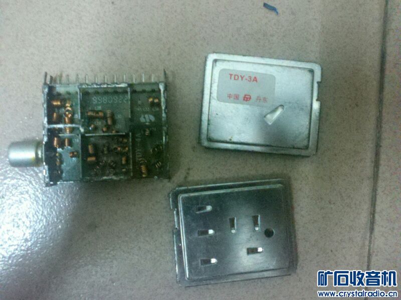

炫彩老师你好,你有这个tdy_3a高频头的资料吗,我这个里面的集成块看不到型号,,,
 楼主| 发表于 2013-9-3 19:31:29 | 显示全部楼层
你好,我手里没有TDY-3A高频头的资料,把高频头翻过来再拍张特写照片,看一下是什么电路结构。
发表于 2013-9-3 19:39:06 | 显示全部楼层
RE: ★R篇
好的,等一下,,,谢谢
发表于 2013-9-3 19:42:45 | 显示全部楼层
RE: ★机—欣赏篇
就是这个,,,,,,,
