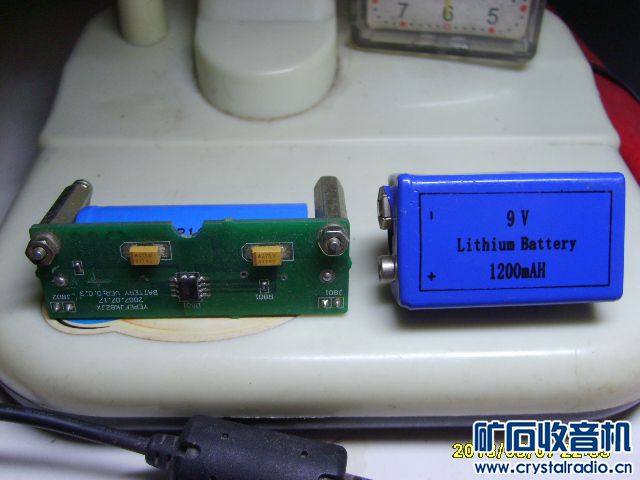

没那么复杂。

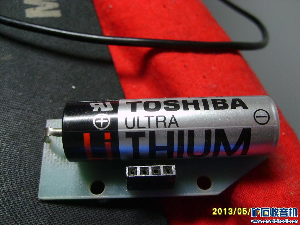

我捡了2个锂电池。好像是工业上电动门上用的,人家当废品扔了。

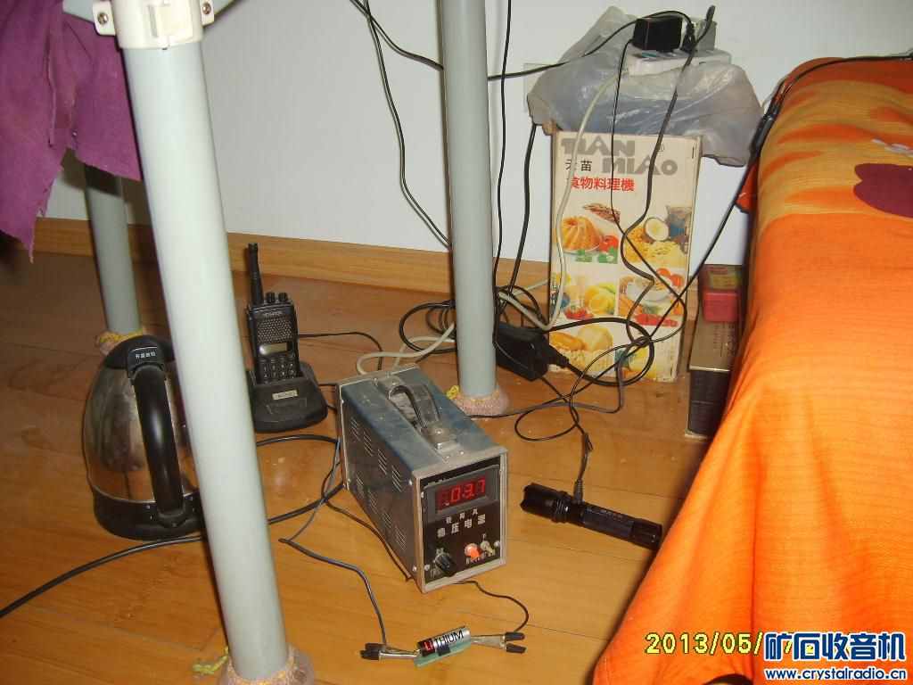

东芝的5号锂电标注是3.6V的。实际测量为0V.用稳压电源调到4V,半小时后量电池3.6V,调到3.8V继续慢充电。电流不用管,充满后电流自己就降下来了。

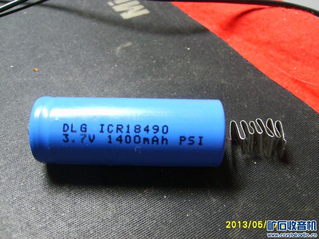

蓝色的标注是3.7V的。捡回来还有电,电池焊在一个小电路板上,上面有个充电集成块【CN3052A】。电池取下。
把蓝色的电池后面加个延长铁片,装到手电里充电,几个小时后就正常了,手电非常的亮。

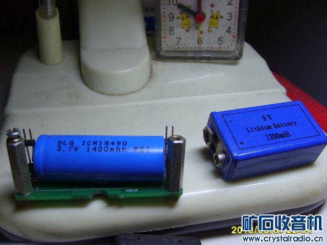

还捡了一个9V的方块电池,测量只有5.6V。估计也能复活充到9V.

长期放置导致的无电压,修复其实不用这么麻烦,找个万能充就可以了!有条件找个好点的锂充!
是的,这种降到0v的锂电,只需用稍高电压激活一下就行,网上说是用万能充,好像这个也不大管用,我一般都是用可调电源,电压稍高些,一准成功激活
发表于 2013-5-8 08:24:48 | 显示全部楼层
smartphone 发表于 2013-5-8 00:10
是的,这种降到0v的锂电,只需用稍高电压激活一下就行,网上说是用万能充,好像这个也不大管用,我一般都 ...
用可调电源是最佳选择,在没有可调电源情况下,可以使用万能充,万能充电压普遍偏高且电流小,其实只要使用高于4.2V的小电流电源激活就可。
