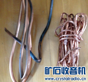

请问樓主下图兩種铜材料:左8mm 銅管,右4mm 銅线由7條1mm绞合成,那个用來做FM矿机好些?线圈直径多大? 115mm夠嗎
 楼主| 发表于 2013-5-26 21:40:52 | 显示全部楼层
用铜管效果好,环制作见:
http://www.crystalradio.cn/thread-73497-1-1.html

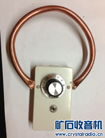

我的大环矿机完成了FM,但要把它伸出窗外才可勉强收到电FM电台广播.
可以加天线嗎?在那点加呢?
