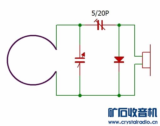

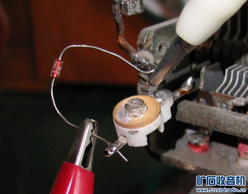

举一反三,并联检波FM矿机,元减少、线路简单。用1SS86检波管,选择性好不串台,声音大,好像比串联检波声音好些。实验用高阻1500欧耳机,与1SS86检波管输出相对匹配。
补充:
FM并联检波矿机也同样采取串联高扼圈+并联滤波电容,由于检测器材所限,波形图就不上了。主机连线要短,如果还有分布电容干扰,可以在检波管下输出端也串联33uH电感。

 楼主| 发表于 2012-9-25 18:29:08 | 显示全部楼层
shiuyipyuen 发表于 2012-9-25 11:16
前辈可否代本网友做个小实验;    A;在调谐线圈地线点焊一条76CM长拉杆天线或任何单支铜线方向指向空气双连背 ...
需要改成耦合线圈的形式。
