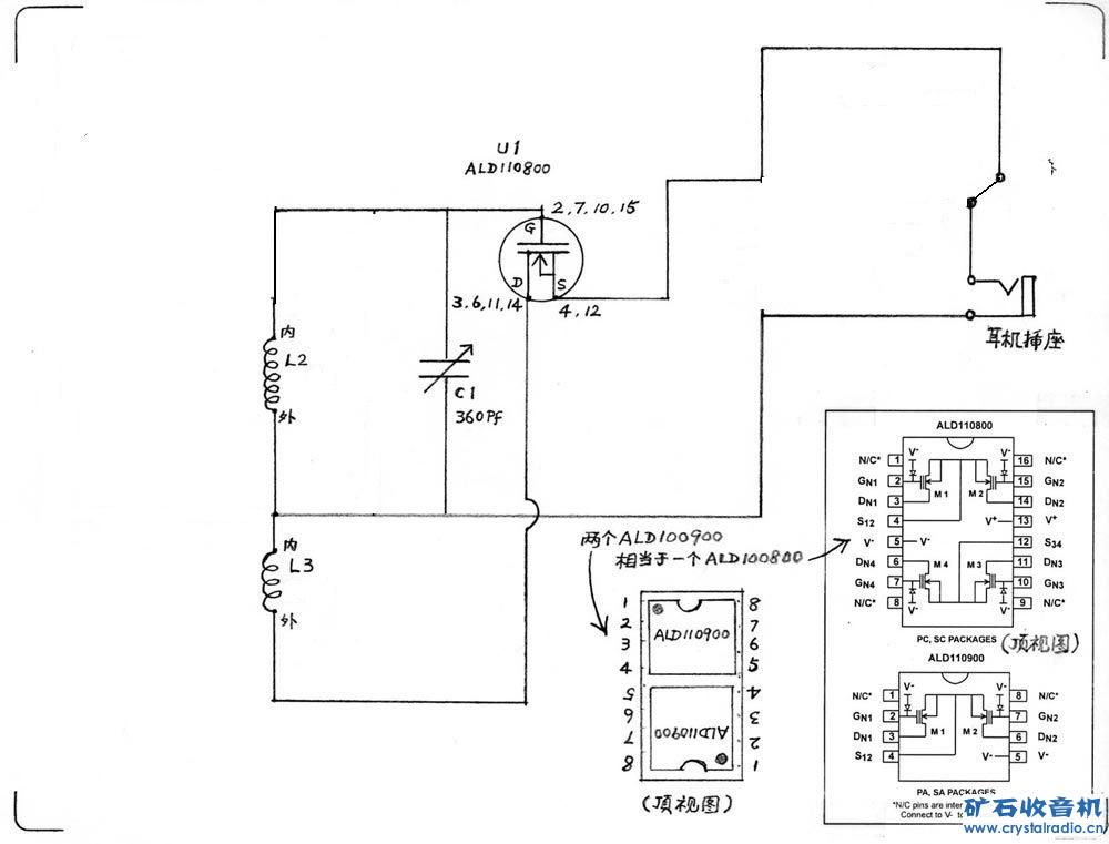

今天收到ALD110800A并进行了试验,并联使用后在天津接收北京广播电台720khz弱电台很清晰,本地电台567khz--1386khz声音同二极管检波。
线圈使用网线中单股反向绕制,360p单连电容,耳机为65欧姆军用舌簧耳机,电路如下所示。

先谢了,请问LZ检波原理是怎样的?
 楼主| 发表于 2007-11-4 18:40:40 | 显示全部楼层
原帖由 wxr666 于 2007-11-4 09:15 发表
先谢了,请问LZ检波原理是怎样的?
高频调幅信号输入检波二极管,只须检出高频信号半个周期的包络线,比如正半周,并且包络线出于二极管输出特性的线性部分
今天又仔细的对比收音机的频率调节,在并联检波的时候在天津可以接收的电台为567、639、666、720、747、909、1008、1071、1386九个电台,其中639声音最小,720、1386、747声音相当,909声音最大。
天线为6米的鱼竿天线,水平支撑,地线为暖气管道。

希望能发表更详细的资料,例如选择性如何,两个线圈的圈数等。

回复 9# 的帖子
低端的选择性很好,高端1386处不好,线圈数据L2为8T*9=72T,L3为32T,天线接入点、检波接入点可调整。

ALD110800A用于检波源极,漏极可以不用区分吗?看以前的电路都是漏极输出的.

原帖由 weirenmin 于 2007-11-5 19:23 发表
匝数之前的条件还有线圈筒的直径几何呢?
