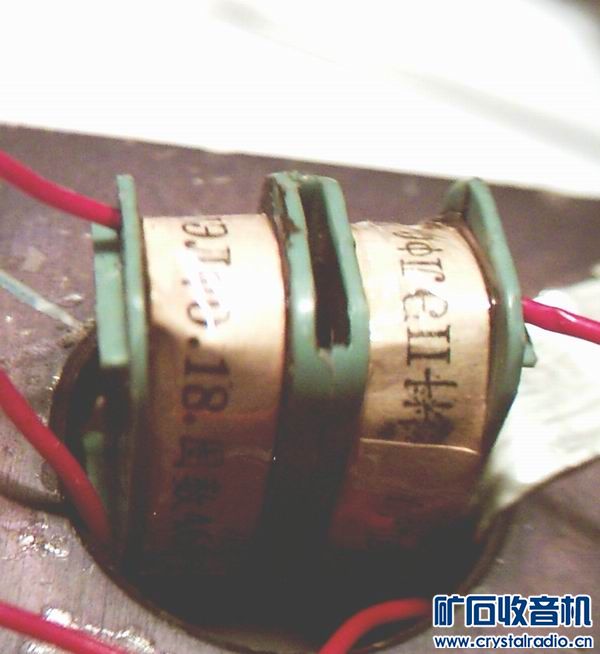

L.D.XIONG 发表于 2012-9-18 06:43
同理调了一个737,从114μ升至188μ,声大多鸟。从磁钢、极靴、舌簧等材料来看,737好象是进口货,进口后由 ...
田某是质检

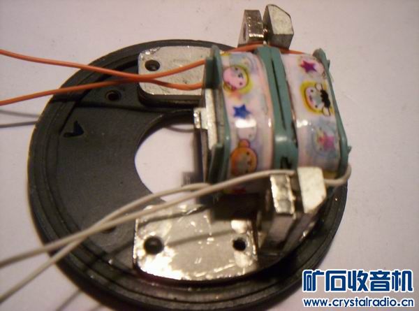

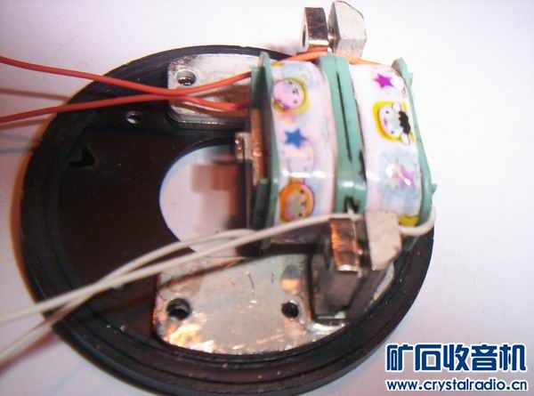

 楼主| 发表于 2013-2-19 13:39:22 | 显示全部楼层
G4-AAA 发表于 2013-2-19 12:39
舌簧支架不一般,线圈是两个?或仅是分开绕?
线圈是两个。
发表于 2013-2-19 15:51:02 | 显示全部楼层
 楼主| 发表于 2013-2-19 16:35:55 | 显示全部楼层

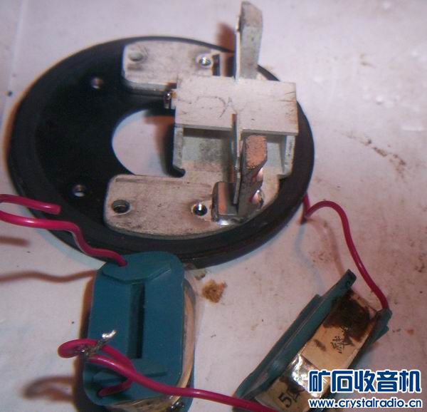

G4-AAA 发表于 2013-2-19 15:51
两线圈的绕向相同或相反?串联或并联?谢谢!
我拆过重绕时发现两个是反绕的,绕好合并一起串联。

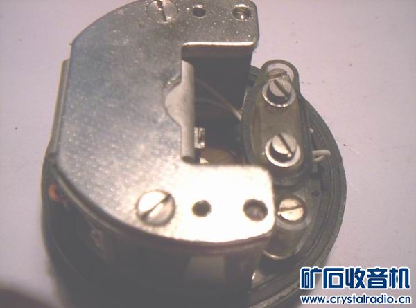

发表于 2013-2-19 18:43:37 | 显示全部楼层
 楼主| 发表于 2013-2-19 19:01:03 | 显示全部楼层
G4-AAA 发表于 2013-2-19 18:43
舌 簧 与 弹 性 支 撑 片 如 何 连 接 的?是 镶 嵌 冲 压 紧 固?感 谢 梁 兄 的 及 时 回 复!
 楼主| 发表于 2013-2-19 19:07:41 | 显示全部楼层
