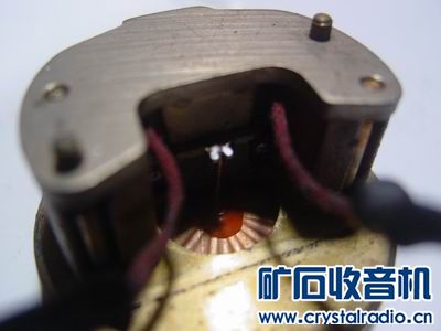

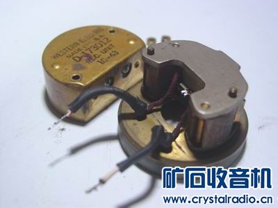

调此耳机与737耳机相同,先将耳机拆开,焊开音膜与舌簧连杆。

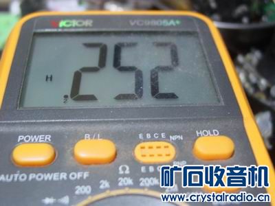

此时的电感量

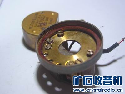

 楼主| 发表于 2012-9-18 06:37:48 | 显示全部楼层
调节这两边的罗丝,先全部松开再一点点上紧,观察电感量的变化。
 楼主| 发表于 2012-9-18 06:38:36 | 显示全部楼层
巳经上升至较大。

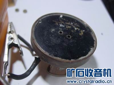

焊上音膜连杆,上好外壳
 楼主| 发表于 2012-9-18 06:40:47 | 显示全部楼层
此时电感量。
 楼主| 发表于 2012-9-18 06:41:40 | 显示全部楼层
再次微调那两个罗丝使之较大。
 楼主| 发表于 2012-9-18 06:42:10 | 显示全部楼层
盖上后盖!注意:这类耳机最大电感可以出现1300mH,但很不稳定,而且音量没加大多少,一般调在250-300mH为好。
 楼主| 发表于 2012-9-18 06:43:28 | 显示全部楼层
同理调了一个737,从114μ升至188μ,声大多鸟。从磁钢、极靴、舌簧等材料来看,737好象是进口货,进口后由田某捡查验收。

G4-AAA 发表于 2012-9-18 11:03
看来老兄观察得甚为仔细,发现了可能是进口的蛛丝马迹?
线圈上打的是俄文。当然也写中文多少圈、阻抗等,只是猜的。
